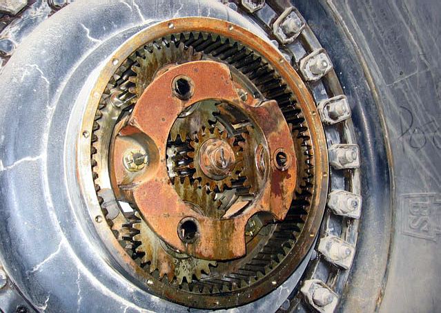

Можно планетарную передачу в само заднее колесо...
