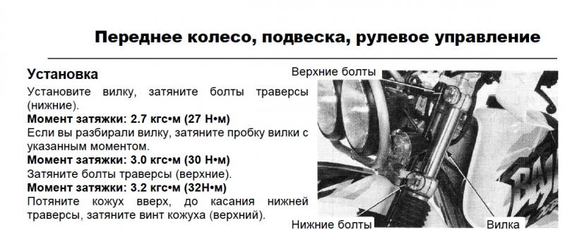

В нашем (сузучьем) мануале такие цифры:
Но по мне так маленькой трещеткой и без фанатизма лучше.
Инженеры не рассчитывали, что болты сто раз туда-сюда откручивали и закручивали, новые может и выдержат, а старые ломаются и резьбы срывают.

Каленные неставят, ставят цементированные (прокалка только по поверхности а внутри болта мягкая сталь)!!! Я вот как раз путевые цементированные и растянул, мануал перевод с японского несовсем четкий был надо было 23 видимо а я 32 сделал даже чуть больше так как динамометрический ключ дает погрешность в 4%!!! За моменты спасибо!!!
