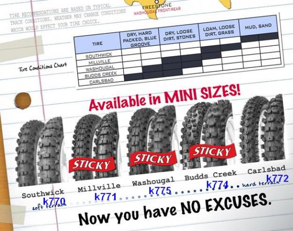

сообщение 21.4.2010, 16:40
Сообщений: 23430
Поставил на зад K771 MILLVILLE. Пока что всего сотку проехал, но уже можно сказать - на твердых покрытиях очень хорошо. Практически забываешь про зад, никакой непредсказуемости оттуда нет. На гравийке идет как по рельсам. На совсем грязи елозит (там где все что угодно елозит), но прогнозируемо и ровно, без выкрутасов. Гребет не как саовсем тракторные, но вполне нормально - не страшно сунуться в любую грязь. Ее можно одевать двумя способами. У меня стоит для soft.

Ещё раз приведу рекомендации производителя
Cogito ergo sum
сообщение 21.4.2010, 17:00
Сообщений: 23430
А ты посмотри, что на MILLVILLE самые широкие шашки с самой высокой плотностью из них всех по средней дорожке. Это дает ей хороший ход на твердом покрытии (твердом не в том смысле, как на кроссовых трассах, а в нашем - на дорогах). Я по этому признаку ее взял, и вроде не ошибся.

Цитата(abrazive @ 22.4.2010, 13:23) *
я не понял про какие способы идет речь?
Миллвил бортируется по-разному. В одну сторону она работает мягкой стороной шашек, в обратную - жёсткой. Такая хитрая резина.
сообщение 22.4.2010, 16:50
Сообщений: 23430
Да, только не за счет разной жесткости сторон шашек, а направленного рисунка. В одну сторону елочка гребет лопаткой, а в другую стрелочкой.
