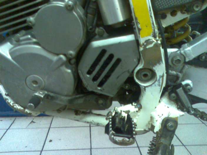

> Полезная доработка, крышка передней звезды
Wert
сообщение 30.11.2009, 12:24
Зампотех
Сообщений: 3123
Регистрация: 22.5.2008
Мотоцикл: DR-z400S
Репутация:   31
Собствена смотрим ТУТА
меньше грязи,легче чистить по отзывам

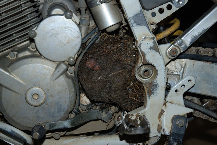

Вот фотка:
На изображении: Вырезать прорези по выштамповкам, внизу отрезать часть

А если совсем без крышки? Енто криминал?
И если без крышки, то куда девать черненький проводок? Вроде как есть опасность его повредить.

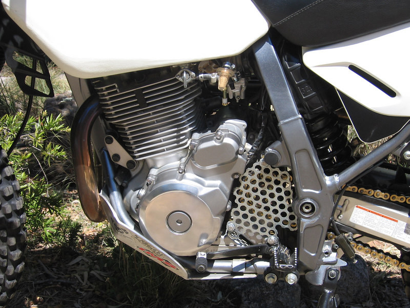

У себя наружнюю часть полностью вырезал, оставил только бока с креплением провода..
если приглядется, то видно smile

Quote (Wert)
Ещё один пукнул под подушкой и ни кому не сказал.... biggrin
Я тоже езжу без неё, так как после болот и леса там плотненько так всё напресовывается, что выковыривается только целым куском, вот и снял её.

проблема в том что после первой хорошей грязи набибшись под крышку та самая грязь стирает смазку с цепи

Димон, ага, точь в точь.
А когда снята такого нет, даже между звездой и коробкой грязи столько нет.
Я предпологаю, что эта грязь всю смазку обтирает с цепи в районе сальников.

Вообщем то со смазкой как раз не проблема...
Если пампасы средней тяжести, не так уж и набивается,
а после тяжёлых случаев ручками чищу и смазываю цепь по окончании приключений...

Смазку один хрен надо возобновлять сразу после выезда из говен. Так что это не имеет значения. Я мажу только колечки О-ринги. 17 тыс пробег, цепь подустала, но ещё не начала тянуться. Т.е. способ имеет право на жизнь.

Откатал таким образом более 6000 км по серьезным какам, проблем нет..одни плюсы. Мелкие ветки вместе с дерном прокрутит, а большим не попасть если сделать по картинке Зампотеха или даже таким варварским способом как у меня..
Еще бы добавил что комок грязи ускорит износ звезды.

Quote (serg)
Вот фотка:
Похоже, вместе с проводом дренажную трубку от карбюратора пустили, тоже тюнинг smile Крышка понравилась, надо будет и себе так же выпилить.
