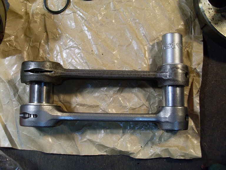

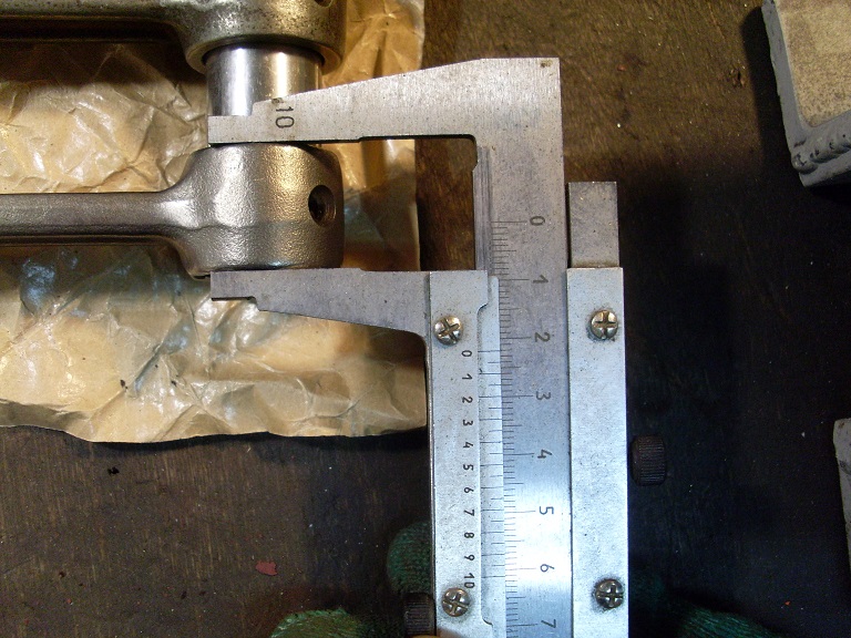

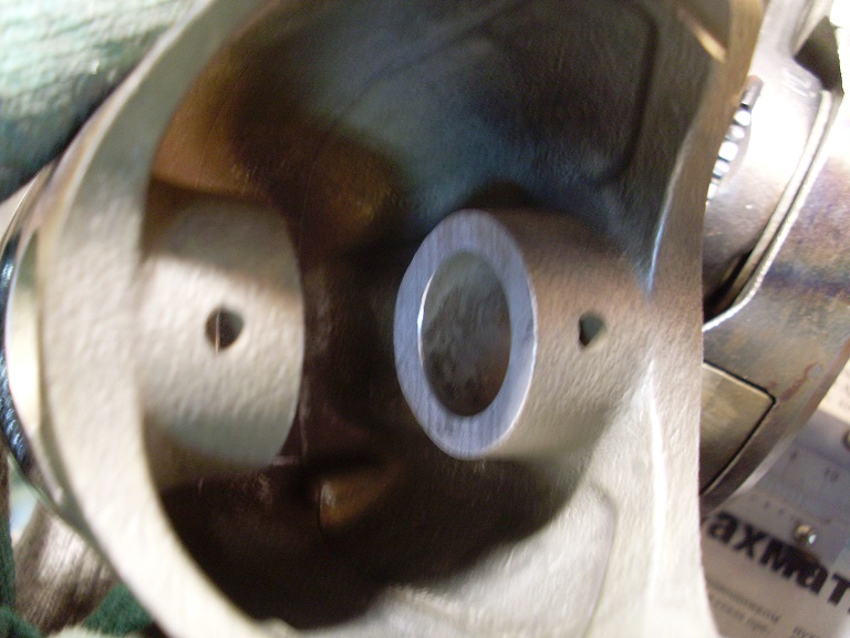

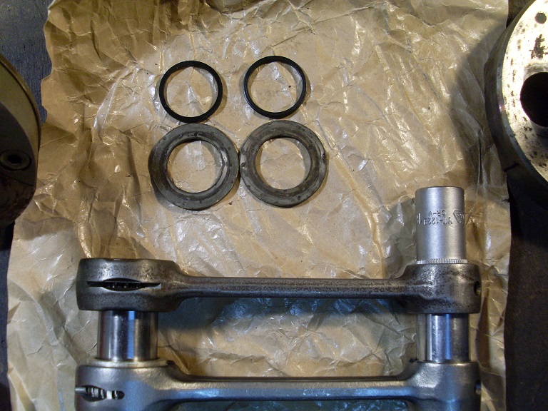

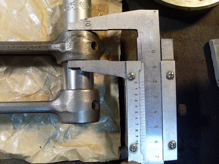

Наконец поменял все подшипники , втулки и сальники в задней подвеске (кроме подшипника что в аморте). Собственно вот фото уже на раме.
Почистил и разобрал задний авмортизатор. У аморта полностью сгнил отбойник и счистился вместе с грязью. Буду искать в маганизнах аналог. У нас с запчастями от ваза не густо, так что поищу что-нибуль от японской техники.
Сразу возник вопрос. Как оценть состояние зеркала цилиндра амортизатора? В каком случае зеркало в допустимом состянии а в каком аморт идет на помойку?
Возвращаясь к передней подвеске. Кто-нибудь может сказать каого размера должна быть самодельная шушлайка для разбора перьев и из чего ее делать?
Всем спасибо за внимание!
