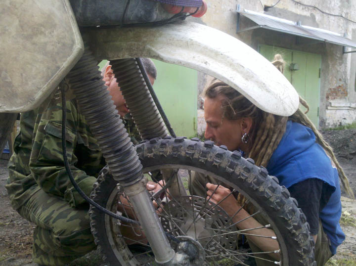

разложился на грейдере на двух следующих друг за другом поперечных провалах, пинком под зад, и приехал передний обод. до ленты мёбиуса далеко, но колесо между перьев заклинило)) вырвало одну спицу и оборвало 9 ниппелей, две дыры в камере. за ради продолжения перемещения ищется переднее колесо в районе якутска. дёрните якутских, пожалуйста, помню здесь такие есть. рассмотрю предложения с пересылом с адекватным сроком, а так же возможность аренды колеса без покрышки - вдруг кто-то не ездит или разочаровался в джебеле)
можно ли что-то всунуть из китайского? не теория, а может есть уже опыт.
какое-то количество спиц и обод - тоже вполне вариант.
сам цел, шлем отработал, точнее отработала гопра) (гопра от удара зависла и не сохранила файл) но голова вечером побаливала. приземлился на правое плечо и тазобедренную кость. очень жалко верх дождевика (( порвало все слои одежды до черепахи. разнесло оба зеркала в щепки, порвало одну гермосумку (неважного значения), порвало регномер, ничего другого явного пока не обнаружил.
на данный момент заменены все ниппеля (были с собой 6 новых и 4 бэу) и одна спица (но там всё равно есть гнутые или с потянутой резьбой спицы). на колесе попрыгали, но считаю это эффект плацебо - заставить его не цеплять за перья смогло именно натяжение спицами. хотя для меня вид такого колеса означало "это невозможно, в помойку".

собранное кривое колесо берёшь за обод и лупишь противоположной частью обода об остатки асфальта. или камни. или грейдер)) потом спицы протягиваешь
таким методом правили уже колесья, ессно не в идеал, но ехать можно.

а что за проблема выпрямить обод? если он конечно не сломался, хотя и заварить сейчас не проблема!

так как колесо едет, буду ехать и думать. может получится его получше выпрямить, щас надо в люди выбраться, чтобы не на колене с камнями кормить комаров.
а обод, который энди хлр предлагал по лёхиной ссылке выше, подходит под ступицу джебела?
от хр400,как я понимаю, не встанет.
дима металлург, тебя не хватало для правки обода, вот в чём проблема)

криминала по ободу совсем нет, переставь спицы здоровые на гнутую сторону и вытягивай, можно предварительно меж деревьев подогнуть обод,где они рядом растут.
