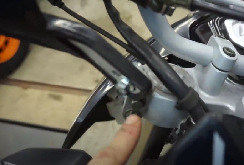

А никто не подскажет как правильно поступить с ручкой газа? Торец отпиливать или нет?
https://www.youtube.com/watch?v=QWOqfoGTcqw
Похоже эта операция как раз исключает закусывание ручки газа про которую писали чуть раньше.
