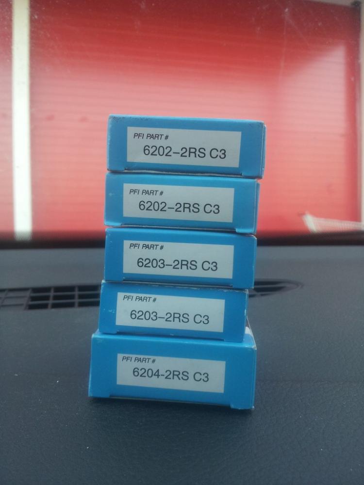

У тебя в заднем колесе 3 подшипника,в ступице колеса два 203 и один на ступице звезды 204й,подшипники самые обыкновенные которые есть в любом автомаге,советую брать с индексом RS он обозначает то что они закрытые с обеих сторон,сальники можно не покупать,так как они дороги(если оригинал)+ втулки 100%с проточками и новые сальники развафлит через километр,поэтому втулки под замену обязательно!чтоб сэкономить можно обратиться к токарю,На сезон подшипников хватает с лихвой,лично у меня люфтить начинает только на ступице звезды,тот что 204й,ниже комплект на 2 колеса,цена вопроса 500рублей.Весной ставлю новые и не парюсь.
Спасибо
