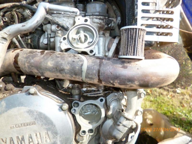

Дело было так: еду я по полю, все ровно только трава по пояс, топлю так не спеша 40-60км, и тут на тебе на ровном месте болото, глубина метра полтора, мотоцикл утонул сразу только ручки видны и бульки со стороны фильтра и глушака, стою по грудь в воде ахреневаю)) а в той луже трава как подводная лиана намотала на колеса и на ноги. Стал вытаскивать мот но не тут то было, сам проваливаюсь все глубже, думаю надо вылазить с начало самому! а уже темнеет..кое как выбрался, стал вытаскивать мот 120кг тяжело ппц, с начало вытащил одно колесо потом другое, а что делать до дома далеко, да и ночью ничего не видно, поднял мот на заднее колесо слил воду с глушака, а инструмента с собой нет, как слить с фильтра не понятно.. помудохался, вроде завел, до дома еле доехал, обороты не набирались..мот глох раза 3, на утро такая картина: в воздушном фильтре пол ведра воды) только залитый motul превратился в густую сметану...масляный фильтр в грязи...сегодня промывал целый день бензином, надо будет купить промывочное масло потом пробовать заливать родное..
Yamaha wr-400f
сообщение 28.9.2014, 17:29
Сообщений: 23408
После этого имеет смысл раскидать мотор. Кроме воды бывает еще и песок. Всё промыть тщательно.
СанекWR-400
сообщение 28.9.2014, 17:32
Сообщений: 15
Регистрация: 4.9.2014
Вставить ник Цитата Из: Гагарин
вот

М да.Я думаю однозначно промывать мотор с разбором.

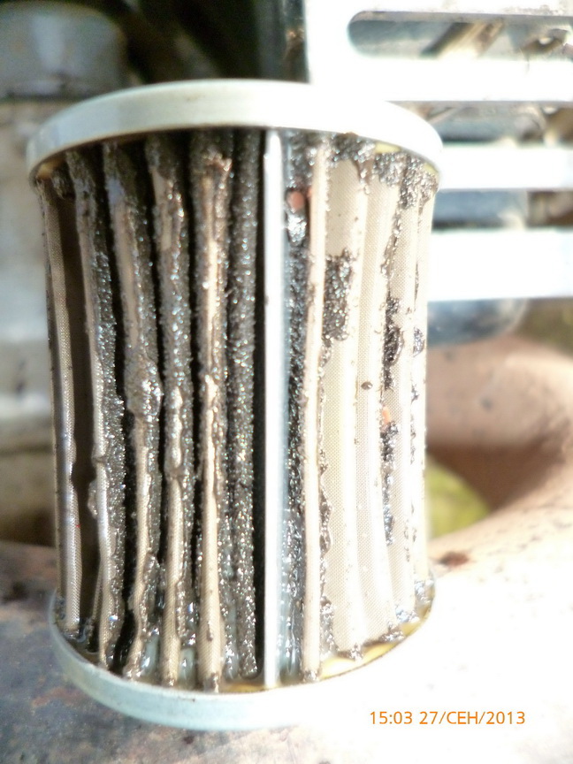

фильтр
Не надо... Полощи любым чистым маслом... (моторным конечно) бензином не промыть эмульсию... три, ну четыре смены масла и оно уже будет чистым... только прогревай мотор хорошо чтобы эмульсия выпарилась.
Цитата(СанекWR-400 @ 28.9.2014, 15:20) *
фильтр
На фильтре присутствует песок? Сколько километров ехал до дома?
да думаю без разбора, просто несколько раз промыть...
Yamaha wr-400f
сообщение 28.9.2014, 18:26
Сообщений: 23408
Разбирай, меняй сальники внутри мотора (они там есть).
фильтр
Мне одному на фильтре металлическая стружка в некислых количествах видится? ИМХО, я бы разобрал..
