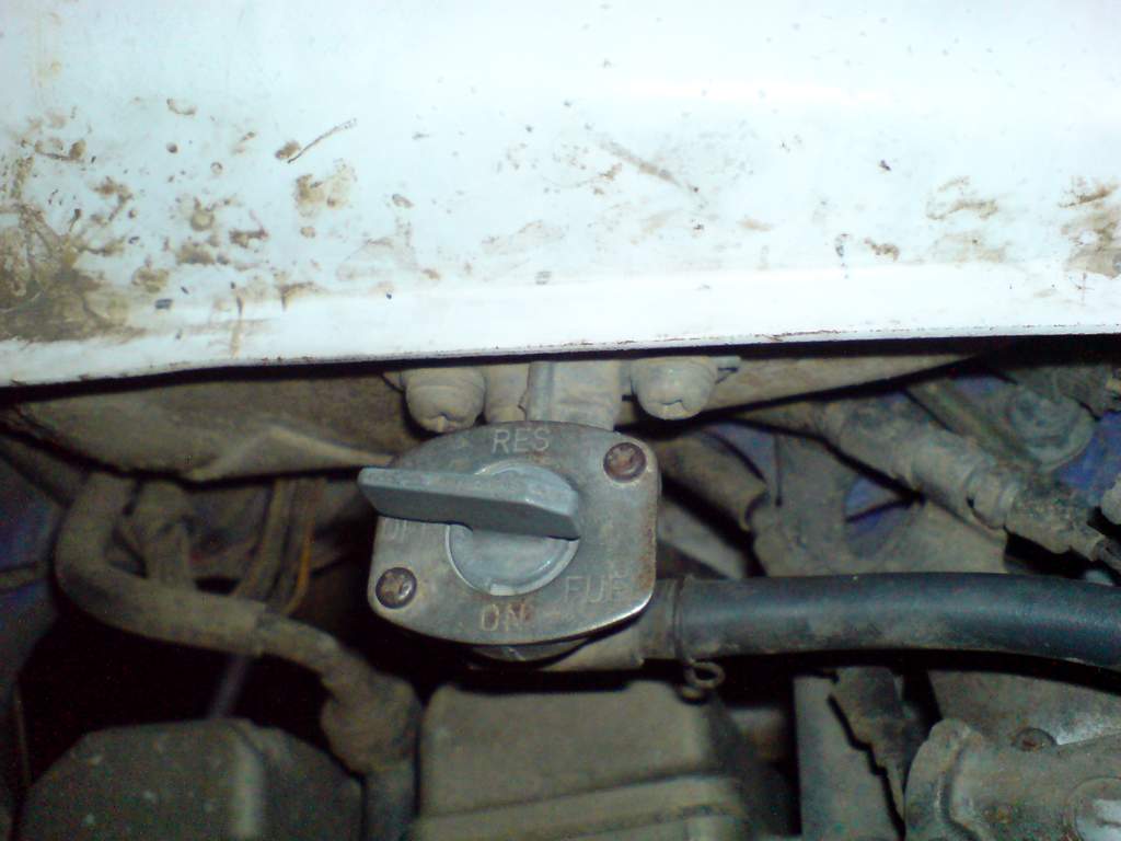

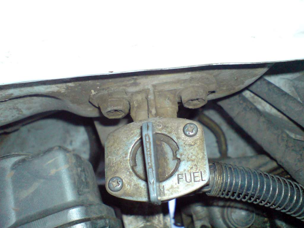

Случайно узнал что у Рейда и Джебела одинаковые топливные краны.
У мегазипа цена на Джебелевский-2 351 р.
Для Рейда-693 р. При том что производитель явно один, поражает разница в цене....

Quote (SD250)
у сузуки целая страничка посвящена только крану) вот и цена...
