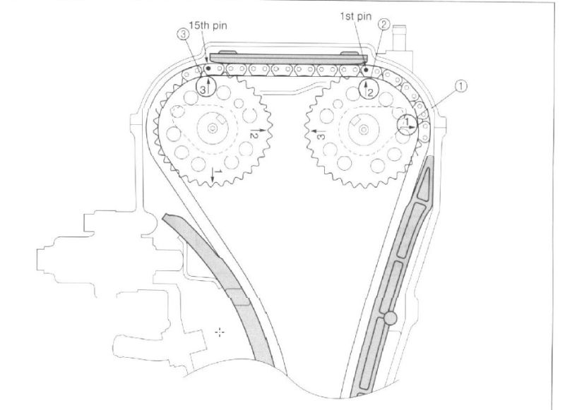

1. Почему разбирался мотор?
2. Мануал есть? Если нет, пиши в личку, вроде где то был на Дырзет400 или вот картинка ГРМ от ДРЗ400 http://djebel-club.ru/_fr/12/8137644.jpg
3. Если мануал есть, метки соответствуют мануалу?
4. Год?
5. Декомпрессор в порядке?

Мот разбирал потому что менял коробку.Мануал у механика на компе.Как он говорит то все собирал по мануалу.Год 2003. А как проверить декомпрессор?
Alex07
сообщение 26.1.2010, 1:33
Сообщений: 670
Регистрация: 14.10.2009
Мотоцикл: хожу пешком
Quote (ярик)
Картинка есть - лучше убедится лично. В таких случаях народ очень неохотно скажем так,

На эфир не реагирует соответственно и на бензин ,картинка на компе есть я ему сам мануал сливал.

Всем доброго времени суток. Я тот самый механик, который "воюет" с DRZом Ярика.
Заранее благодарен за советы и версии трабла.
Теперь по порядку :
При работе стартера двигатель пытается "пыхтеть" - пока работает стартер. Допинг эфиром особо ничего не меняет.
После того как движок отказался запускаться и Ярик привёз мот ко мне я отривизировал карб, грязи там не было, настройки трогать не стал . Делал это больше для исключения его из списка причин трабла .
Далее перепроверил фазы (несколько раз возвращался к этой теме, надеялся что чего то не заметил) - там порядок. Было сомнение в компрессии - "4 - 4,5". Снял голову, притёр клапана, походу сменил копачки (мандавошки), на герметичность прилегания клапанов проверили ребята, которые специализируются на ремонте головок и блоков цилиндров - ок. Кстати у меня сейчас стоит в ремзоне CRF 250, там тоже автоматический декомпрессор - компрессия при замере 4 - 4,5. Заводится он с пол оборота.
Зазоры в клапанах перепроверил - примерно середина допуска по мануалу. Декомпрессор не съемный(по крайней мере внешне и из мануала выходит так), попытался крутнуть двигатель сняв пружину с декомпрессора, эффекта это не дало. Пробовал запускать двигатель и с собранным воздуханом и без него вообще - нет изменений.
Перепроверил сопротивление и напряжение с датчиков (их там два) дающих сигнал на коммутатор . Совпадает с мануалом. Генератор в порядке (обмотки между собой звонятся по 0,5 ома, на массу не закорочены ), при разборке/сборке эта часть с крышки двигателя не снималась вообще.
В общих чертах вроде всё написал. DRZ попал в ремонт впервые, в основном больше ковыряю рядные четверки. Хоть принципы везде одинаковые, но существуют "ньюансы" и их нужно знать где искать. У меня идеи уже почти закончились. Кому не жаль подкиньте идей - где искать ?

chef
сообщение 3.2.2010, 1:39
Сообщение #55
Сообщений: 239
Регистрация: 29.6.2009
Вставить ник Цитата Мотоцикл: Djebel 250XC
С отключенным декомпрессором компрессию мерил? Бензином из трубы пахнет? (Хотя, если эфир не помогает..) Искра промежуток 10 мм на воздухе пробивает? Момент зажигания (около 7 град. до ВМТ) проверял?
И фото валов при выставлении фаз - в студию. А то лечим зубы по телефону...

Фото завтра предоставлю, ибо ремонтом занимаюсь не на дому. ВМТ на магните генератора + метки на валах как в мануале по срезу головы . Думаю аргумент - магнит на валу на шпонке, датчики не снимались, да они и по другому не станут туда, кроме как на своё место.
И как поменяется момент зажигания если датчик стоит в СТРОГО определённом месте?

Отчет по просьбам :
Метка на магните, поршень проверил - стоит в это время реально в ВМТ. ФОТО 1
Распредвалы стоят так же как в мануале (при этом кулачки смотрят - впуск назад, выпуск вперёд, кто хоть раз снимал/ставил грм с двумя валами поймёт)Фото 2
Стробоскопа у меня к сожалению нет, за всё время, сколько занимаюсь ремонтом вопросов по установке момента зажигания не возникало. Как уже говорил кто то выше - датчики становятся жестко на крышке или на корпусе, а магнит на шпонку на коленвал, появилась мысль проверить не срезало ли её - отпишусь чуть позжее, но судя по совпадению метки с реальным положением поршня - там порядок. Искра на корпус пробивает примерно через 12 - 15 мм.
Снять полностью декопрессор, как уже писал, не могу. Поэтому снова просто снял пружину с него - компрессия наоборот упала примерно до 2. Попробую чем то зафиксировать его неподвижно закрытым. Отпишусь.
Фото выложил в большом качестве (траф). На фото 2 задняя стрелка с 2 кой (цифры невидно).

Alex07
сообщение 3.2.2010, 23:31
Сообщение #63
Сообщений: 670
chef, Ахтунг!!! Установка фаз ГРМ на Джебеле и ДРЗ400 разная. На фото всё поставлено правильно!
chef
сообщение 3.2.2010, 23:35
Сообщение #64
Сообщений: 239
Сорри, полагал, речь о Джебеле. Для ДРЗ400 метки горизонтально. Предыдущий пост тру и суть переношу в другую ветку. Прошу прощения у Rootoor. А клапана в станочке проверить не помешает.
