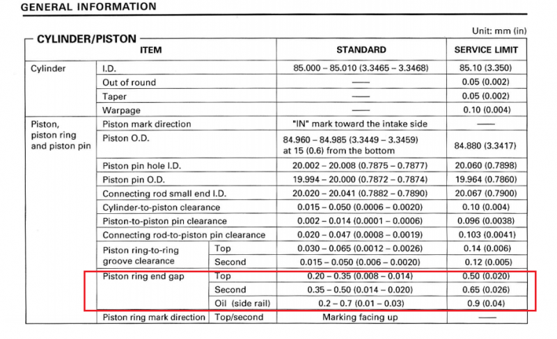

Во-первых , если уж залез , нужно было замерить зазор в замках колец (хотя бы). Я тоже ставил расточенный цилиндр с новым оригинальным (американским) поршнем и кольцами (брал у Андрея XLR) , и первые 1500-2000 км. мотик дымил , сейчас не дымит , масло не жрет , прикатался все-таки !!!

А как бы я расход масла замерил?, если я на нем еще не катался вот 2 км от силы только проехал, Холодно у нас сдесь еще для катаний
Надо будет компрессию замерить еще ! По мануалу должна быть от 7 до 10кг
замерил зазоры колец
верхнее компрессионное кольцо 0,25
нижнее компрессионное кольцо 0,50
маслосъемное 0,53
А вот что в мануале написано по зазорам
