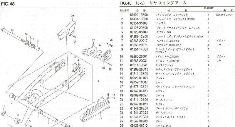

Кто знает DJEBEL 200 и 250 защита цепи одинаковая?
сообщение 30.1.2015, 10:08
Сообщений: 35050
С какой стати?
У них общего вообще ничего нет. Звезда ведущая только, да еще пара мелочей.
200
250
Защиту на 250 не выпускают и не продают по каталожному номеру.
На 200 стоит 2200р без доставки
http://www.megazip.ru/zapchasti-dlya-motoc...ar-swinging-arm

Я из листа алюминия (3мм) вырезал, согнул по образу и подобию, и 3 отверстия просверлил. Всё путём.
ПС В Китае 100 р стоила на Таобао до краха рубля и резинка ещё столько же.

Почему на микрофишах дрз нет ее?
Какой аналог подобрать для 61311-13e00
