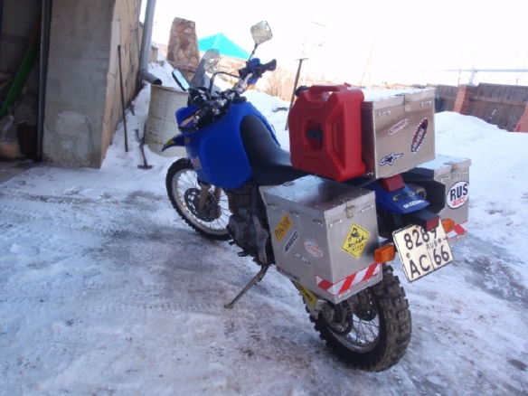

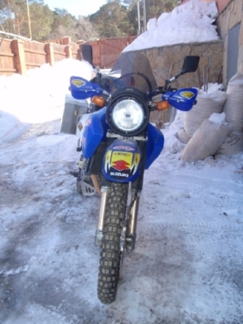

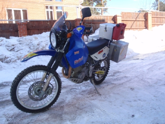

Закончил основные работы по переделке DR 650 SE.

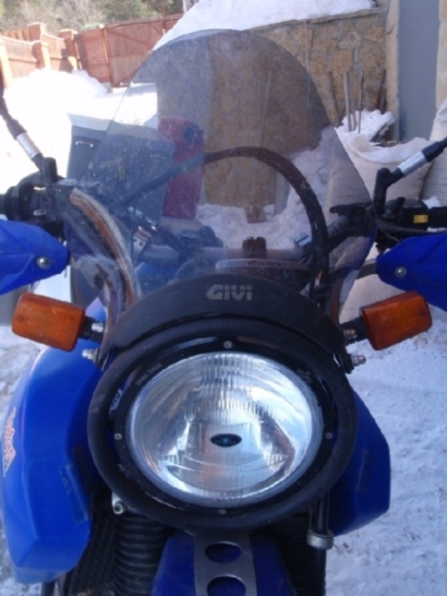

Фара Trail Tech. Ветровик Givi

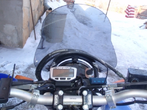

Стандартная приборка очень аскетична. Для большей информативности заменена на Vapor.
Установлено гнездо для зарядки фото-видео-телефонов.

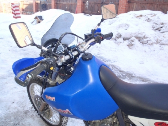

Установлен топливный бак Sahara на 30 литров.
Сиденье Corbin
зеркала расширены за счет вставок на 30мм.
Защита рук Cycra

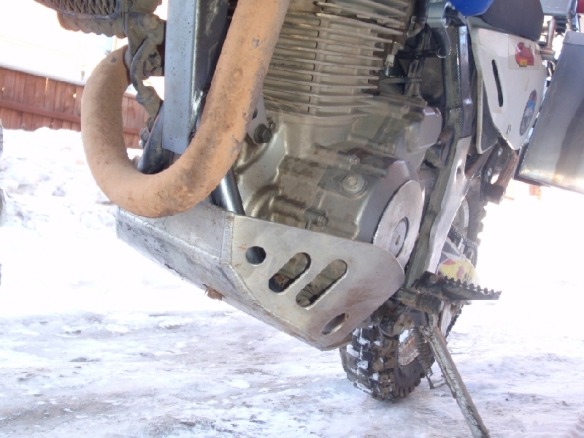

Изготовлена защита двигателя, крышек и рамы.
Самодельная багажная система. Канистра Kolpin 5л.
На данный момент доработал кофры. Центральный занизил на 80мм. Установленны ручки из кордуры. Канистру перенес на переднюю стенку, чуть разгрузив хвост. Фото попозжа добавлю.

Миха, а хвост ты усиливал? а то такие чемоданы повесил)))

Миха, супер! впрочем как обычно!
по поводу защиты двигателя- во сколько обошлась и не сделают ли там такую же на джебела?

"...маловата кольчужка..." защита левой крышки не полная-при падении лапка переключения передач будет бить в крышку а не в защиту((((
А то!)) уть подробнее о чемоданах тута http://djebel-club.ru/forum/index.php?showtopic=2319

Сложный вопрос. Честно не помню. Чуть больше себестоимости, у меня блат))
Делали совместно с АК47. Похожая защита на Джебеле

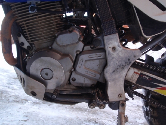

Да, на эту тему морщил лоб неоднакратно. В прошлом году был неприятный инцидент пробоя правой крышки от простого падения на бок.
Тут немного страхует боковая часть основной защиты двигателя, в большинстве случаев удар на себя должна принять в первую очередь

Lemmy
сообщение 12.4.2011, 17:14
Сообщений: 13
Регистрация: 27.9.2010
Вставить ник Цитата Из: lp[
Это страховка от внешнего удара....на мой взгляд суть вот в чем-мотор не с сухим картером и из за этого он шире внизу и правая подножка например даже при складывании упирается в крышку((((
Лапки же при падении гнутся и идет удар в картер-для защиты от этой напасти и делают эти накладки-я бы переделал,тем более перед Монголией rolleyes.gif
Подножка меня озадачила, сам этого не замечал..соглашусь с тобой, риски надо минимизировать. Буду переделывать.

Lemmy отчего то ступил я, не сразу cообразил.. походу у тебя подножки лево-право перепутаны smile.gif
Складыватся должны к раме.

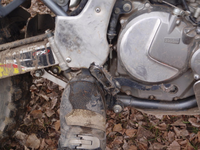

есть такая проблема с лапкой КПП, я с ней уже сталкивался. На передний болт крепления двигателя к раме с обеих сторон монтируются длинные полые слайдеры, которые кроме основной задачи еще и служат подножками в дальней монотонной дороге, на них удобно ставить затекшие в позе кузнечика ноги. Посадка при этом ну почти как на чоппере smile.gif

ephu
сообщение 21.4.2011, 22:03
Сообщений: 924
Регистрация: 31.8.2009
Вставить ник Цитата Из: Че
Мотоцикл: В активном поиске Нашел.
А цепляться этой ... в колеях на бездоре и в поворотах на асфальте не будешь?!
Да и страшно, с точки зрения безопасности...

m@x
сообщение 22.4.2011, 2:10
Сообщений: 828
Регистрация: 4.3.2010
Вставить ник Цитата Из: Orsk
Мотоцикл: DR650SEK1, GSX-R1000K6,
TA XL700V'07, CRF1000L'18
эти подножки надо складными вдоль рамы вверх сделать - и раскладывать, когда по трассе едешь wink.gif
