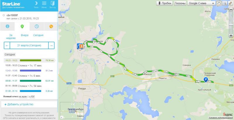

Как вариант: http://e96.ru/avto/alarm/gsm_gsp_sistemy_ohrany/StarLine_M17 абонентка 70р. в месяц.

Х.з., вот человек недавно ездил, вроде всё как надо:
