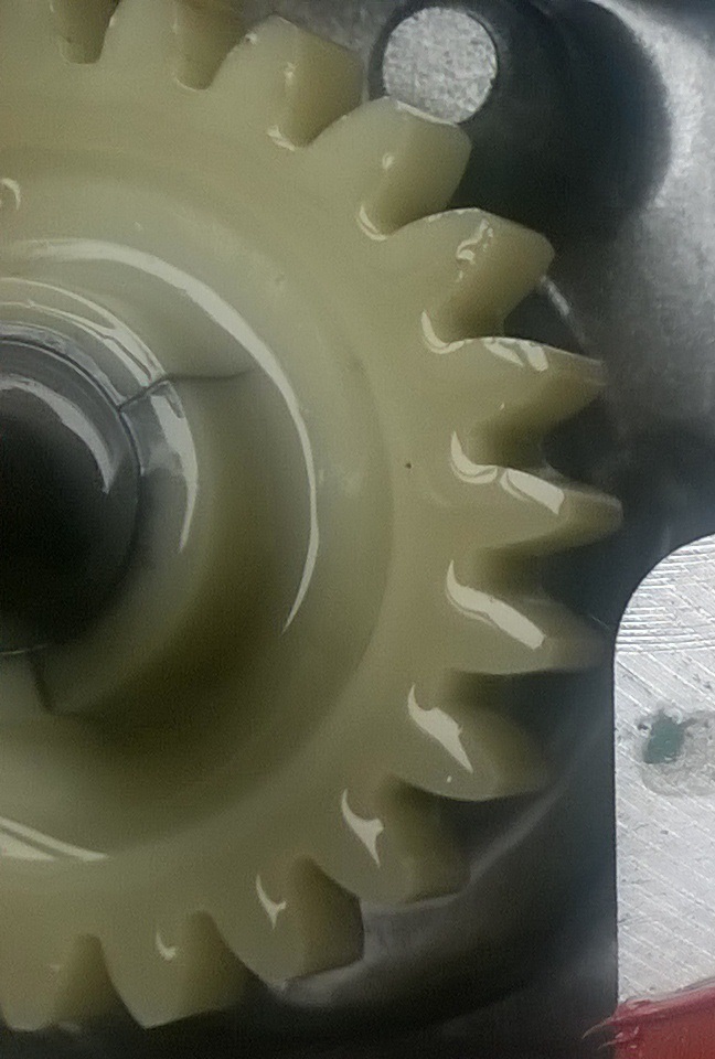

сообщение 20.4.2015, 17:19
Сообщений: 46
Регистрация: 19.3.2015
Мотоцикл: Honda CRM-250 92 г
[attachment=57373:WP_20150...3_46_Pro.jpg]
Цитата(Dalnoboi @ 19.4.2015, 21:13) *
Уже б не заводился и куски в трубу вылетели.
Проблема решена, вообщем вечером будут фото, ничего критичного, после удаления прокладки крышки, шестерня в коробке
стала тереть об крышку, так как прокладка давала зазор а герметик нет
И конечно же не без происшествий, покалечил шутка пласмассовую шестерню маслонасоса, дядь Дальнобой если я не ошибаюсь
То вы писали про маслонасос и сальники коленвала? Что мол они якобы дольше живут если мешать бензин напрямую?
Мот без насоса изменил звук и стал чуточку резвее)))
Вот собственно и фото шестерни и крышки, как думаете может в фак добавить это? ну мало ли еще кто так ошибется
А вот теперь вопрос, я так понимаю демонтаж маслонасоса это просто заглушить трубку из маслобака?, так как шестерни насоса смазываются маслом из коробки,
больше там смазываться нечему... и еще вопрос? можно ли так гонять или окончательно отказаться от маслонасоса? ниже фото слегка обломанной шестерни

На фотках не нашёл повреждений, но по другой теме понял, что уже его ампутировал?
Трубки подававшие масло глушить герметично, иначе подсос воздуха и аллес.

вот прикрепляю E-3
там видно корпус крышки и место установки насоса
и так же прикрепляю E-7
вообще как видно сами шестерни пластмассовые смазываются маслом из коробки
остается вопрос, сам насос внутри смазывается 2т маслом которое пропускает через себя??
эммммммм в смысле глушить? я думал крепление самого насоса к корпусу герметично, да и разве воздух в коробку если попадет то ппц? ну под эту самую крышку?
санчес
сообщение 20.4.2015, 20:45
Сообщений: 175
Регистрация: 20.10.2013
Вставить ник Цитата Из: СОЛИКАМСК
Мотоцикл: KLE400,KDX200SR
Закольцуй вход и выход,и пусть масло по кругу в насосе ходит.
