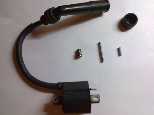

сообщение 5.3.2010, 20:38
Сообщений: 254
Регистрация: 9.2.2010
Вставить ник Цитата Из: Москва. Полежаевская.
Мотоцикл: DR 650 SE
Вот сфоткал чтоб было понятно устройство колпачка.

us
сообщение 5.3.2010, 21:52
Сообщений: 1467
Регистрация: 9.1.2009
Репутация:   18
резистор и есть
Добавлено (05.03.2010, 21:52)
вместо него железку запихай какую нибудь и проверь

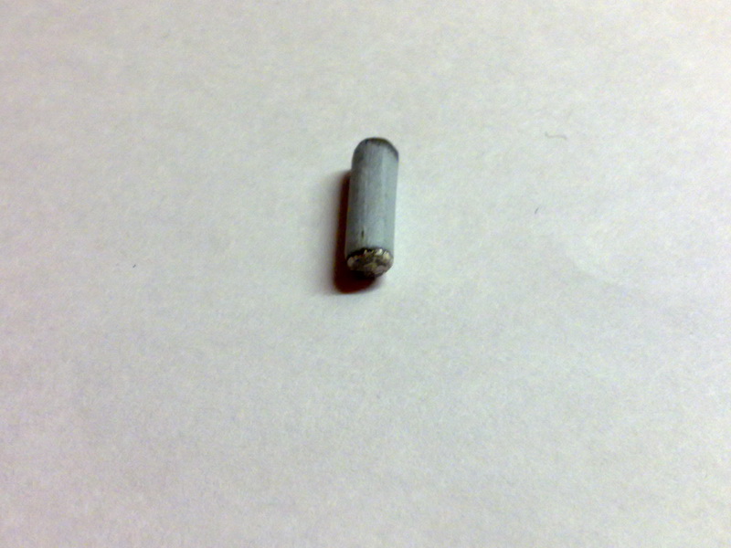

сообщение 6.3.2010, 10:57
Сообщений: 254
Мотоцикл: DR 650 SE
И так этот кусочек непонятного происхождения показал 12кОм.Отправлю другана на испытания с ним и без.Кстати разобрав обнаружил огромное количество на пружине чтото вроде накипи,еле очистил.
