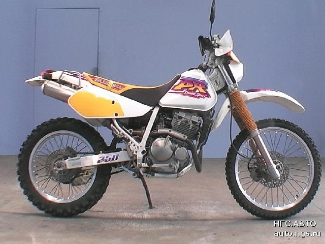

В общем купил я DR250 96 год за 50 000р -аморт труп , вилка пустая, из башки странные звуки (цепь или клапана)

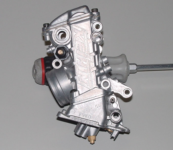

но при этом моц без пробега на нем стоит карб FCR33 for motorace use only/.
Тут пытались обсудить такой карб но толково никто не сказал что такая штука даёт.

И ещё никто про мой карбюратор ничего не сказал- какие последствия эксплуатации с таким карбом могут быть???

Quote (sam_killer)
Карб крутой, если все настроено правильно (в смысле не беднит и не богатит), то езди и радуйся.

У этого карба нет подсоса вообще и он АДЦКИ богатит новая свеча через 20 мин на холостых почернела, (если подняли уровень в поплавковой камере может быть такой эффект)
сообщение 11.3.2010, 19:41
Сообщений: 23405
Все у него должно быть. И подсос, и система горячего пуска.
Если богатит, то причин может быть много, как и способов решения. Ну, и не на холостых надо тестить. Вообще, 20 минут на холостых это так-то жесть, охлаждения же не происходит нормального.

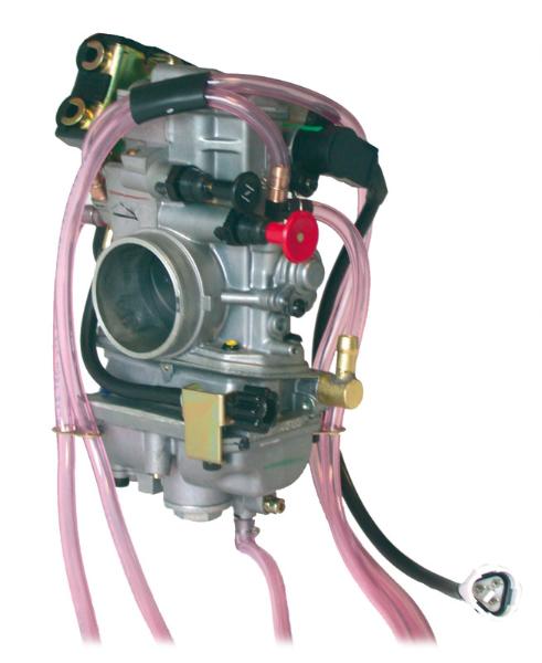

карб совсем не тот на картинке!!!
Добавлено (11.03.2010, 19:46)
Вот этот карб стоит на моём мотике http://djebel-club.ru/forum/23-887-1
ход ручки газа 1.5 см максимум.
сообщение 11.3.2010, 19:48
Сообщений: 23405
Такой? Тоже вон торчит пипка обогатителя.

этот похож завтра проверююю....
