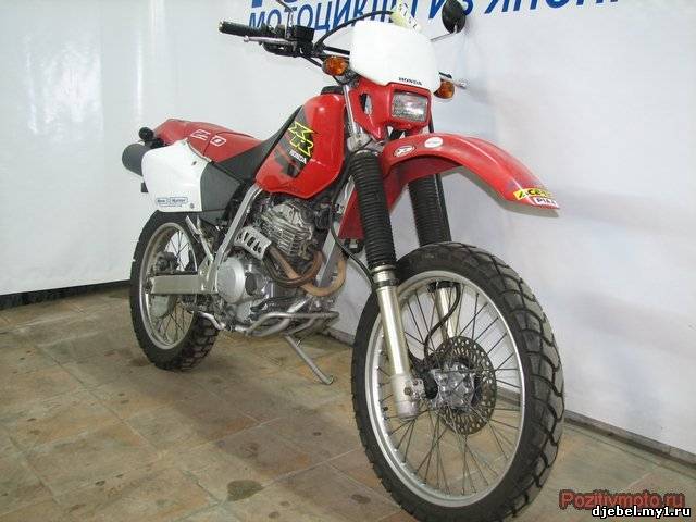

Речь и идёт про обычный стартерный XR-250, типа такого:
Брать мот без электростартера считаю не совсем разумным. Есть, конечно, мазохисты, которые считают по-другому, но махать кочергой в глухих грязях или на крутом склоне очень утомительно.

Quote (max_max)
если этот XR250R со стартером
Это внутрияпонская модель. Они все со стартером, независимо от года. и далеко не на всех есть кик. С киком "американцы". Вот ЗДЕСЬ всё подробно расписано. Фары большие и нормальный бак - не опция, а отдельная модификация Baja.
А XR650R и XR650L некорректно сравнивать, это в принципе разные мотоциклы. Там всё разное, начиная с рамы и заканчивая мелочами.
