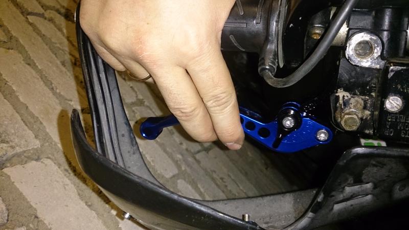

Безумно раздражали штатные резиновые подножки, любая влага и ты скользишь по ним как в коньках.
На шерпу заказывал подножки широкие (кстати они для DR650), но так и не установил. Вчера примерил и подложив пару шайб, они неплохо встали.
Подножки из китая, но на вид крепкие (сталь литая). Своих 1500 руб стоят однозначно.

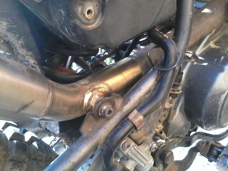

Хочется почистить выпускной коллектор (ржавый ужасть) , но что-то много случаев отломившихся шпилек в головке, буду наверно пока поливать wd
Говорят это не ржавчина, а отожженная глина, чистить можно для езды по асфальту, а после пары лёгких грязевых покатушек станет как до чистки.

У меня на ХТ600 выпускной патрубок был ржавый, шкурил его и красил огнеупорной краской с балончика. Хватает не пол сезона, потом подкрашивал. Глина да. липнет и обгорает, но ржавчина сильнее smile.gif На этот мотор есть такиеже патрубки из нержавейки, но они стоят конских денег. На ТТ600 у меня в стоке стоит нержа.

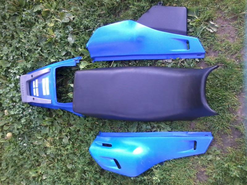

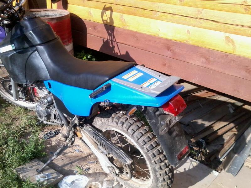

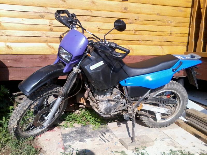

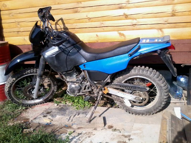

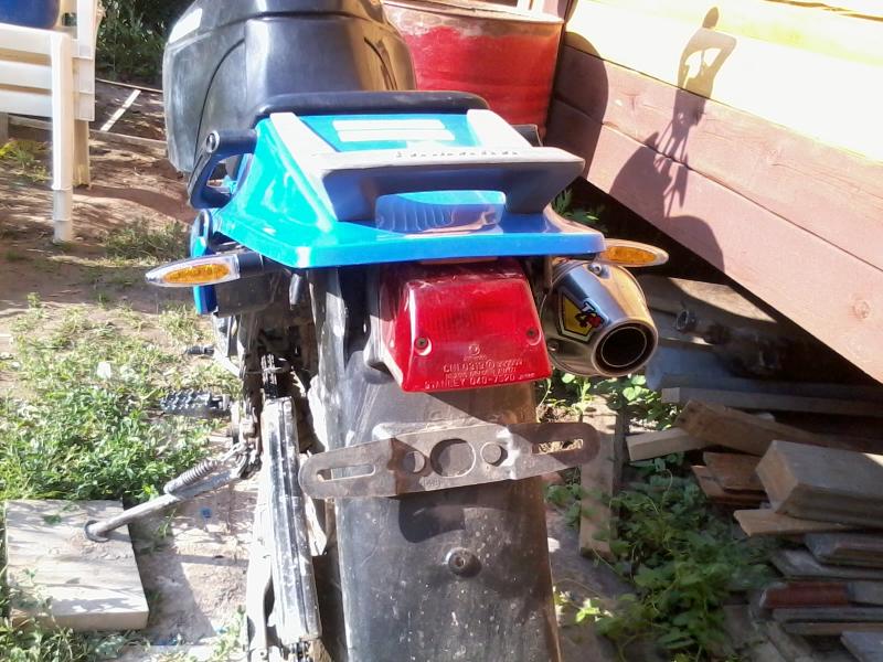

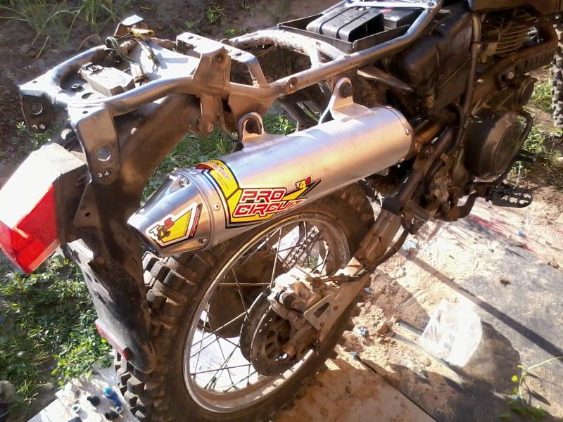

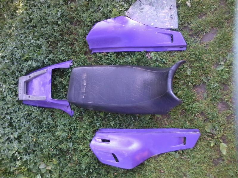

По немного восстанавливаю XT
Установлен другой пластик с целыми креплениями и без трещин.
было:
стало:
Выпуск легкий и не ржавый))) Надо подпорку сделать, так как родной глушитель был несущим.

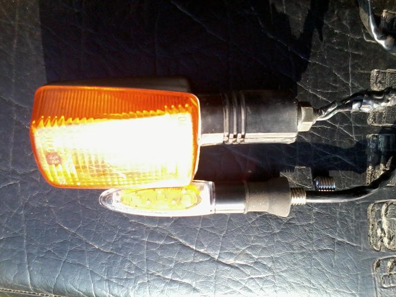

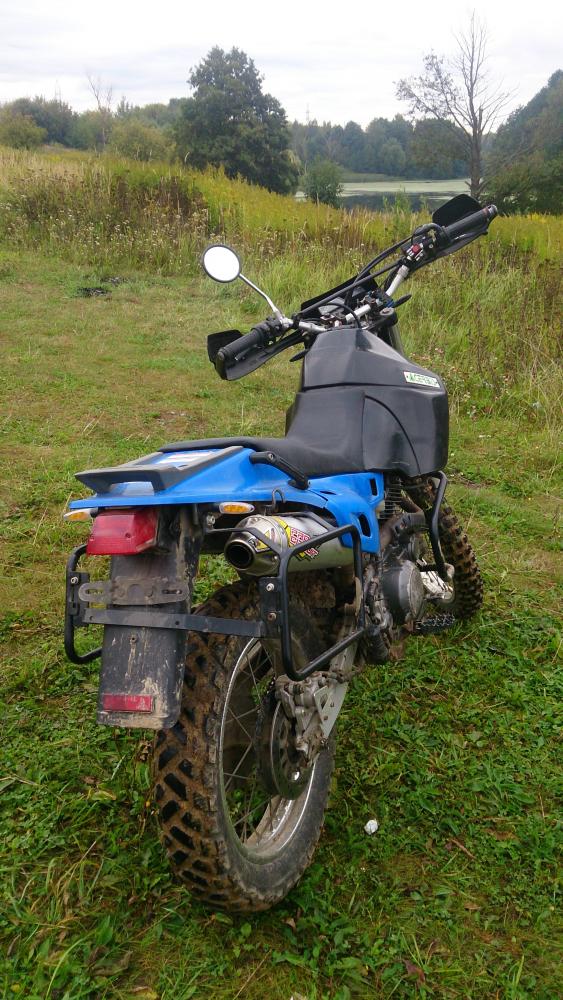

Поворотники были все разные и держались на скотче, заменил на китай диодные. На задних пришлось укоротить трубочки, чтобы крыло не задевали. Не хватает сопротивления для полноценной работы.
Гнутся хорошо, светят ярко.
Попутно меняю ржавые болтики на новые.
Дуги защитные и задний багажник отпесочили и находятся в порошковой покраске.
И общий вид:

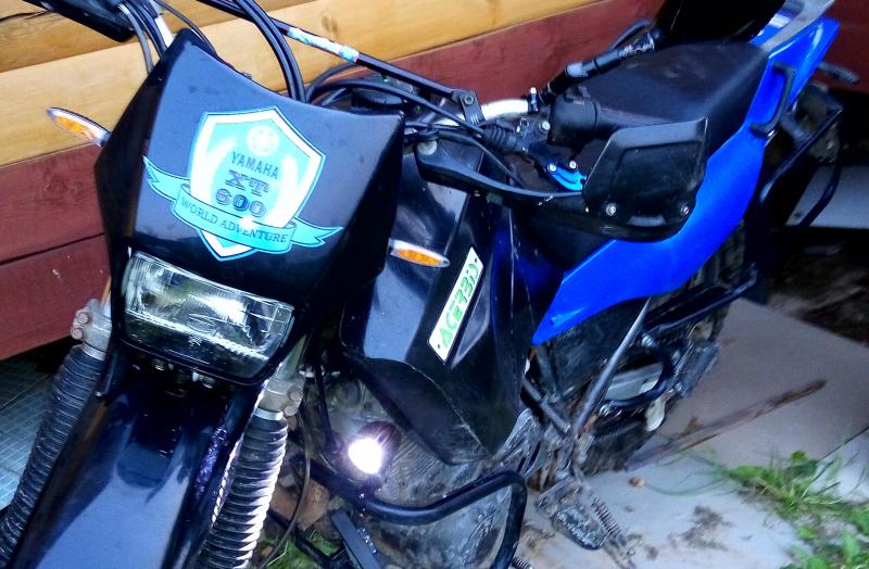

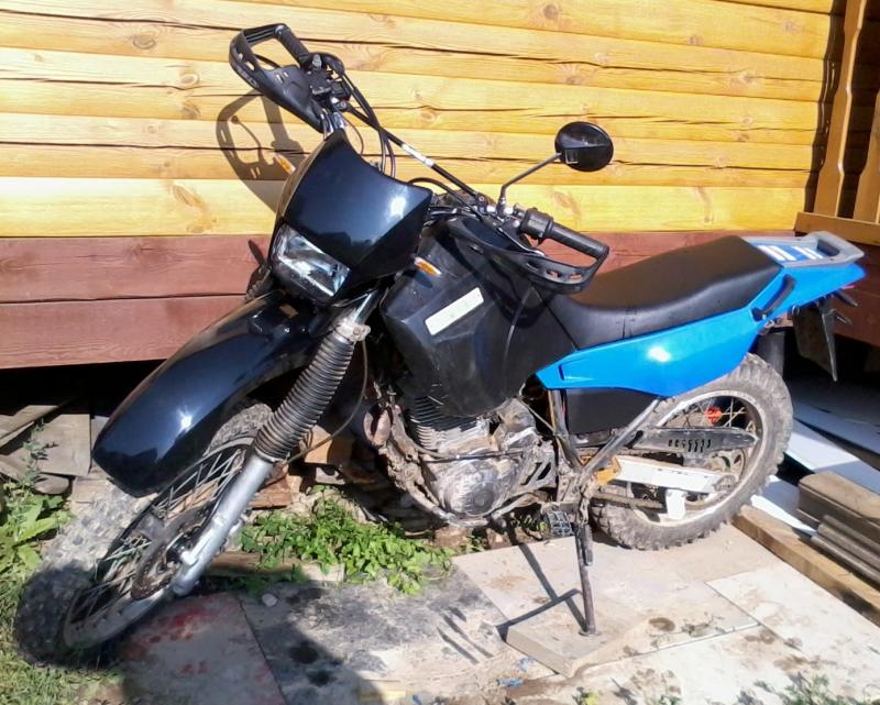

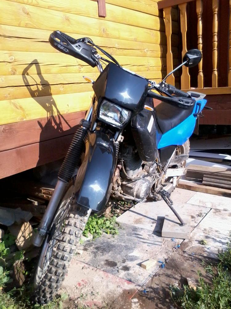

Заменил переднее крыло на оригинальное, стояло универсальное polisport. Попутно выкидывая ржавые насквозь болты. Ставим новые нержавейку и сажаем на фиксатор.
И в дополнение мордочка от более поздней XT (2002г), благо сами крепления и фара не менялись аж с 1990)))
Черная хоть в тему, а то разноцветная петрушка (фиолетово-голубая). Теперь старушка приобрела молодой вид и сбросила лет 10 girl_witch.gif
Думаю может полирнуть бак и задний пластик, хотя понимаю что потом это покроется ровным слоем грязи/пыли badun.gif
давайте жить дружно)))

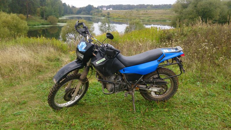

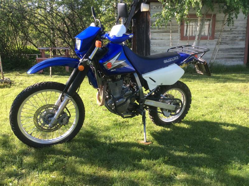

Я тоже купил подуставшую Хти-ху. Но было приятно ее доводить до ума и получилась такая красавица)
