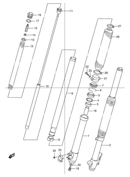

Заметил сегодня такую вещ перья начали люфтить в стаканах видно износились втулки.
Вопрос кто знает? на дюбле джпс версии вилка как на др или как на дрз?
а лучше размеры втулок и матерьял? smile

Как на всех джебелях,либо как на всех ДРЗ250. biggrin

Сами перья одинаковые, со стаканами.
А вообще, наша вилка - DR-250R.

Скажите номера сальников и пыльников по каталогу.Или порядковые номера на фото.Так устал сёдня дубасить,что думать просто нехочется.Смотрю на фотку и неврубаюсь...
Схему я вообще хоть ту смотрю,а то вилки разные бывают...?
сообщение 7.10.2010, 12:56
Сообщений: 54096
Если не ошибаюсь, то №5 и №7.

Ииии получаеться если вилка потекла надо заказывать вот эти запы под номерами 5 и 7?

и втулку под номером 3 так как сальнк не удержит масло если перо болтается во фтулке

если течет то меняют сальники только, пыльники оставляют старые.
Еще текущую вилку можно без разбора почистить от грязи. вырезать крючок из пластиковой бутылки и сувать ее между сальником и пером. пыльник и гофру естественно снять.
иногда помогает

направляюшие(втулки) если менять то все четыре, 2шт. под номером 3, 2шт. под номеролм 9

Потекло перо на gps версии 98 года менял сальники не помогло , хочу поменять направляющие вилки не могу подобрать комплект , нашёл ALL BALLS 38-6033 подойдёт ли он ?
Может сальники не правильные? я поменял на ALL BALLS сальники и пыльники, один пыльник налез а другой фиг. Тоесть у этого ALL BALLS как то все не очень стабильно

На направляющих тефлон чтоли стёрся?

Сальники правильные перед установкой я проверял размеры и как туго они сидят на пере , стерся тефлон и вилка люфтит , отжимает сальник и он бежит.

Там еще при смене масла надо регулировку отбоя выкрутить в крайнее soft положение. Я забыл выкрутить и при тестдрайве у меня выдавило масло через сальник. Интересно повредило сальник или нет..

Текло только левое перо , я поменял сальники на обоих ,на левом все равно текёт , перо без повреждений 100 % втулки ,только где их найти от чего подходят?
На обычный djebel 250 xc
https://www.exist.ru/price.aspx?sr=-4&pcode=51152-13E00
Дороговато.. но за доставку не надо платить
http://www.impex-jp.com/zip/part-search.ht...art=51152-13E00
Дешевле, но вылезет доставка
А главное долго!

Я в том году человеку на ВРке менял сальники, трубы уже проношены болтаются, новые втулки не помогают. Сальники оригинальные и не текут до сих пор.

Подскажите пожалуйста, присутствует люфт в перьях, нужна замена направляющих, как выше писали это детали 3 и 9, можете подсказать их каталожные номера? Спасибо. И если кто с Украины сюда заглянет, подскажите где их заказать...

Присоединюсь к просьбе о помощи. Разобрал перо на своём Джебеле и был разочарован тем, что протерся слой на направляющей медной (или какая она там?!) уплотнения. Есть ли эти детали в продаже?

Должно быть оно (аналог):
http://exist.ru/Parts/Default.aspx?pid=8B80A779&sr=113
https://www.emex.ru/f?detailNum=38-6033&...p;brandId=-3064
Или ищем по партнамберу:
ALL BALLS RACING 38-6033
Ссылка на каталог производителя: http://www.allballsracing.com/fork/38-6033.html
По аналогии сальники:
http://exist.ru/price.aspx?pid=1280A77A&sr=-4
https://www.emex.ru/f?detailNum=56-133-1&am...4&packet=-1
ALL BALLS RACING 56-133-1
http://www.allballsracing.com/fork/56-133-1.html

Спасибо. Сальники уже куплены. Осталось найти направляющие. Есть ли этому набору какая-то альтернатива? Других производителей.
Тот же emex показывает аналог:
https://www.emex.ru/f?detailNum=417181&makeId=1232
Хм... полез искать оригинал:
http://www.megazip.ru/zapchasti-dlya-motoc...4#/il-269581508
Втулка: 51152-13E00
Стоит столько:

Получается дешевле купить пару оригинальных втулок?
mentos
сообщение 13.7.2016, 10:39
Сообщение #36
Сообщений: 1057
Регистрация: 22.12.2008
Я правильно понял, что нужно поменять по две детали в каждой вилке, кроме сальников: BUSH,GUIDE
51152-13E00-000 и BUSH,SLIDE
51121-13E00-000 ?
Нам есть, куда стремиться.
LILO
сообщение 13.7.2016, 12:10
Сообщение #37
Сообщений: 792
Регистрация: 14.11.2014
Вставить ник Цитата Из: Чита
Мотоцикл: Djebel XC 2002
Honda XRV750 RD07A
51197-14E30-000 тогда уж тоже до кучи
InVader
сообщение 13.7.2016, 14:40
Сообщение #38
Сообщений: 784
Регистрация: 3.5.2013
Мотоцикл: Djebel 250XC 2003
Точно, не все втулки посчитал.
Вот фотка набора от AllBalls:
Получается в него входят детали
5. BUSH,GUIDE 51152-13E00
11. BUSH,SLIDE 51121-13E00
плюс новые стопорные колечки
8. 51556-38B00
и, если правильно понял, прокладки
15. 51148-08D00
Втулка демпфера 13 51197-14E30 видимо изнашивается в меньшей степени и ее в наборе нет.
Получается набор таки дешевле, что логично.
