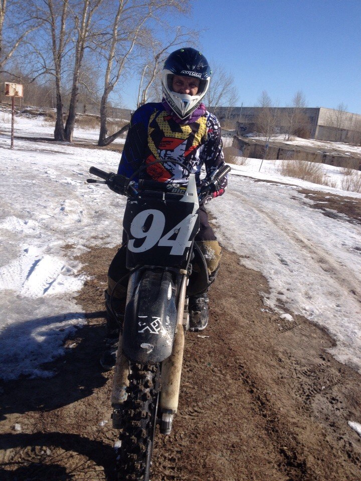

Вот это - загнул...
А вы, уважаемый, - свернули.
