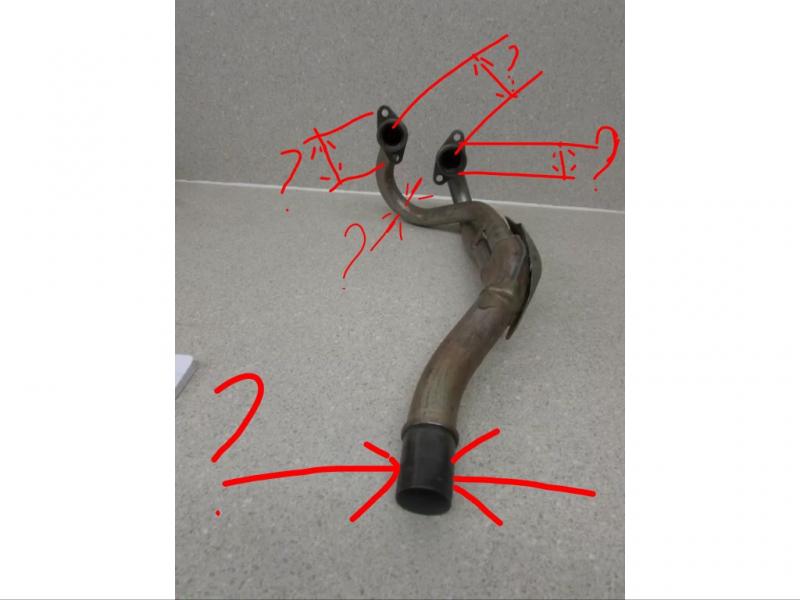

Владельцы xrоооф 400r,250r до 87г и после!!! Немогли бы вы промерить свой выпускной коллектор, а именно толщину трубы на выпуске до штанов, расстояние между труб по центрам,если у кого снятый , диамеир мувт те что в саму головку вставляються! и расстояние между шпилек крепления к головке!! Заранее благодарствую!
Друзья! что не у кого нету снятого коллектора!???

Без колхоза ничего тебе не подойдёт,подходит только от иксера американца.Не напрягай людей измерениями,мною уже всё измерено и примерено.

А данными по измерениям не можешь поделиться? хотябы толщину труб до штанов на а ерикарце и четырехсотки?!!!! очень надо !

Интересна толщина трубы до штанов вот у бахи она 25мм а какая у 250r и 400сотки, хотелось бы знать перед покупкой насколько сечение труб увеличиться!

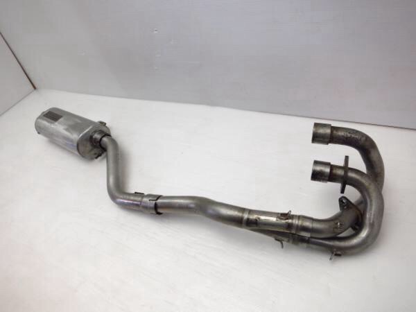

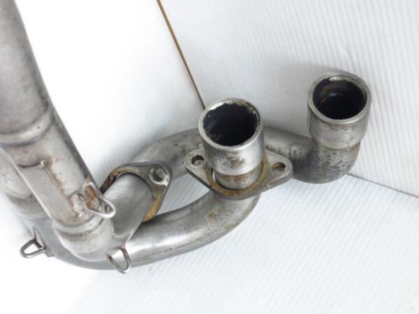

А у бахи диаметр выпуска 39мм, а диаметр флянца 37мм ! Можно бы было флянци с колектора 400 тки выбрав сварку внутри снять их обточить до 37 и обратно приварить тогда все подойдет ну и немного сдвинуть трубы друк к другу под нагревом! т к голова 400сотки шире!
замарачиваться уже небуду так как приобрел вот такой выпуск ! что скажете какие жиклеры под него для начала поставить карб вакумник!??

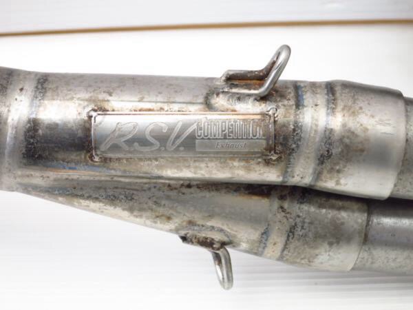

такое соединение на пружинах нормальное непропускает воду интересно?
Только трезвая Россия станет Великой!!!
G_A
сообщение 25.7.2015, 12:53
Сообщений: 1941
Регистрация: 29.5.2012
Ещё одним прямоточником стало больше... ) подгоним глушак. У меня такой был, в голове реально каша после получаса езды.
