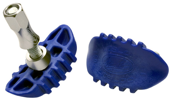

Кто использует? Какие отзывы и наблюдения?

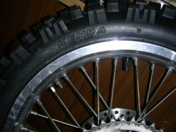

metallizer, Сергей, т.е. у тебя помимо соска камеры торчит из обода ещё и болт башмака? Тогда когда будешь бортировать зафоткай для истории. У меня его точно нет, только заглушка. Да и у многих вроде нет.

Какой размер буксатора идет на Джебел?
serga
сообщение 24.3.2010, 7:05
Сообщений: 784
Регистрация: 14.11.2009
Я например понятия не имею какой там размер буксатора))))) я тупо для ДРЗ 250 k7 по мегазипу заказал и все)) Там свой номер для переднего колеса и свой для заднего ....
Думаю, от любого кроссача 250 сс подойдёт. Ширина обода та же.
У меня с Япии римлока (буксатора) не было.

сообщение 24.3.2010, 11:40
Сообщений: 35074
2,15" размер заднего

Quote (Sakhalin)
- Sakhalin, а лента резиновая, та что буксатор прижимает к ободу, в комплекте была?
Quote (mentos)
а я его снял и положил на полку.
- mentos, если уж на полке лежит, зафоткай если не сложно. И тот же вопрос что и к Sakhalin?

Стоят от старого кроссового чезета. Заднее под спускало до 0.5 атм. Не провернуло.

Quote
Нет конечно))) Лента это отдельная позиция по тому же мегазипу, и она тебе зачем? она у тебя должна и так быть - это ведь та же лента что камеру от нипелей защищает)))) Хотя, у меня была потасканая я заказал до кучи - она что то в районе 200 р стоит)))

на родном на полностью пробитом проехал до дома 10 км не провернуло smile так уж случилось что балона с собой небыло выехали просто чуть размяться
