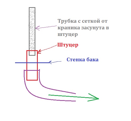

Ээээ, а как на штуцер надет сетку? Там диаметр сечения 6 мм.

KettlePRO
сообщение 30.7.2015, 20:19
Владелец недвижимости
Сообщений: 5380
Регистрация: 13.2.2013
Ну я так представлял pardon.gif :
