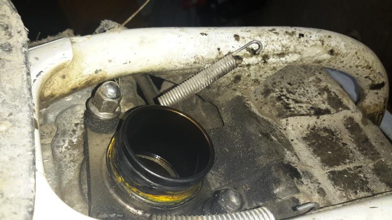

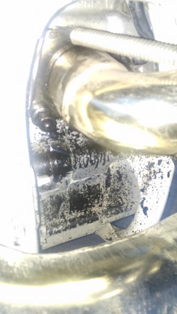

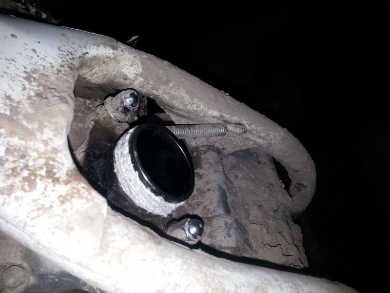

Вместе с резонатором идет "адаптер", который прикручивается на родные места через колечко(которого НЕТ в комплекте, но старое вполне пригодно, т.к. продавливается сильней, нежели, если крепить родной резонатор), а к нему пружинками зацепляется уже сам проциркут.
Все соединения не имеют никаких прокладок и герметизирующих элементов. Но на патрубке "адаптера" есть выемка, а у резонатора приемное отверстие, которое надевается на патрубок "адаптера" имеет хороший запас.
В процессе эксплуатации видно, что через это соединение сифонят газы, что сказывается на звуке и мощности.
Все что смог придумать - это асбестовый шнур. 20-25 см наматывается на патрубок и надевается резонатор, но со временем шнур "выдувается" из этого соединения и оно начинает сифонить снова.
Друг предложил заармировать шнур обмоточной медной проволокой.
В ближайшее время хочу этим заняться.

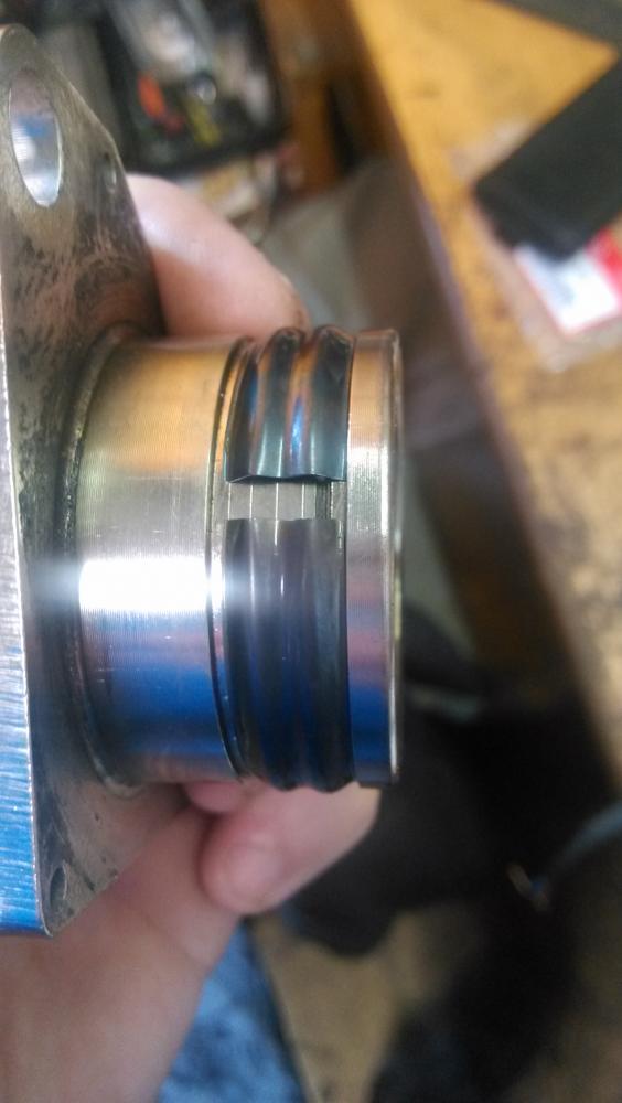

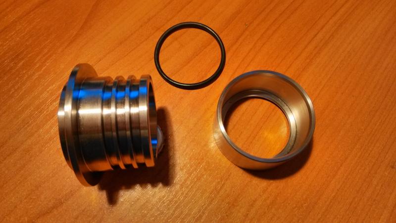

У меня выхлоп RSV. Тоже задавался этим вопросом.
1) соединение резонатор-переходник к цилиндру.
Пробовал тоже асбест, герметик, все вместе - хватает на 1 день.
Вырезал колечко из термостойкого силикона - тоже раздавливается и рвется.
Вырезал колечко из паронита - лучше, но тоже кончилось.
На чем сейчас остановился - паронит, армированный металлической сеткой, толщиной 3 мм. Вырезать колечко из него было трудновато, но оно того стоило. Резонатор больше не дребезжит об патрубок (паронит работает как демпфер) и намного лучше уплотняет. Есть, конечно, немного масла на стыке, но это, считаю, неизбежно, так как резонатор на пружинках и может отходить на кочках и при падениях. Материал купил на рынке за копейки. Доволен.
2) соединение глушителя с резонатором у меня отлично держит силикон для запекания кексов) Купил формочку в хозмаге, вырезал ленточку и туда ее. Заявлено, что держит 200 градусов. Затянул хомутом. Герметичность идеальная и гасит вибрации. Только не любит сборок/разборок. После пары раз нужно будет менять.
3) ну и в продолжение колхоза выбросил старую, пропитанную маслом набивку глушителя и набил его металлическими мочалками. Не могу сравнить с новым глушителем, но по сравнению с убитым родным наполнителем стало лучше)
Надеюсь, кому-то поможет
П.С. Как решишь проблему с уплотнением, выкладывай звук. Очень интересно.

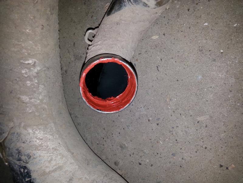

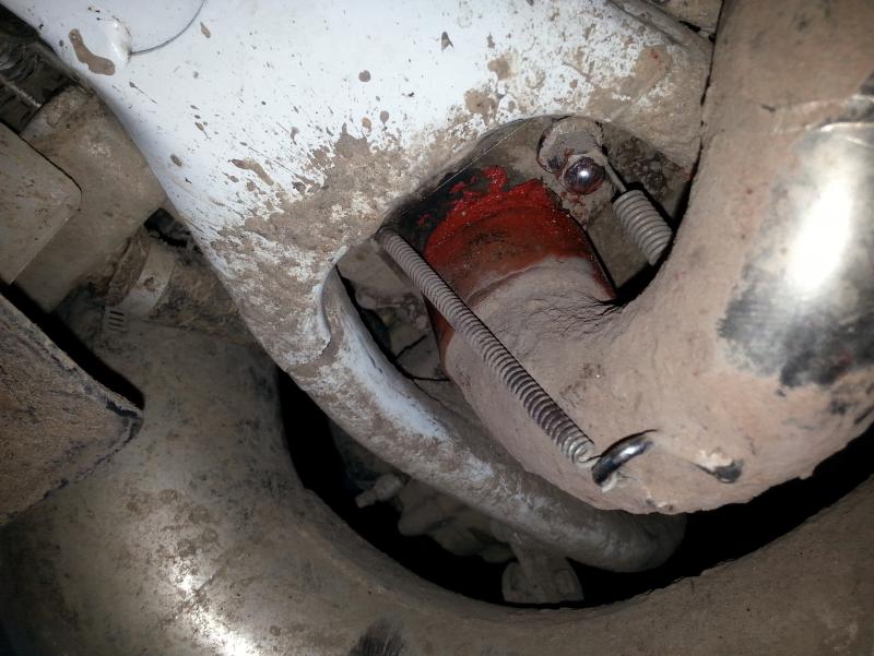

Сейчас пока мотаю асбестовый шнур. В этот раз намотал армированный
Подсос очень может быть.
Герметик - меня отговорили. Тк. Он полимеризуется. Затем трескается и так же засасывается
Еще заметил, когда нарушается герметичность мот начинает ехать на ровном газу типа так ЖжЖжЖжЖж.
Т.е. неравномерные обороты. Типа если бы колесо было бы не равно мерно круглым и в какой то момент ему становилось тяжелее тяжнуть.

Я даже на скутерах между головкой и цилиндром вместо прокладки автогерметик обычный серый применяю, высокотемпературный. Годами признаков сифона нет, а там температура ого-го.
На ЦРМе то же выхлопную на герметик от самого цилиндра. Даже пятен масла на грязной выхлопной нет.

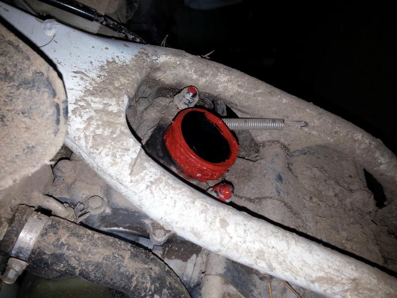

Вставить ник Цитата Из: Kazan
Мотоцикл: KTM 250 EXC TPI

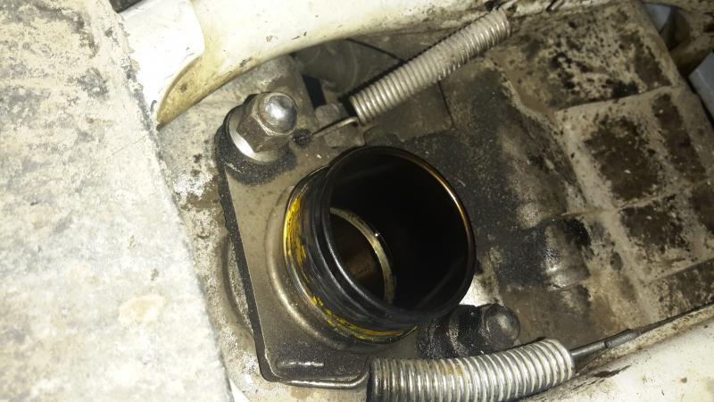

Сегодня сделал комбинированно. Сначала намотал асбестовую нить. Заием обмазал герметиком. Патрубок изнутри тоже промазал в месте прилегания адаптера.
Uselock
сообщение 14.9.2015, 0:31
Сообщений: 43
Регистрация: 3.7.2014
Мотоцикл: CRM250AR
Мне не помогло, я так делал)
