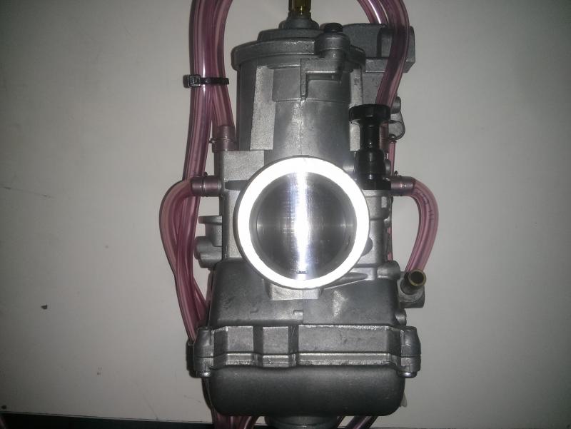

Есть карб Keihin PWK AG 36 от KTM 300XC 2013, но со стороны цилиндра он больше чем резинка. Вопрос, стоил ли заморочиться с его доработкой или лучше продать и купить подходящий? Причем я не нашел какой 36ой точно подходит, хотя в штатах такой мод не редкость. Да, есть ещё 36ой от КХ но он меньше чем нужно и длиннее.
Ну и в случае если "коллективным разумом" придем к выводу что стоит его допилить, может кто то знает хорошего спеца который это может сделать нормально. Есть старая резинка, так что могу отправить карб с ней в другой город.

Какие внутренние размеры патрубков?

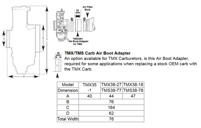

Стоковый TMX38-27. У КТМовского совпадает B и D, а вот А - 45. Как видно на 2ой фотографии стенки у кейхина не равномерные, отверстие смещено вниз. Я вот пока не очень представляю как можно аккуратно снять 3 лишних миллиметра.

Греть патрубок пробовал?

Нет, фена промышленного не имею пока. А что может сработать? smile.gif Тут просто такой нюанс, что если его так одеть, то получится ли его одеть потом, если где нибудь в поездке будет нужна его снять... Маловеорятно такое, ибо в ЦРке его можно ослабить и крутить туда-сюда для доступа к кишкам...

По идее, резина тягуча и контуры должны остаться. Это я про фен. Только не сожгли. На кошках потренируйся))))

Фсем спасиба, карб успешно запилен мотористами из Раменского, которые мне и движок собирали)

ИИИ только гипс снят) Помыл, менял жиклеры и иглу на предположительное более подходящие по мануалу КТМ. Пойду тренироваться и постигать премудрости настройки карбюратора.

Едет отлично! Подозреваю, что настройки далеки от идеальных, но едет замечательно. Трогаюсь со второй спокойно smile.gif
