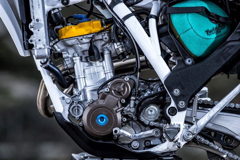

Не пинайте -реклама Хускварны есть везде...возможно набила оскомину. Хотел бы услышать мнение юзеров этих мотов,на мой взглял это те же Хусаберги)) возможно я в чём то и не прав)
Видно прогрессию-общался с человеком пересевшем с КТМ-он выступает в ,,профиках,,-сказал,что ему Хаска понравилась отработкой мелких неровностей трассы.. возможно это субъективное мнение
фотки стащил в иннете)

Скорее Хусаберг с другим логотипом))) Подрамник из пластика-сколько этот пластик протянет неизвестно-но пока новый-креативненько)

Ух ты, и в правду, цвет совсем не как у КТМ-а!
КТМ купил и Хусаберга и Хускварну, теперь КТМ выпускает под их именами те же самые свои ЕХС, с теми же самыми двигателями, но немного другими модификациями и другим пластиком
Это, кстати, 350 на картинке

А с прошлого года КТМ также выпускается с прогрессией. Так что отличий почти нет. Только выделяться на фоне рыжих будешь. Ну и мне хаски больше по цвету нравятся.

в отличии от КТМ передняя вилка с закрытым картриджем, более сложнее в обслуге но работает на порядок лучше и без того шикарной подвески WP. Пластиковый подрамник достаточно крепкий и состоит из трех частей которые легко меняются . Мотоцикл управляется силой мысли, особенно 350ка. Мощь почти 450сс в раме 250ки очень крутое сочетание.

По моторам это Хусаберги я так понял,т.е грубо говоря если хочешь съэкономить-то можно Хус брать-з\ч от Хаски подойдут,да разумеется,Хусы без прогрессии будут

Эндуро рыжие не были и нет их с прогрессией
А хусаберг кто по мотору? Ты не поверишь..... КТМ!
Мотор ктм ставится в хусаберг и в хусварну.
Хусварна это тот же хусаберг, который закрыли как бренд, только с прогрессией линками.
Бренды хусаберг и хусварна принадлежат компании ктм.
В обслуживании 4cs вообще ничем не отличается от открытой. Двухконтурная вп и то геморнее при полном то.
А вот работа мне не понравилась от слова совсем. Слишком расхлябанно, ватно, неинформативно. Слишком мягкие пружины.

Моторы Хусабергов в прошлом, их больше не будет, некоторые моторы Хускварны могут быть использованы китайцами при создании новых SWM, но на "Хускварнах" их тоже уже не будет
Сейчас на них всех стоят двигатели КТМ, которые еще с 2008 пошли и совершенствовались, т.е. за любыми запчастями на новые хусаберги и хускварны надо идти к дилеру КТМ
