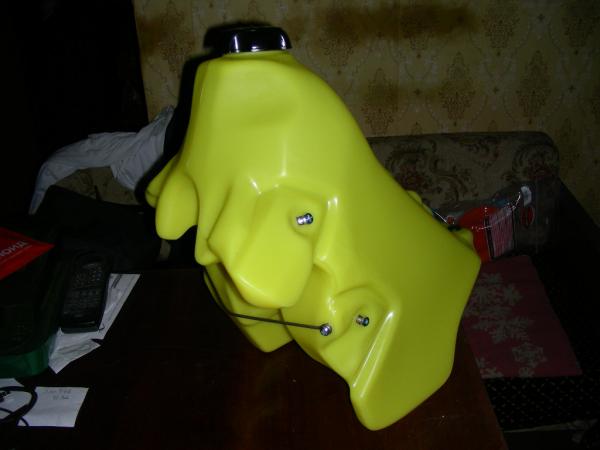

Наконец то пришло счастье из США, а именно бак на 15 литров, становлюсь вроде как почти турыстом! Штатный 9 литров при расходе в 5л/100 совсем ни о чём особенно по говнам где расходик поболее будет.

сообщение 16.8.2010, 8:18
Сообщений: 54207
Это самый удачный тюнинговый бак для ДРЗ-400. Тот, что больше, очень неудобен, в "ушах" гуляет мимо кассы до 6 литров бензина.
сообщение 29.8.2010, 9:53
Сообщений: 54207
Против лома нет приёма, а так весьма крепкая штука. Чтобы порвать, надо сильно воткнуться в что-то острое. Не слышал, чтобы страдали такие баки. Быстрее всё остальное пострадает.
Wert подскажи по баку как покупать и куда обращаться схема какая, и о баке чьей он фирмы что было в комплектации пробка, краны, крепеж? и какие отзывы после его эксплуатации.
Wert
сообщение 29.8.2010, 19:31
Зампотех
Сообщений: 3123
Регистрация: 22.5.2008
Мотоцикл: DR-z400S
Репутация:   31
Замечательные отзывы по эксплуатации. Фирма кларк, почти 16 литров входит, что то около 300 вёрст пробега на баке,как бонус-видно снаружи сколько бензина остаётся.Лёгкий, заказать можно в цвет мота, комплект тот что на фото, крантик нужно скручивать со старого бака и устанавливать без проставки. Все болтики, прокладки, крышка в комплекте. заказывал тут http://www.procycle.us/bikepages/drz400.html

Дубасить на дрзете за 120 можно конечно, но стрёмно до безобразия. Седушка очень узкая, попа плачет, управляемость острая, приближенна к кросачу, комфортно всё же где то 110 держать.
ПЫ СЫ конкретно эта модель бака от фирмы IMX не очень удачная, литра 4 в боковинах болтается и не используется вообще(ухи очень низко опущенны).
А резерв, в смысле при переключении, или не используется при родном кранике, а чтоб резерв использовать то надо их, фирменный?
Я вот тоже смысла особа не наблюдаю в этом баке.. даже если набок класть не перельется куда надо. 18,4 литра -Так чисто для понтув?
Да краник стандартный у всех используется, т.е все баки без крана продаются.
А хоть и родной бы был какой... уровень топлива в карманах всеравно ниже чем краник

Нет,Серёжа. Посмотри внимательно на фотку, видно краник хорошо, бензин в "ушах" находится ниже уровня краника, этот бензин как баласт с собой возишь, а использовать ку
Чтобы полностью всё использовать надо краник в уши запихивать

Аааа.. может там уровень топлива только до уровня краника доходит, а то ухо что с отвертием под болт не полое и заполняется топливом, а используется только как крепление? Просто чисто дизайнерским решением придана такая форма что складывается впечателние что в это ухо заливается бензин?

Заливается, видел в живую всё это чудо у Вани OSSа, и общался с ним по этому поводу на слёте Мототревелса,ох полезное это событие!

Может напихать чего в эти уши можно? Пластика какого-нибудь. Чтобы совсем вывести этот объем из заправочной емкости...

Проще бак другой конструкции купить, и дешевле и практичнее.

Не могу понять. Просто так бы не стали лить эти ухи для бензина, он же и денег стоит не малых, должно как-то использоваться, просто мы не знаем как. Может есть насосы какие, трубки внутри бака в эти отливы?
Позвонил владельцу большого бака с отливами, он сказал, что переливается в то ухо где краник, а от краника трубка в низ уха и сливается всё.

К сожалению, далеко не сольётся, ухо заодно и ниже уровня карбюратора. Ванька рассказывал что он мотик валял для того чтобы из правого полужопия бака в левое перелить и проехать чуток.
По поводу внизу уха трубок и к кранику, не видел такого
Есть другой бак на 28 литров, он тольще существенно и более грамотно сделан

For use when fuel tank level is below carburetor!!!

И на картинке, что пробито подскажи плиз?

Цитата(AVbar @ 22.12.2010, 9:39) *
Что пробито не подскажете?
Долго было не вкурить по фотке. Но как вставил в пост, увидел smile.gif Пробит расширительный бачок. Это фигня. Можно самопал поставить какой-нить или разориться на оригинал. В остальном шоколадно выглядит.

этот бачок латается паяльником и полиэтиленом, но красиво не получится.

Наверняка у нас DRZ-клубе кто-то продаст бачок за адекватную сумму...

У меня есть бачек, отдам просто так.САМОВЫВОЗ.
А еще у ДРЗета есть болезень, при падении пробиваютсяся (лапкой кпп и лапкой ножного тормоза)крышки.Лечится вставками(крышками) из прочного металла,которые приклеиваются на эти крышки.

тоже пугался веса 400-ки, оказалось зря. 400-ка дает в сложных местах выехать "мотором", там где было страшно на 250 ке я выпускал шасси и медленно перебирался, на 400-ке можно пройти ходом да на заднем колесе smile.gif
Защиту радиаторов не надо ставить если поставить правильный бак - он уже как защита.
Занизил линками высоту, даже пришлось зажимать пружину, а то было слишком низко.
Линки длиннее на 1 см, есть еще длиньше, но с ними может колесо до крыла доходить при сработках подвески.
