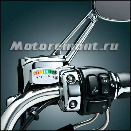

Вообще, хорошо бы контролировать как-то напряжение в процессе езды.жаль, на Дюбеле 200 (про 250 не знаю) нет никакой контрольной лампы.А на совкоциклах и Явах была ведь! Пошарился по инету, нашел вот такой светодиодный приборчик:Прикрепленное изображение Или вот такой цифровой вольтметр. Жаль, что все это доступно только жителям центра России: светодиодный индикатор в инет-магазах вообще не нашел(но на форумах о нем есть отзывы, покупали в автолабазах), а за цифровой доставка+упаковка+ за наложенный платеж на почте что-то не бюджетно для такой фигульки получается.

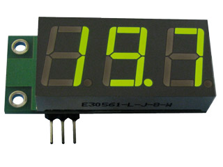

Вот такие готовые вольтметры использовал по работе. Качество сборки модуля высокое, точнность, погрешность и линейность - приемлемые. Габариты минимальные, весь модуль чуть больше размеров индикатора.
Единственный минус для нашего применения - отсутствие корпуса, но при желании в любую коробочку удобную пакуется и герметезируется.
http://www.raelkom.narod.ru/konstruktori_i_moduli/svh0001/

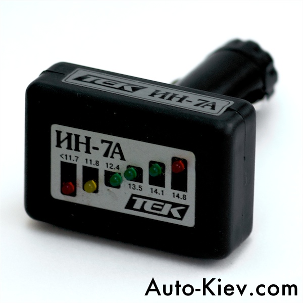

Я юзал такой. Но из-за того, что вставляется он в прикуриватель, который, по техническим причинам был выведен у меня под боковую крышку, то и смотреть можно было, только остановившись.
Во-вторых, на солнце НИ ХРЕНА не видно !
И, в -третьих, в итоге, он вообще сдох, непонятно, из-за чего...
Лучше возьмите эту штуку :
- хоть она довольно большая (но думаю, можно как-то органично пристроить - у меня у приятеля на мопеде стоит - красота ! ))), - так там ещё тахометр , и часы, и даже будильник ! biggrin.gif
Mike80
сообщение 10.9.2010, 14:43
Сообщение #27
Сообщений: 2180
Регистрация: 27.4.2008
DjAga
сообщение 10.9.2010, 15:04
Сообщение #28
МотоТигрёнок
Сообщений: 2912
Регистрация: 29.7.2009
Мотоцикл: В раздумьях..
