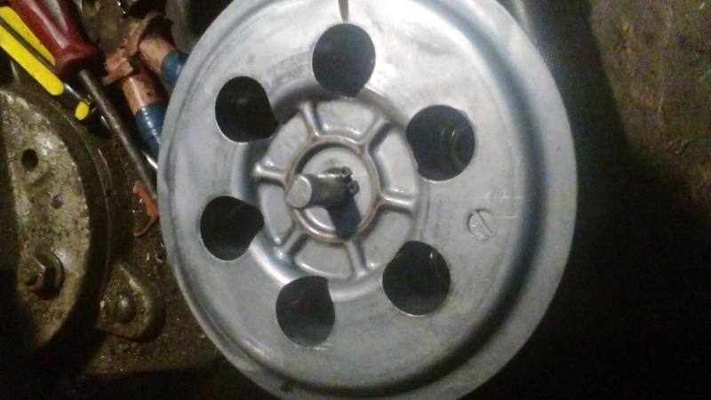

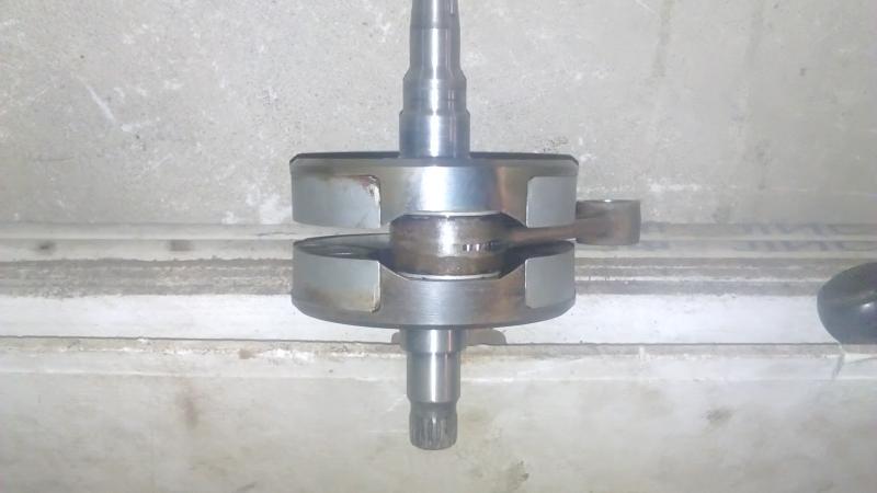

Это так сказать следственный эксперимент... Много раз подымали вопрос, что необходимо для переделки 40 на 51.
В продолжение разбоу обратил внимание на немного другую форму корзины сцепления и стопор на выжимном пеньке
дальше все идентично. Коробка тоже идентична только отсутствует концевик нейтрали. Вот с колен-валом другая история он облегчен 4-мя дюралевыми вставками
вес его составляет 3600 гр. Так же резинка карбюратора на впуске больше и немного другой формы. Но так-как он побывал в японии ему поставили цилиндр с S версии имеется штуцер у выхода под раздельную смазку и шпильки крепления резонатора, головки S и R версии различны не только термостатом, но и стороной креплением к раме S сзади R спереди. Есть у кого коленвал с 40-ка сильного снятый взвесить?

Итого пока 7.4 кг разницы в навесном, без учета разницы веса коленвала. Рама R тоньше сечением, но взвешивать ее не буду smile.gif.
Фото копирного вала завтра выложу.
