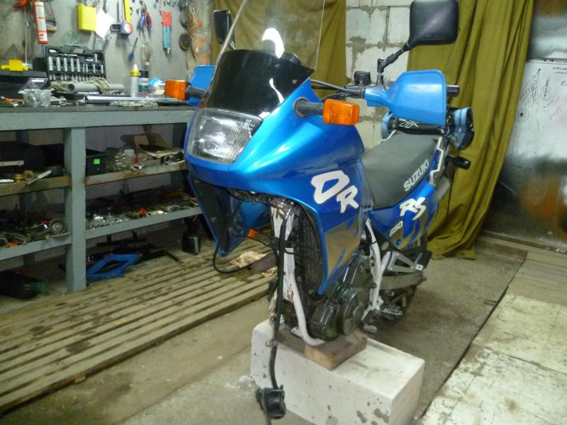

Всем привет, начал я разбор своего коня, масло кушал, компрессия не та что раньше. :cry_ing: Направляющие в вилке дают о себе знать, да и подшипники заднего маятника тоже люфтят. Сегодня скинул мотор, вынул цилиндр и поршень, поехал к расточнику определяться с ЦПГ. Итог, поршень как новый, цилиндр элипсом, при чем элипс за допустимыми пределами. Мастер сказал двиг работал без перегрузок, он просто пришел к этому. Двиг не перегретый. Вообщем первые итоги: подшипники коленвала люфтят, цилиндр под расточку, цепь балансирных валов растянута выше предела. Клапана плотные. Признаков износа сальников клапанов нет. Обгонная муфта подклинивает. Прошу кто чем поможет, сайтик хороший или ссылку на запчасти. Бюджет более чем страшный получается.

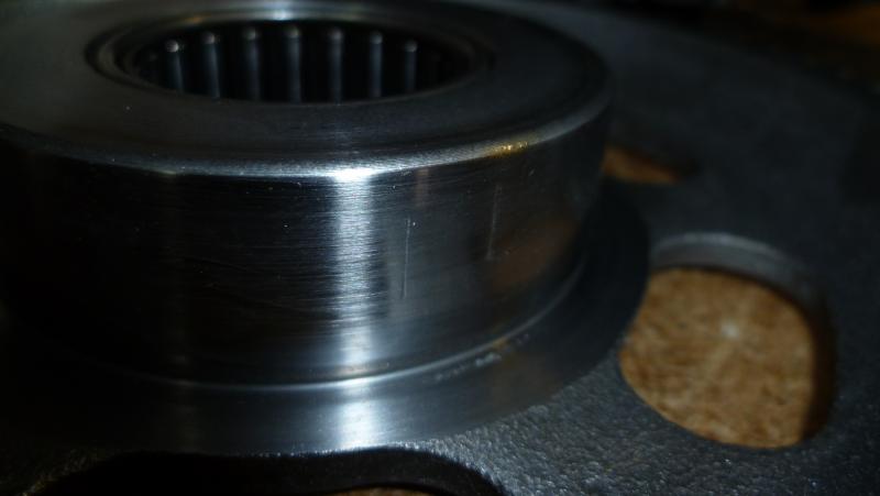

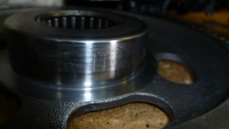

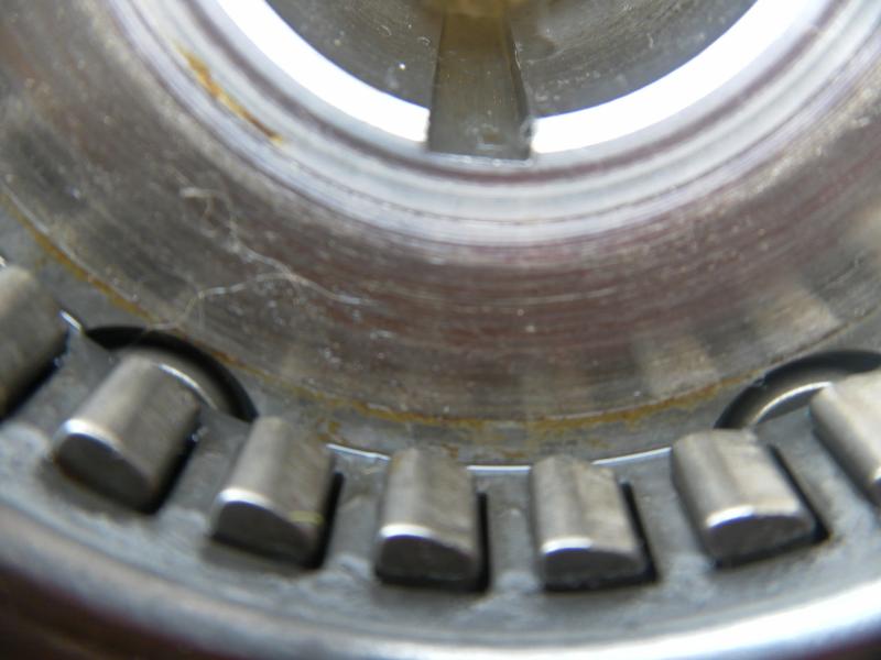

вот сфоткал обгонную муфту, та на шестерне можно разглядеть риски от кулачков
Семь раз подумай, один раз промолчи.

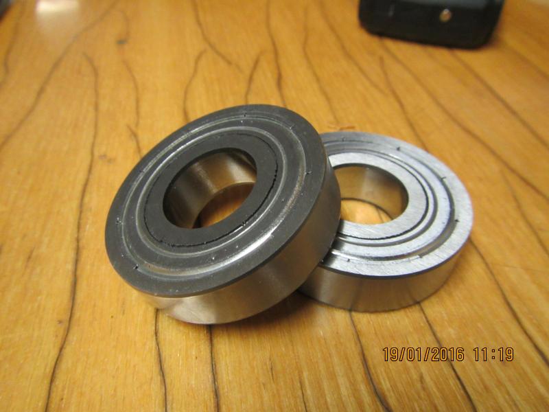

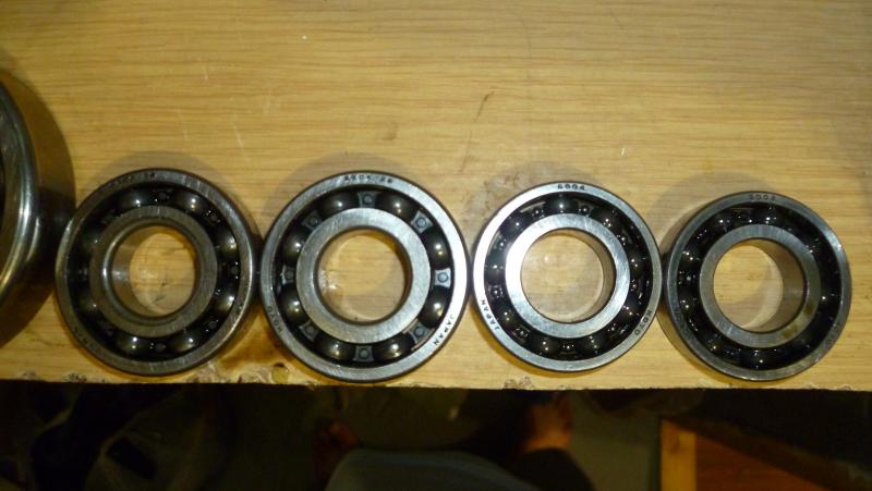

Подскажите пожайлуста, ктонибудь знает размеры подшипников коленвала?

" вот сфоткал обгонную муфту, " Вылечишь без проблем ! Вынимай всю обойму , доставай по одному ролику и в тисочки стертой плоскостью в верх . центр стертой плоскости не трогай (0,5мм) а уголки по всей длинне аккуратно бормашинкой чуть закругли , что бы изношенная плоскость преобрела овальную (слегка) форму и обратно в обойму . Используй при работе бинокуляры . Час неторопливой "ювелирки" и ... Моя после продседуры около 12 000 км прошла без претензий .
спасибо, про закругление была мысль, они ведь с одной стороны круглые, а с другой с гранью.
Чем меньше будет пятно контакта тем лучше , заваливать на обеих сторонах иначе нет смысла . Клинит именно из-за большой выработанной плоскости . А на выработку кроме пробега(старт - остановка) главным образом влияет масло низкого качества и просроченная замена . Не зря многие говорят : Лью минералку авто по несколько лет - все нормально ... А потом кому то все это ох как икнется .

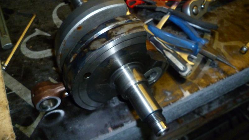

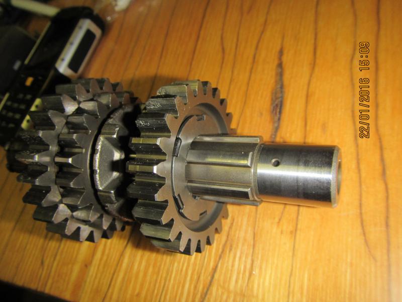

вообщем сегодня располовинил, достал коленвал, проблема была при съеме подшипника с одной из цапф коленвала. Он так плотно сидел что не подсунуть съемник. Пришлось по колхозному все делать biggrin.gif . Еще проблема была вытащить подшипники из глухих отверстий. Там выколотку не подсунишь. Я использовал железяку гнутую, потом сфоткаю. По размерам подшипников коренные коленвала: 6209 (45*85*19) и 6307 (35*80*21). Подшипники балансиров левые 2* 6204/2В (20*47*12), правые 2* 6004 (20*42*12).

У обгонки на третьем фото с верху не плохо было бы шлифануть. отдай на круглую шлифовку, это дорого стоить не должно 300-500р.

По коренным подшипникам, они должны люфтить, это тепловой зазор. Главное что бы ровно и плавно работали, что бы питинга не было. Для снятия нужно феном погреть, а не выдавливать их на холодную, а то посадочное можешь повредить.

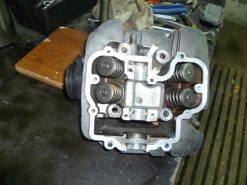

Сальники клапанов даже без признаков износа нужно менять раз ты до них добрался, это резина и она сохнет от масла и температуры. На резинках не экономь, только оригинал.
Shwarckopf
Спасибо за советы. Поршень и цилиндр уже носил специалисту. Элипс серьезный, за пределами допуска, будем точить под +0,5, новые кольца и палец соотв-но. При работе двигателя гул стоял неимоверный от подшипников, когда разобрал все стало понятно. Гудели так же подшипники балансирных валов, В инструкции все требования к деталям описаны. Все замеры я уже провел. Что меня ть я уже знаю. Еще раз спасибо.
Вот может подскажешь, на всей японской технике стоят подшипники KOYO и SKF. Других не встречал, а движком мотоциклетных я уже откапиталил нормально, просто они все на вкладышах были. На шариках у меня была только яваsmile.gif. Так вот вопрос в доступе есть подшипники NTN и SKF, что брать то?

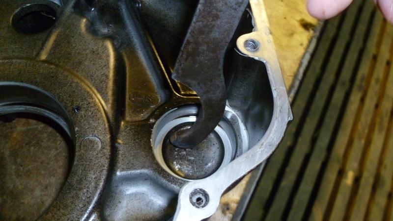

Вот на фотках есть железяка которой я вынимал подшипник балансирного вала.
С колена стягивал подшипник, изрядно подогрев его

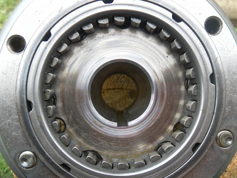

По просьбам трудящихся фото зубьев обгонной муфты
Сегодня собрал картер
Вот правда не пойму, почему туго крутится копирный вал, т.е. когда половинки собрал все было нормально. Но когда установил храповик и вилку переключений детали зажимаются. Странно при разборке все было затянуто хорошо. А теперь затяжка дает такой эффект.
Вот скан из книги, вот эти скобы №11 и 12 зажимают вал, может есть спецы, подскажут?

Трудящиеся говорят : smile.gif спасибо ! Ролики как и предполагалось одинаковые , а скока в штуках утаил ... wink.gif
[/quote]
28, если я не ошибся.

" 28, если я не ошибся. " И я не ошибся , приятно узнать что на РСке "моя " обгонка .

всем привет, спасибо за советы. Что то мы с мастером расточником наипались немного. mega_shok.gif При замере цилиндра он сказал, что цилиндр 95 мм, это стандарт. Нутромера нет поэтому я и поверил. СЕгодня от нечего делать, начал в рука крутить в руках старый поршень, там под нагаром цифра 0,5. ВСЕ капец. Я ведь заказал поршень 0,5, с кольцами и пальцем. Если заказ не снимут. То детали придут ко мне. Попадаю я на цилиндр. Мой уже не расточить, рем. размеры 1,0 не продаются. Может кто какие варианты подскажет? Прошу помощи smile261.gif
Вот по советам знающих, округлил клинья обгонки, теперь ее не закусывает в нормальную сторону, и хорошо блокируется в обратную.

С обгонкой я не сомневался ... 96.0 нужно поискать на ЕБЕЕ(не висековский) . Покажи фото (подробное) поршня с размерами : толщ колец , расстояние от верха пальца до днища поршня , толщина пальца . И еще ... по образцу можно заказать отливку (и проточку) поршня . Кстати : я свой точил 96.5 и поршень нашел smile.gif а сначало тож озаботился - думал не найду ... Ниче парень , найдешь - времени вагон ! Не переживай ! smile4.gif

Теперь есть гильза. Нужно выточить пазы под коленвал и отдать на расточку. Конечно нужно воткнуть гильзу в цилиндр. Новая цепь балансиров у же установлена.

Пару вопросов по теме:
1. Подшипники на коленвал обычные или какие-то специальные? Где-то я слышал, что надо с повышенным зазором какие-то. Возможно ошибаюсь.
2. Головка смотрю в сторонке лежит, не будешь ее ремонтировать? Я как снял свою сразу керосином залил - все клапаны текут. Буду притирать и сальники менять.
жду прокладки и сальники клапанов, тож буду притирать. Подшипники брал особо на заморачиваясь с зазорами. Магазин имеет свой сервис по ремонту мотоциклов и мопедов. Мастера там берут.
Понимаю, что по данному вопросу отписываюсь невовремя, но может быть на будущее пригодится.
Итак, подсмотрено во времена давние в рыбацкой артели при ремонте редуктора подвесного лодочного мотора, имеющего нижний подшипник вертикального вала, сидящий в глухом отверстии. Который, в силу конструктивных особенностей дейдвуда, никакой железячкой не подцепишь. Бравые ремонтники напихали в отверстие подшипника глины из под ног, разведённой водой до густоты... ну погуще густой сметаны. Ножичком выстругали палочку, с малюсеньким зазором входящую в отверстие подшипника, вставили эту палочку, и ударили по концу молотком. Не знаю, как правильно обозначить это явление, но словесность не важна, важно, что подшипник из гнезда благополучно выполз, подталкиваемый глиной. И сам я впоследствии пользовался этим способом не раз, только вместо глины использовал солидол или литол. Неизвлечённых подшипников не было, вылазили быстро, долго biggrin.gif палочку строгать...

Гы... Когда я чинил грузовики (было дело после школы), то опорный подшипник из коленвала выбивали, настрогав хоз.мыла и старым первичником его. Пластичные смазки не помогали (проходили между обойм). А вобще- есть спец. тулза, набор цанг и обратный молоток, я таким вынимал подшипники из картера.

Еще можно мякиш хлеба использовать, но не корку только

ТАВРИЩИ spiteful.gif я знаю теперь способ более толковый, с помощью него можно и подшипники из ступиц колес вытаскивать. В подшипник глухой вставляеься анкерный болт для бетонных отверстий
нужного диаметра, распираем его и вытаскиваем подшипник. один товарищ вытащил шпильку из болта, вкрутил подлинее и сделал выколотку.

Подскажи, где такой магазин есть, где можно купить 6204/2В. Как я уже говорил для наших продавцов таких не существует в природе. Я сегодня купил подшипников на 1900р (9 шт), кроме тех двух. Ты менял только коленвала и балансиров? У меня все убитые оказались. Самые плохие были на валу звезды и выжимной. Завтра попробую снять с имеющихся подшипиков по 2 миллиметра, если не получится, то надежда только на твой магазин или на оригинал (на мегазипе по 1200 за шт).

Это, а ты колено собрался на них ставить? Если да то что за подшипники взял? просто очень много откровенного Г сейчас. Ставить их в двиг, тем более на колено... как то совсем моветон. Может быть SKF посмотришь хотя бы? Не верю что их в Петрозаводске нет. Ну и в край, подождать и заказать в Мск. Да, и они выше на 2мм из-за того что они закрытого типа, на колено открытые нужны.

Привет в нашем магазе есть SKF, KOYO, NTN если чочешь я могу помочь с подшипниками, и еще выковыривай заглушки с шариков))).

Это подшипники не на колено, с теми проблем нет, стандартные и распространенные. Это на балансирные валы, в левую половинку картера. Фирма нормальная NTN 6204. Я это сделал не ради экономии (хотя пара подшипников с размером 20*47*12 получается дороже остальных девяти), это реально редкие подшипники. А у меня мастерская находится на территории бывшего секретного судостроительного завода и токарка там огого какая, еще с тех времен и мне проще было таким путем пройти. Конечно крышки с подшипников я снимаю и заводскую смазку тоже удаляю, на фото подшипники прямо из токарки. Подшипники не могут быть выше или ниже из-за того закрытые они или открытые. Каждая размерность имеет цифровой индекс, а опции вроде крышек описываются доп. букавками. Поправьте меня если я не прав. Странно, что у тебя там такое изобилие этой размерности подшипников, какой хош фирмы, а в Петрозаводске о таких даже слыхом не слыхивали, вроде не деревня.
Подшипники подобрались и у меня очередной вопрос: прокладки буду делать сам (все, кроме под ГБЦ), вот только из чего лучше, из паронита? Или из картона? Толщину знаю - 0,5мм. Я склоняюсь к парониту. Что посоветуете, опытные люди?
Именно с размеоностью и сталкивался из-за типа (закрытый-открытый), естественно, что после номера есть дополнительные индексы, только люди ищут в основном по номеру и не обращают внимание на "доп". И балансирные валы не менее ответственны чем колено. Не упрекал в экономии, а призывал к осторожности и правильности. NTN (если "правильный") в двигателе используются, при разборке 650SE там были NTN и KOYO.

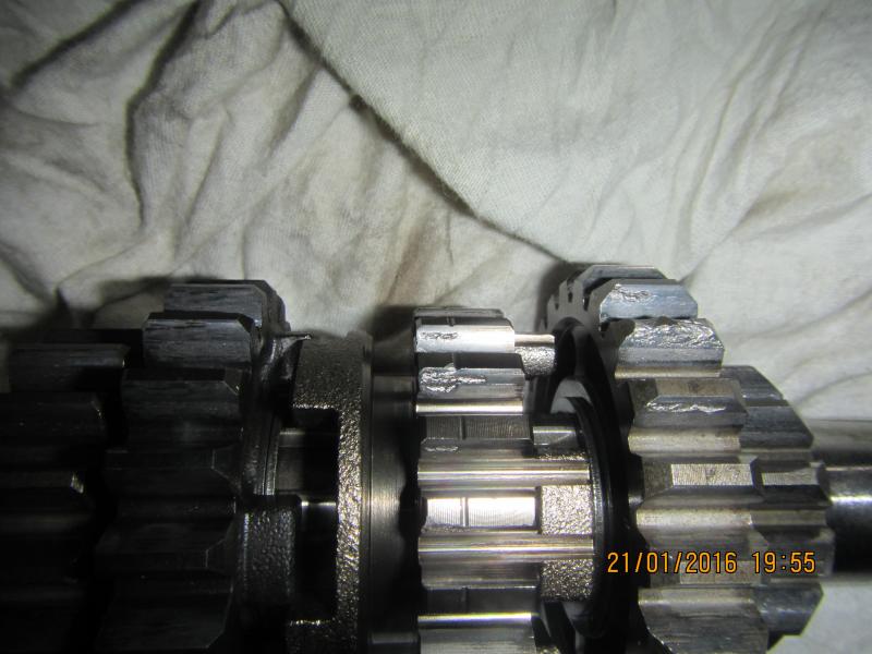

Продолжаю свою грустную историю вскрытия мотора. Собрался значит я сегодня картер собрать и когда я взял в руки детали кпп тут и увидел, что почти всем шестерням пришел пушистый зверек. Посмотрел в мегазип и не поверил глазам, за 9 шестерен просят 64137р. Это которые точно по номеру для моей модели (RSEN 92года). Сравнил с современной ДРкой (взял для примера 2008 года) 6 шестерен одинаковые. Остальные три отличаются только в конце индекса (они используются и на RSE 92 года, только на модели t). Например Ведущая шестерня 5 передачи для модели n - 24251-14A00-000, для модели t и всех остальных по сей день 24251-14А10-000.
В связи с этим вопросы к уважаемому собранию:
1. Может кто-нибудь знает чем они отличаются (если отличаются), насколько сильно, может переделать можно?
2. Может у кого-нибудь есть шестерни пригодные для продажи и использования? Или кто-нибудь знает где их можно поискать?
3. Отчего случился такой износ? Это обычное дело или форс мажор? Как избежать этого в будущем?
Различаются номера у
- ведущей 3 передачи
- ведущей 5 передачи
- ведомой 3 передачи
Пока крутил в руках валы и шестерни, пришла такая мысль. Пришла не сама, wherewolf помог. Когда шла речь о подшипниках, был такой тезис - снимай все заглушки с подшипников. Я когда разбирал, на двух заглушки стояли, причем с одной стороны, с наружной. Тогда я подумал, что кто-то просто ошибся, а сейчас понял, что нет. Там, за подшипниками, масляные каналы и если заглушек не будет, масло пойдет сквозь подшипник в картер, а должно в вал кпп для смазки свободно вращающихся шестерен. Shwarckopf, ты как собрал этот момент?
Shwarckopf

мда, это уже слишком, у меня такого небыло. БЕри от т весрии, будут немного другие передаточные числа.

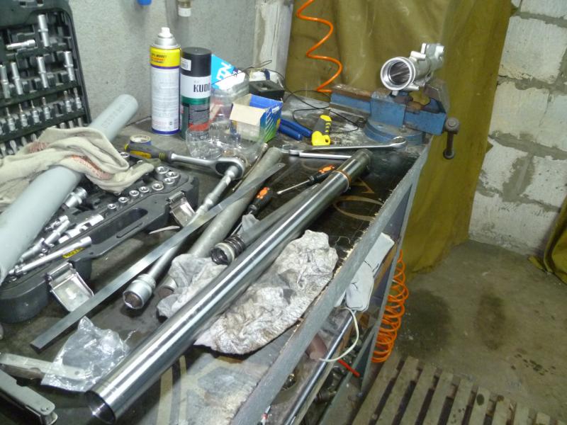

Мотоцикл: Honda XR400R
Цитата(vortexxx @ 24.1.2016, 22:22) *

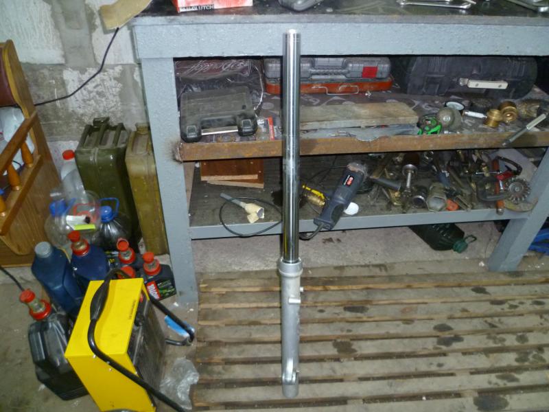

Молоток, а я вот свой никак не начну ковырять, пока только перетряхиваю вилку, полная замена всего что трется. Да и дешевые тормозные диски пропали. Сейчас озабочен из чего сделать ключ для вилки. Никто не в курсе какой там болт использовать надо? А еще после 80 чтото воет в моторе, но пока тихо воет, есть проблема у нашего брата с шестернями третьей передачи увы.
в инструкции написано что, гексагональный ключ на 10, а вот по вилке по подробней, там тифлоновые направляющие, вроде по 2 на каждое перо. Вот с двигом расберусь буду ходовку трусить, благо не так материально затратно. rolleyes.gif
vortexxx
сообщение 25.1.2016, 14:30
Сообщение #67
Сообщений: 14
Регистрация: 17.6.2015
Мотоцикл: MadAss125 DR650RSE
Вот мой список,
Suzuki 51121-26E10 Поршень 2шт
Suzuki 51196-24A00 Ring fr fork 2шт
Suzuki 51167-26E10 Металлическое кольцо 2шт
Suzuki 51153-44B00 Кольцо уплотнительное 2шт
Suzuki 51173-44B00 Уплотнение пыленепроницаемое 2шт
Suzuki 09280-32001 Сальник 2шт
больше менять там нечего, ну разве медные колца - шайбы еще у нижнего болта.
Бушь разбирать, 468мм если я не ошибаюсь конечная длина пружин, меньше замена.
Насчет ключа есть вот такая феня, многие так делают. http://advrider.com/index.php?threads/dist...-5#post-8841670
насчет изменений, в последних ДРах, изза проблем с 3ей передачей, перелопатили коробку. Есть отдельно спец кит 3ей передачи.

Цитата(Shwarckopf @ 25.1.2016, 15:04) *
Насчет мотора.... ой жопа жопная, да простят админы, даже боюсь в него лезть, но надо хотябы глянуть цепь балансира. Я его еще перекрашивать буду.
Спасибо за номерочки деталей, я просто к пруту металлическому приваривал гайку нужного размера.
Я сделаю из гаек переходник, тем более он на один раз.
Пиши как там у тебя, интересно 8о)
кстати если кому нужно, материалы для покраски одного мотика, правда металлик, типа пафосно мне так хочется ....
Короче при разборке вилки гайка не м20, а скорее М18, ибо там не 30мм а 27.4мм ширина грани.

Пытался завести. С проводкой проблему решил. Но обгонная муфта перестала цеплять коленвал. Успел моцик только разок пукнуть и все. Щас вообще проскальзывает. Думаю есть два варианта заказать за 3500 новую обгонку без шестерни. И вариант за 8900 в комплекте с шестернёй.
http://www.ebay.com/itm/STARTER-CLUTCH-ONE...016.m2516.l5255 и вот еще
http://www.ebay.com/itm/1994-OEM-Genuine-S...016.m2516.l5255
vortexxx
сообщение 29.1.2016, 16:59
Сообщение #72
Сообщений: 14
А может неправильно поставил? посмотри, она в любом случае должна в обратную работать, думаю ты и сам это понимаешь....
И бери новую, прикрутишь к звезде, 15 уе это бесплатно, пересыл тоже 15 выйдет гдето.

Т.е. брать только бендекс, новый?
vortexxx
сообщение 1.2.2016, 10:15
Сообщение #74
Сообщений: 14
Если звезда целая то да, а я компрессор с дачи привез, начну готовится к покраске.

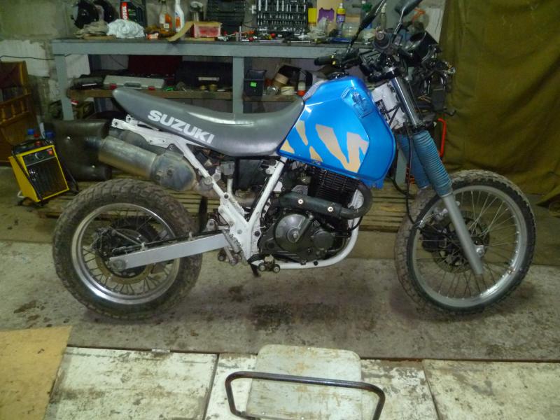

Вообщем товарищи, сегодня я завел свой мотоцикл. spiteful.gif Роды прошли тяжело конечно. Столкача это оказалась бесполезная авантюра. привязали за мой внедорожник. Товарищ сел за руль, и потащил, колесо юзом на пятой идет. Пришлось прыгать на мотоцикле чтоб зацепился за асфальт. Заводиля долго. Но потом заработал. Вто теперь сам вопрос: не хочет работать на холостых. На винт холостого хода не реагирует. Но пока проработал стал лучше держатть холосты е но .....Думаю нада прикатывать потом заработает. Товарищ говорит, ,,тебе нада поездить на нем хотя бы час по шоссе,, . Обгонка мертвая.

Привет, у меня аналогичный аппарат.
Shwarckopf, а какая у тебя была компрессия до переборки и после?
У меня двиг масло кушает, примерно 150мл на 1000км, но компрессия 13кгс/см2.
Поэтому я сделал вывод, что это могут быть: маслосъемные колпачки, маслосъемное кольцо, ну или просто судьба такая)))
Снаружи по прокладкам была чистота, плюс нормальная компрессия - вину прокладок сразу отмел, верно?
В общем скинул голову с цилиндром в сборе, чтобы прокладку не менять, вытащил поршень - напыление на юбке пообтерлось,
диаметр на нижней границе допустимого, кольца и канавки в уверенном рабочем диапазоне - кольца тоже не виноваты, но может из-за поршня?
Так же потерт цилиндр, есть продольные риски, может быть и из-за них?
И вот тут вопрос про овализацию, если у меня такая компрессия, может ли у меня быть овализация за пределами допустимого?
Полагаю, что нет, ну или по крайней мере сейчас об этом не стоит задумываться?
И вопрос по клапанам и седлам, при такой компрессии, думаю, не стоит их лишний раз трогать?
И еще вопрос, как снять ротор генератора?
Цеплялся за отверстия крепления обгонной муфты (диаметрально за два из 6)
Все железяки погнул, какое там усилие? Съемника родного нет
sey18
Масло кушает,это не судьба и не карма biggrin.gif это скорее всего или колпачки или маслосъемные кольца.Скорее всего был перегрев.Колпачки задубели от температуры а колечки потеряли упругость.Можно оценить их состояние вложив в цилиндр.Держатся?На просвет зазор есть.Ну и превентивно поменять и то и это.
При такой компрессии скорее всего клапана не при чем.И поршень тоже...А проще посмотреть тепловой зазор цилиндр-поршень.В мануале все есть.
А ротор нужно снимать съемником.Или знакомый токарь поможет или в DirtMoto взять.У них есть

Компрессия хорошая была около 12 очков. При этом клапана на выхлопе были вхлам худые. Не слушай никого. Только диагностика и замеры скажут правду. у тебя Жор не большой, но при таком расходе масла и количестве его в двигателе, уровень из стекла уходит быстро. Едь к мастеру пусть мериет зазор между поршнем и цилиндром и овал. У меня при замерах вышло за пределы допустимого. На своем проехал уже 400 км пока расход масла не заметил. Продольные риски и овал основные виновники расхода масла. Сальники клапанов и маслосъемные кольца тож вносят свою лепту, но это уже когда двиг начинает чадить сизым. Все зависит от конкретного случая.
Съемник коленвала точил у токаря чертеж могу дать, или закажи на ебее. Его изготавливать 2 часа.

Уже начало сезона, а я начал... сам не рад.
Выпускные травят, на торцах каверны и углубление, только менять?
Двиг не половинил, заглянул на ведущую шестерню 3-й, на одном зубе выработка, ведомую не видно, но менять только парой похоже.
Если еще цилиндр овальный - расточка, новый поршень с кольцами.
Еще не понятно что с обгонкой...
Помимо денег, это еще и куча времени.
Вот думаю забить на это и покатать сезон, а там ремонт по максимуму, как мысля?
Месяц ждать прокладку между цилиндром и картером, вырезать из картона или паронита, или лучше подождать?

Прокладку вырежи сам, из 0,5 мм картона.
Можно не менять клапана, седла отшарошить и притереть.
С обгонкой я все писал, можно новую недорого заказать.
Не бойся снимать головку, главное не повреди прокладку под ней, потом красишь термо-краской и зажимаешь.
Замеряй цилиндр.

а вот что у меня с выпускными клапанами, ямка и каверны, нормальный зазор с такими хрен выставишь, или еще походят?
Вообще мне не нравятся зазоры выпускных по мануалу, маленькие какие-то, выпускной клапан вроде короче впускного(не доставал), но и греется сильнее.
В том сезоне регулировал зазоры, выставил по мануалу(0.010) - стал неуверенно работать на холостых после прогрева.
Вот ямки и появились.

это следствие больших зазоров. Выпускные короче, а греются сильнее, вот поэтому и зазор соизмерим со впускным.
я выставлял по 0,1 на всех клапанах, моя фотка по хуже но видно что каверн нету, есть пятно контакта. Я когда разбирал сразу обратил внимание, обычно у безответственных хозяев ввобще развольцовывает капан и рег. винт.
