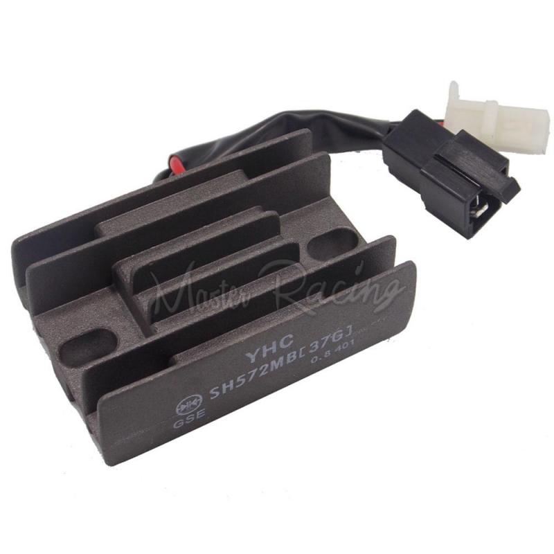

Правильность оценю в выходные. Т.к. мой мот японец, то в моем случае должно быть: на входе реле-регулятора переменка (2 провода, одна фаза), на выходе РР постоянка (Также 2 провода). Приобрел 4х проводное РР от китайца, маркировка РР - 162FMJ, интернет говорит это модель китайского мотора)

РР - вероятно от Ирбиса (Т.к. магазин имел название типа: "Все для Ирбиса"), маркировка 162FMJ (Повторюсь, это модель мотора). Теперь всегда 14,5 В постоянки. Реле встало на штатное место. Цена вопроса 550 рублей + 4 наконечника и изолента.

У меня XR400 - японец (С полноценной светотехникой) подключил вместо штатного Regulator/Rectifier (Смотри схему), находящегося под приборной панелью (По крайней мере оно там стояло когда мот попал мне в руки).
Подключаешь реле согласно схеме.

а мне кетайский регулятор "надул" аккумулятор, сжег лампы и подарил замечательную поездку на веревке до гаража (благо верёвка и буксир были в наличии). На XR с аккумулятором точно подходит регулятор от ёбрика.

Работает.
Но сильно греется и через какое-то время вырубается.
Видимо, не вывозит по мощности.
Купил проверенный временем TrailTech 7004-RR150.

Цитата(LILO @ 19.5.2016, 5:19) *
Работает.
