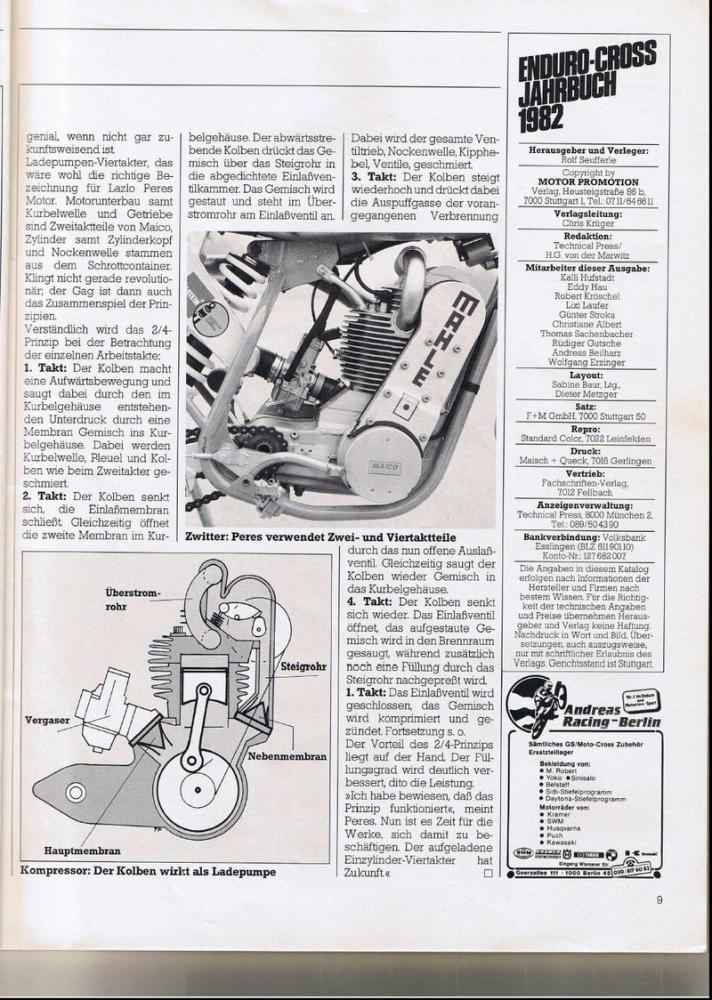

VIT
сообщение 31.12.2015, 1:38
Сообщение #27
Аццкий гонщег
Сообщений: 2943
Регистрация: 20.8.2009
Мотоцикл: KTM SX450F 15г
Репутация:   37
тогда вынесу вообще мозг народу)))))))
мотор от кроссового мотоцикла Майко 1982 года.
Бензин мешается с маслом, карбюратор, впуск в полость коленвала через лепестковый клапан, на поршне одно компрессионное кольцо, и это четырёхтактник с наддувом! Причём нет ни турбокомпрессора, ни приводного нагнетателя.
Это двухтактный мотор с прямоточной продувкой через клапана,они только для выпуска. Продувка сквозная. Это схема воплощена на отечественном дизельном двухтактном моторе ЯАЗ-206.
Это 4т мотор, там есть впускной и выпускной клапаны. Только на картинке в разрезе не особо видно.
Еще инфы тута

По первой фотке сразу видно, что мотор 4т. Тупо- по тому, что верхнее колесо ГРМ в 2 раза больше чем нижнее. Больше ничего не надо.

http://motorzlib.ru/books/item/f00/s00/z0000021/st028.shtml
Вот устройство таких моторов.
это 4т
так как процесс проходит за два оборота коленвала в 2 т за один оборот так что это 4т
в этом моторе 4 клапана 2 впуск два выпуск

Объясните тогда, дураку, какое преимущество дает смазка кривошипа смесью на 4т? Наддув - это, конечно, здорово, но из-за сгорания смеси вместо чистого бенза разве мощность не уменьшается? В 2т этот недостаток компенсируется вдвое большим количеством поджига за оборот колена, а в 4т? Непонятно, в общем.
Не уменьшается. Смесь не сгорает, сгорают пары бензина, масло остаётся в виде масляной плёнки, частично улетает в трубу в виде масляного тумана.
Но КПД смеси всяк ниже, чем бенза. В общем, конструкция интересная, но тупиковая, на мой взгляд.

Я так понял, что схема "всасывания" смеси служит лишь для того, чтобы давление "под поршнем" - стало давлением нагнетания на впуске через клапан... Так? Остальное - по схеме 4Т... Но смазка КШМ - соответственно - как на 2Т...
Ну да, сомнительный плюс от наддува, зато жирный минус 2т, как смазка смесью.

Ну да... Платить на 4Т смазкой 2Т ради "эфемерного" наддува - не оправданно, потому и не прижилось, видимо... Ведь 2Т мощнее (по большому счету) - за счет меньшего веса двигла, отсутствия механизма ГРМ и "рабочего цикла" короче ровно в 2 раза (и на 1 оборот коленвала) - отсюда и моща получаемая... Плата за 2Т - расход - как у Зил-130, чрезмерный расход масла в смеси, короткий ресурс... Смешать это все в одно целое - как минимум - нерационально... И в "коктейль 2Т+4Т" мы добавляем ещё - обязательную герметичность кривошипа...
Основная мысля http://forum.motorka.org/topic6431-25.html#p147739
не прижилось не из за этого
а изза малого ресурса и веса в большей степени
Ну насчет ресурса, современные спортивные 4т моторы догнали по этому показателю 2т=) И из 2т можно получить неплохую живучесть. Сам на старинном КДХ катаю, которому уже больше 30 тыщ пробега и 27 лет, хотя он выработал лишь половину ресурса ЦПГ и едет, при этом гораздо веселее 4т тех годов. Так что это не показатель. А вот мотор от Майко тяжелый, маложивущий и бестолковый, на мой дилетантский взгляд. Я не сторонник крайностей, тем более, что здесь их с избытком=)
