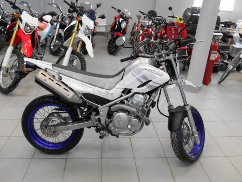

Приветствую.
Случилось приобрести хт250х 2008 г.в., колёса R17, хочется кататься, а кроссовой/ эндуро резины на 17 перед/зад нету..., думал цепи заказать, но зазор между колесом и вилкой, колесом и цепью около 10 мм - мало..., осталось или другие колёса ставить или свои переделывать... Может есть у кого инфа или опыт какие колёса подойдут, может от китайца какого или где от хт 250 б.у. найти, уж больно оригинал дорогойwink.gif

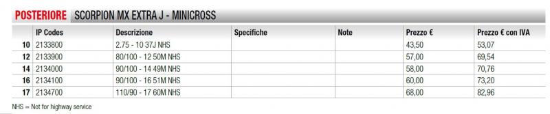

Дружище, вы не совсем правы по поводу кроссовой R17 - она есть в каталогах, например Пирелли, другое дело что в России нет.

На самом деле зад. на 17 можно найти, единственное т.к. это мотард, то задняя покрыха наверно будет оч. широкая и.....дорогая, типа ТКС80, Пирелли Скорпион Ралли размером 150/70- 17. А вот переднее колесо лучше поменять на 21, ну и фотку этой Икстихи можно?, даже интересно стало, это воздушка? карбовая или уже инжектор?
Пирелли мт 60 единственное что нашёл, цена 8000 р. за одну покрышку, да и то эта эндуро резина, а нужна кроссовая, чтобы по снегу катать. Ещё ньюансик, родные обода 3.0 и 3.5 в ширину, а кроссовая резина узкая. Короче, нужны другие колёсаwink.gif или другой мотwink.gif))

Всё верно, карбовая воздушка.
