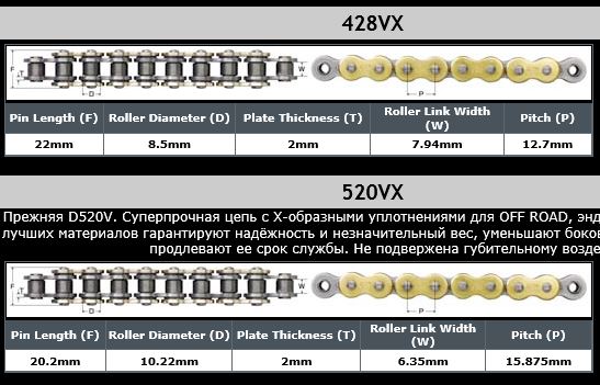

У свежих Серых как известно задняя звезда с сайлентблоками, родная стОит невероятных денег, вроде как аналог у кетайца ПатронСтрайк250 производства Ижевск; на мой запрос они увы не ответили (в отличие от всяких там австалийцев и америкосов), посему придётся городить колхоз.
В связи с этим вопрос - насколько надёжна 428 цепь? Ибо есть аналоги по посадочным местам под 520 цепь, ходимость которой для чекушки более чем. Незначительный нюанс типа передняя есть не больше 14 решается задней на 43 или 41. ![]()

В связи с этим вопрос - насколько надёжна 428 цепь? Вопрос вроде звучал; расширим - обычный пробег 428 цепи?, я с ней никогда не сталкивался, на 520 у меня есть замки в запасе например; 520 хватает на 2 сезона для 690 при мощности в три раза больше, две передних звезды на одну заднюю звезду, пробег под 20т. Полезно: 0

Вопрос вроде звучал; расширим - обычный пробег 428 цепи?, я с ней никогда не сталкивался, на 520 у меня есть замки в запасе например; 520 хватает на 2 сезона для 690 при мощности в три раза больше, две передних звезды на одну заднюю звезду, пробег под 20т. Ну наверно всё зависит от производителя и конструкции цепи. Если ,например, настоящая ДИДовская сальниковая 428 , то полюбому переживёт 520 ,даже сальниковый ,чуханский китай. Полезно: 0

Ну наверно всё зависит от производителя и конструкции цепи. Если ,например, настоящая ДИДовская сальниковая 428 , то полюбому переживёт 520 даже сальниковый чуханский китай. Пардон, забыл указать - использую только ДИД, с заклёпками. Ок, ясно что 520 лучше, но и дороже ![]()

Ну а ты в чём конкретно хочешь поиметь выгоду? В большем пробеге цепи?
По логике- 520 комплект тяжелее (хуже приём,больше расход бенза), шире (изменение ловушки и тд) Короче, фиг знает, есть ли смысл... И смотри ещё толщину ведущих звёзд, влезет ли она. И потом соосность передней и задней звёзд, будет немного перекос, будет жрать быстрее цепь. Полезно: 0

А сколько стоит звезда 520 на Серова? Я правильно понял ,что у тебя кончилась задняя звезда 520 и ты из-за этого хочешь перейти на 428?

Да походу вся загвоздка из-за задней 428 звезды.

428 цепи серову хватает надолго. На цепи завода г.Даугавпилс (явовская) ценой в 300 р. я проезжал 4000-5000 км. ДИД ходит вечно, 15000 уже проехал, вроде на один щелчек подтянул, не помню. К слову: мажу моторным маслом капая на сальники.
Посему менять на 520 не вижу никакого смысла. -------------------- Тише едешь - дольше будешь.
