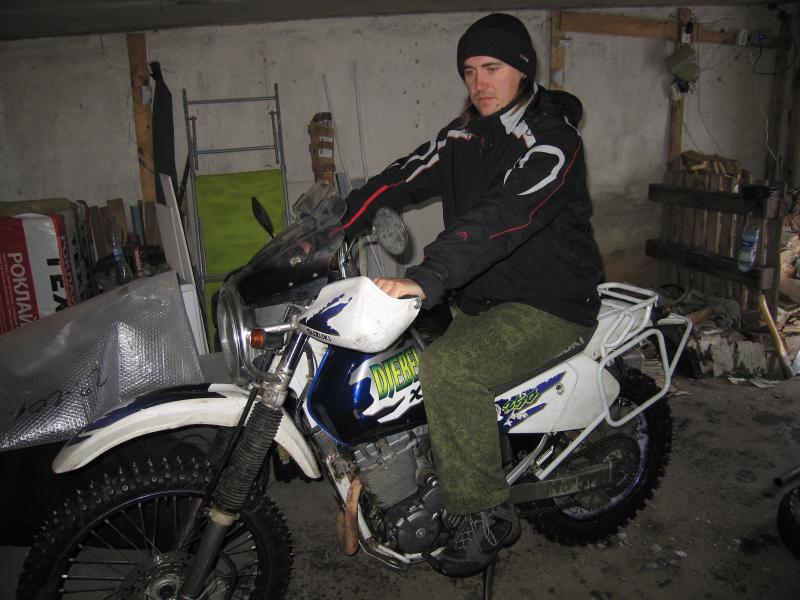

Эпизод 3
Конец 2015 года, кризис шагает по стране, но несмотря на это руководство обещает 13 зарплату по итогам года. Если тут одолжить там занять, то в принципе на мечту должно хватить, несмотря на то, что за прошедший год оно подорожало минимум на треть (в рублях). Гараж в 10 минутах ходьбы от дома куплен год назад, и проблемы с хранением техники быть не должно.
Знакомлюсь со знающим человеком "в теме" (Андрей dalnoboi, привет!) и безжалостно мучаю его типовыми вопросами новичка - а может из Японии? а может двухтактник? а может нового китайца? а может не хонду а ямаху? и пр. Андрей героически обороняется smile.gif Когда я понимаю, что ура деньги есть, и надо суетиться, а то к началу сезона есть шанс уже в них и не уложиться - натиск продолжается с удвоенной силой. И вот наконец - все объявления просмотрены, все обсуждения обсуждены, и через два дня мотоцикл из соседнего региона (вот этот) поселяется у меня в гараже!
(На бардак в гараже прошу внимания не обращать blush.gif )
Год выпуска 1996, пробег немногим более 50тыс., двигатель немного подъедает масло, но к началу сезона этот недостаток мне обещали помочь устранить. Вместе с аппаратом достались три комплекта резины - дорожная, грязевая и шипованая для льда; и офигенный туристический багажник.
Вот как-то так

А это точно каталог на мой мотоцикл? Фара точно не моя, у меня круглая, а тут квадратная.

Регистрация: 6.11.2013
Там это. Секретный номера есть на джебелевские оригинальные части.
