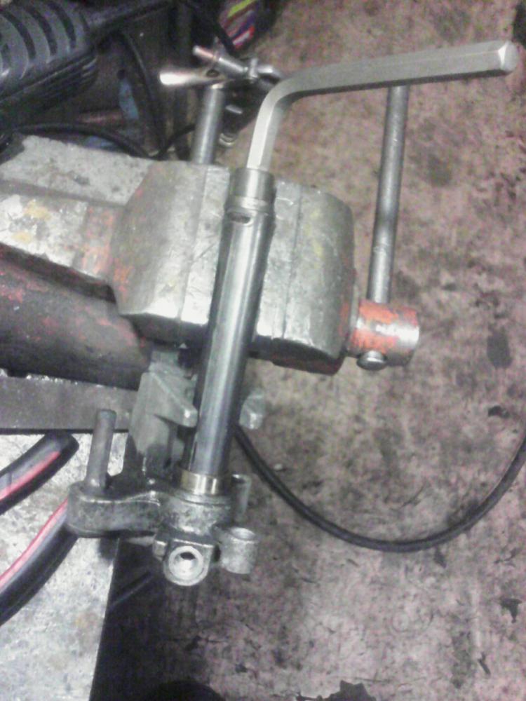

Цитата(koshey- @ 10.2.2016, 12:52) *
было ж недавно. Предпоследнее сообщение от ВерталеТ:
https://djebel-club.ru/forum/index.php?show...5&start=125
Там ничего не понятно.. он его высверливал?
Как думаешь, что это такое?
https://ru.wikipedia.org/wiki/Анкерный_болт

Репутация:   82
На анкер похоже..
но как его присунуть в поршень супорта??
