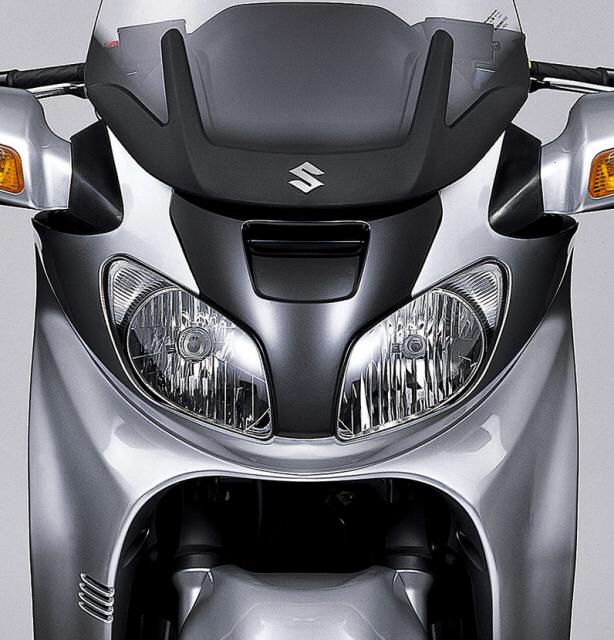

Репутация:   79
Цитата(GENDOSSKHB @ 18.2.2016, 2:17) *
По внешности,тоже мне сначала понравился Скайвей,но купил Хонду перламутрого белую (цвет техники очень сильно рулит).
Одна фара Сильвера смотрится весьма и весьма уродливо ИМХО, и цветом этого не исправишь. Понты - случай явно не мой, возраст не тот. Динамика у них обоих посредственная. Скай просто понравился, любовь с первого взгляда, так сказать. Одним словом, если скутер - то Скай. Не куплю Ская - куплю не скутер, а мот другого класса.
Игорь71
сообщение 18.2.2016, 10:24
Сообщений: 73
Регистрация: 3.2.2016
Вставить ник Цитата Из: Майкоп 01
Мотоцикл: YАMAHA DT230 LANZA .ИЖ- 49.М-72Н
YAMAHA DT 50
HONDA SUPER CUB 50 CASTOM
Вот это правильно.
Мне сильверок тоже не запал в душу.
