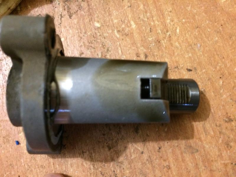

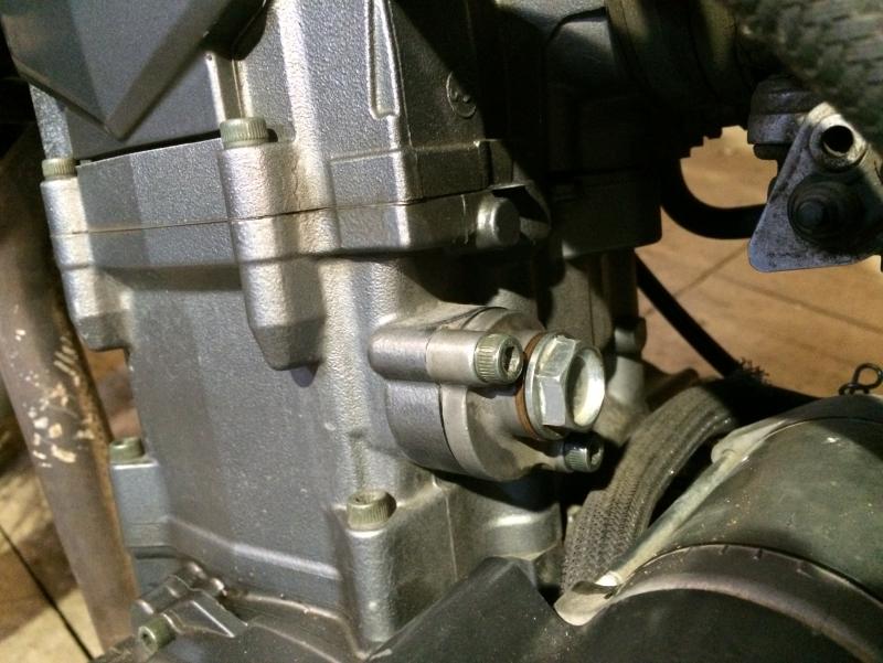

Открутил натяжитель цепи ГРМ (на фото), выдвинут практически до конца (без 2 щелчков). Пальцем потыкал на натяжитель - ходит вверх и вниз, влево вправо. Люфт вверх и вниз мне неясен - согласно схеме на мегазипе вроде такого не предусмотрено. Собрал всё обратно завел. С выжатом сцеплением кстате помягчу движка молотит.

Не надо больше заводить газовать, цепь растянута натяжитель вышел весь.
На мегазипе тебе нужны позиции 5 9 10 11

По позиции 5?Нужна ли?Утверждать не буду.Может особенность мотора?Напишите SHUM в личку.А люфт думаю маленько должен быть.
Хотя......Может натяжитель срывать со шлицов из за люфта.Подпора тогда не будет.Понимаете о чём я?
Выдвините натяжитель на всю,нажмите сильно и покачайте.Попытайтесь сорвать со шлицов.Если срыва нет то он ок!
Цепь под замену 100%
