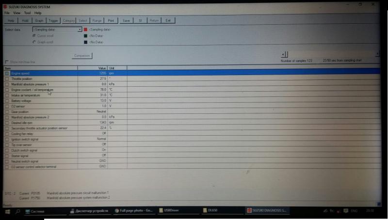

Профессиональные сканеры - универсальны, да и ошибка уже была считана. И обрыв в проводке - вещь тоже универсальная, одинаково проверяется, и одинаково лечится.

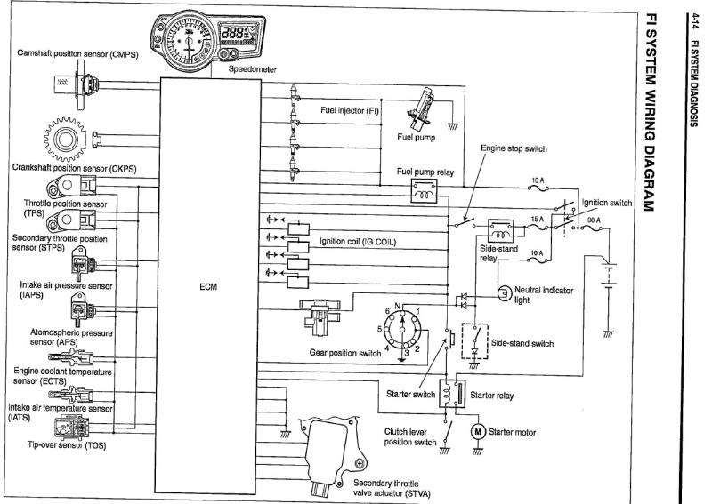

Вот всё что идет к инжектору, может еще пара таких же, незачем это "в руках держать", чтобы понять отсутствие сверх-сложностей при прозвонке.

facepalm.gif специально для тебя, прям из гаража и тут нет АБС

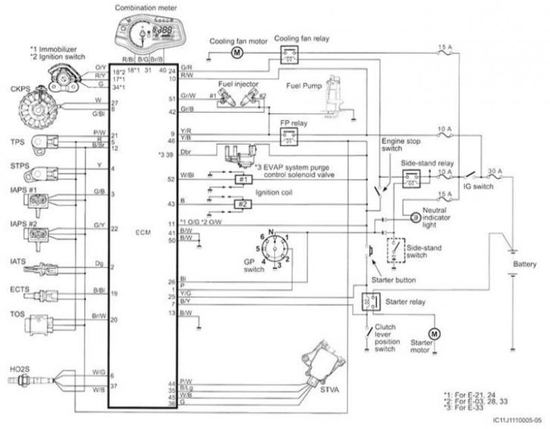

Вот вообще вся коса - что тут страшного?

Вот бери и звони, без электросхемы, не зная что висит на хвостах. Звонарь. biggrin.gif

И? Что тут страшного для автоэлектрика? Все разъемы доступны в пределах досягаемости тестера без удлинителя, по цветам видно, какой провод где.

ничЁ что тут мот полностью разобрали, что б ЭТО снять и стало доступно? Впрочем о чем я. Пока, я на работу, звонить провода, переключать фидеры, чинить автоматику.

В чем проблема? Да и известно, что "висит" - ошибка же уже была считана, и клапан ХХ найти, поверь уж, на DL не составит проблемы.

Ты не прав. Цвета повторяются. Обычно "косу" никогда не снимают с мотоцикла, поэтому не всегда удается визуально отследить куда пошел провод. Без схемы очень долгое, нудное занятие не гарантирующее 100% результат. Особенно, когда обрыв "плавающий", т.е. чуть тронул жгут - появился контакт, потом непонятно куда исчез. Т.е. самая надежная схема - это у Минска М-104. biggrin.gif
