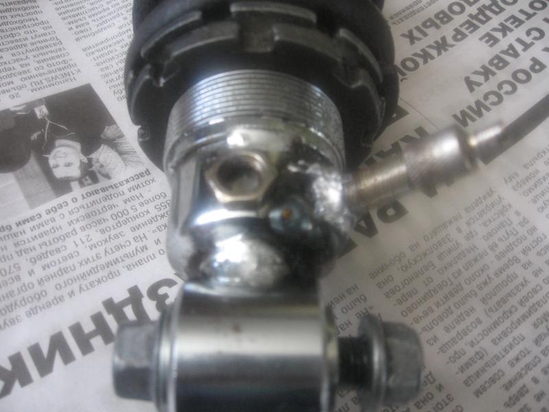

Я и не хотел в это место вваривать ниппель только по этой причине. В итоге так и поставил китайскй амо. Этот перебрал и думаю засверлиться внизу и вывести тонкую трубку (каппилярку от холодильника) и вывести ниппель в любое место. И потом можно будет стравить воздух и спокойно разобрать. А кстати сколько масла туда лить? В общем выточил я втулку, просверлил аморт около уха. Приварил стальной переходник, и к переходнику каппилярную трубку толстую но уже приварил спец прутком 20% серебра + присадка. На другом конце ниппель от камеры. Теперь можно надеть и пружину и гайки регулировочные и если что заново перебрать. Залил туда антифриз, собрал, надул 25 очков, сколько смог компрессор накачать, и до завтра, если в месте сварки не просочится то всё отлично. Мучений было жуть просто. Припой течёт, затекал в каппилярку, запаивал. Потом допёрло подключить компрессор к трубке, нагреть, припой расплавился и выплюнулся из каппилярки. )) Держит давление отлично. Так что можно масла заливать и готово. Вопрос только сколько его туда лить ?? И какое. Есть Индустриальное И-30. Полностью нейтральное. Никаких присадок и моющих средств. Можно его попробовать. -------------------- Jebel 200

Вот самое главное теперь. А как его разобрать? Что бы манжет поменять?? Я и не хотел в это место вваривать ниппель только по этой причине. В итоге так и поставил китайскй амо. Этот перебрал и думаю засверлиться внизу и вывести тонкую трубку (каппилярку от холодильника) и вывести ниппель в любое место. И потом можно будет стравить воздух и спокойно разобрать. А кстати сколько масла туда лить? Держит давление отлично. Так что можно масла заливать и готово. Вопрос только сколько его туда лить ?? И какое. Есть Индустриальное И-30. Полностью нейтральное. Никаких присадок и моющих средств. Можно его попробовать. я залил 110мл(если больше то при вдвижении штока до конца у меня он не вдвигался полностью-тугой упор и я убавил 10мл). я пробовал разбирать свой-тут выше описано...нагреваешь паяльником и откручиваешь сосок(только давление скинуть открутив нипель или нажав) .у меня обе гайки при выкрученном соске снимаются свободно ...приваривал не высокую для того чтобы была возможность разбора в случае замены чего либо. катаю не на радуюсь... а по твоей трубке вопрос: как аморт ставить будешь с ней ? там все плотно и не подлезешь если изгибать. все разбирал и собирал без тисков на коленках-все быстро и просто. у меня ничего не упирается и легко ставится там главное угол примерно45гр как на фото а то будет упираться и не вставить... залил я с гидравлики(марку не знаю но жиденькое) -нормально для меня теперь. Полезно: 0

Ну пока езжу на китайском. Трубку могу куда угодно деть, намотать вокруг амо например. Только я торопился, хотел трубку откусить, короче сделать. Да забыл, процессом увлёкся. Но это 3 минуты. Главное зафиксировать что бы не болталось.
Каппилярка хороша тем что её почти в узел можно завязать. Когда холодильщиком работал много с ними дела имел.У меня её просто много. ))) Не хотелось фиксатор резьбы применять т.к вибрации + давление 20 атм а когда подвеска до упора сжимается там возрастает ещё сильнее, не знаю сколько но возможно и все 30-40. А гайка тонкая там 3 витка резьбы. Хотя если фиксатор красный то по идее должно держать. И хотел сделать не разборное совсем. Что бы раз и на всегда. Ну это чисто эксперимент. Не говорит что это будет как то супернадёжно. Надо ставить по идее пробовать но китайский мне на много больше нравится, он жёстче. Не будет до отбоя на любой кочке пробивать. Поеду в лес в одно место, проверю. Меня в одном месте из с мотика пару раз чуть не скинуло. причём там выступ был не резкий, пологий но подвеска странно работает на этом бугре. Посмотрим как будет с новым амо.Если не будет так брыкаться то здорово. Старый в запас пусть лежит. Китайцам не доверяю, насколько его хватит не понятно. -------------------- Jebel 200
