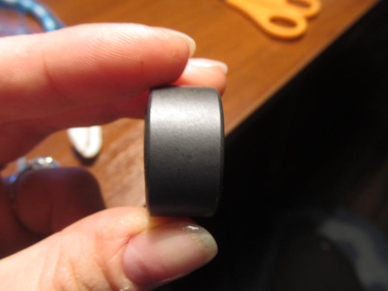

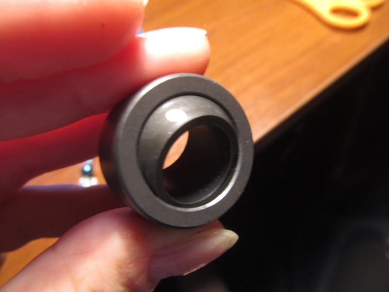

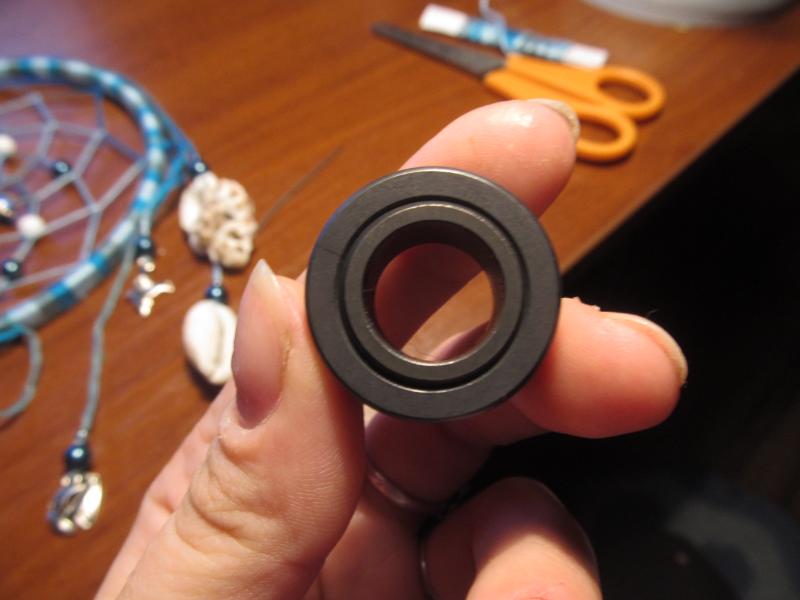

сообщение 14.3.2016, 21:15
Сообщений: 8830
Цитата(lexa383 @ 14.3.2016, 20:26) *
Лока покажи свой новый подшипник плиз
Сейчас могу только новый показать:
Это нижний. Верхний такой же только по ширине уже на 2 мм. Диаметры все (внешнего кольца и втулки) одинаковые с нижним.
Получается диаметр втулки - 14мм, диаметр внешнего кольца - 26мм. Это у одинаково у обоих.
Ширина верхнего - 11мм, ширина нижнего - 13мм.
