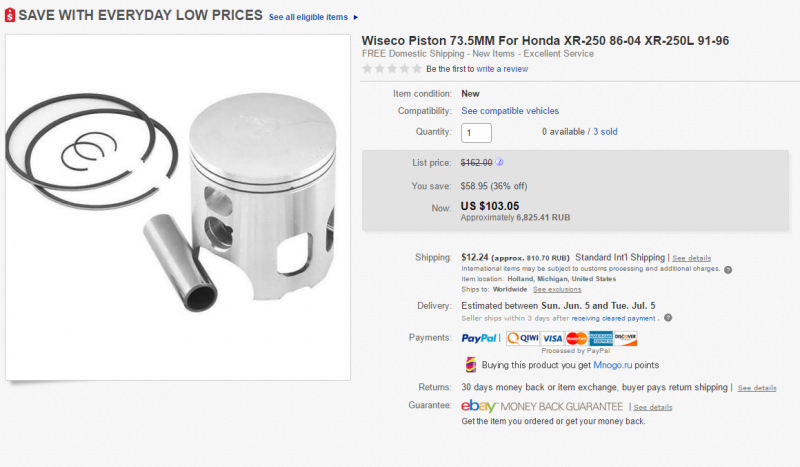

Вариант Висеко:
http://www.ebay.com/itm/191367121573?_trks...K%3AMEBIDX%3AIT
в комплекте все кольца, пальец и оба стопорных.
В общей сумме около 7.5к
но правда пропуск 73.25 произошел (сразу 73.5), но это не важно, если и доезжу до следующего ремонта, то проще будет гильзануть и поставить номинальный поршень, в итоге это будет дешевле (с учетом гильзы) чем ставить оригинальные поршня каждый раз.

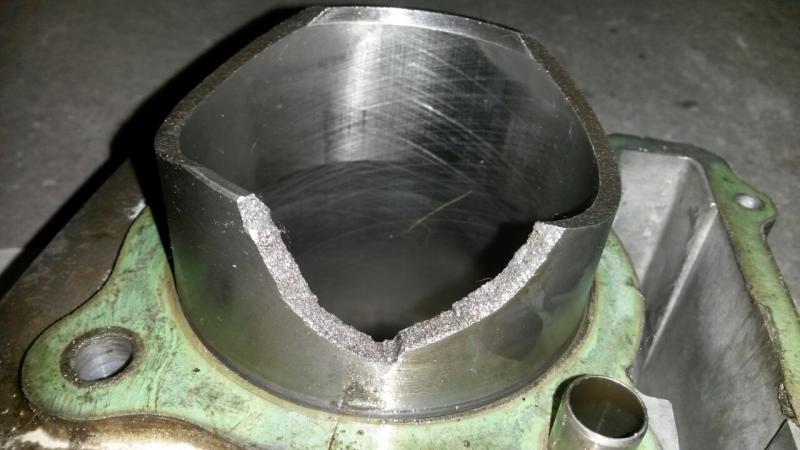

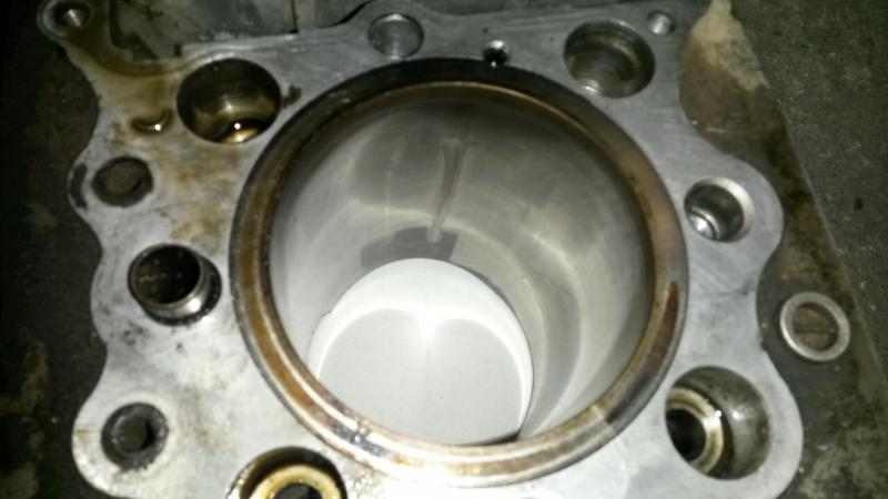

Цитата(AleXandeR @ 21.3.2016, 20:02) *
Я у них на сайте ничего про доставку в Россию не нашёл...И кстати почему Китай не рассматриваешь?
Если брать китайский поршень то случится это

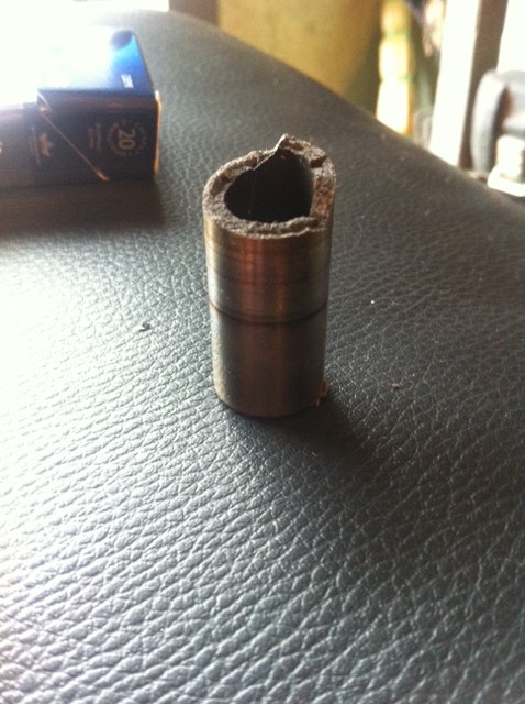

Немного заступлюсь за китайский поршень. Нормально он ходит не хуже япового и не ломается но при определенных условиях.
Если ставить ремонтный китайский поршень то обязательно с новым оригинальным пальцем и стопорами, палец и стопора которые идут в наборе - сразу в помойку. Такие последствия происходят именно из-за китайского пальца!
У меня XR с китайским поршнем уже 4 года ездит по горам, и сын 2-й год на таком же поршне носится, всё нормально! Разница в цене значительная.
Так что если бюджет поджимает на новый оригинальный ремонтный поршень, можно ставить китайский с учетом вышесказанного.
