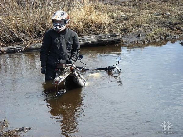

Ок.. не хотел конешно туда лезть (настройка тонкая), но придется ...
Не давно утопил моц, один глушак торчал )))
фото
сообщение 20.5.2010, 11:15
Сообщений: 23408
Бэм
сообщение 20.5.2010, 13:12
Сообщений: 1514
Регистрация: 5.2.2009
А вот и последователи квеста "Щупальце"
VitalicH в следующий раз нужно сделать то же самое, только с погружением в песчаное болото;
сообщение 20.5.2010, 13:51
Сообщений: 54055
Вася, твоё дело живёт!!!
