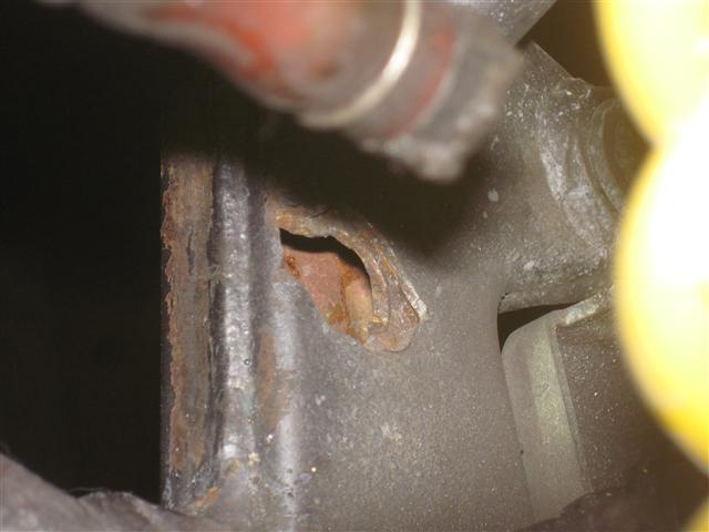

Куб
сообщение 15.4.2016, 11:51
Сообщений: 1604
Регистрация: 22.3.2014
Вставить ник Цитата Из: Мск
Мотоцикл: DR650SE
Репутация:   25
а у меня вот так, а с нижним все нормально. Вообще, инженеры, конечно, не глупые, в принципе, др не рассчитан на прыжочки, а эти ролики успокаивают цепь, не давая ей соскочить в теории... Но, хочется ведь, хочется летать слонам.
сообщение 15.4.2016, 13:03
Сообщений: 8138
это как раз не удивительно, все дело в шлеме
