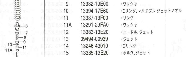

3. Менял местами жиклеры, которые с одинаковой резьбой, после патрубка карб-фильтр. Этот пункт выделю и хочу привлечь к нему внимание, ибо я вижу много несоответствий на форуме по этому пункту. Итак, почему я решил менять их местами. После разборки карба в руках остались эти два жиклера. Резьбы одинаковые. Соответственно вопрос - какой куда? Я полез на мегазип и там из схемы понял, что жиклер с маркировкой 1.3(воздушный жиклер) вставляется в левое отверстие, со стороны подсоса, а жиклер с маркировкой 2.0(jet pilot air - жиклер системы холостого хода (?)) - в правое.
Потом я поймал этот баг на трассе. По приезду домой полез в мануал и увидел там иное расположение жиклеров, отличное от мегазипа
Потом сравнил с присланными щупальцем англ. версией и японской - там так же расположение отличное от мегазипа.
Окей, я обрадовался, что сейчас вкорячу жиклеры обратно и все поедет. Увы( не поехало. Те же затыки, но обороты держатся хорошо.

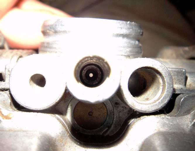

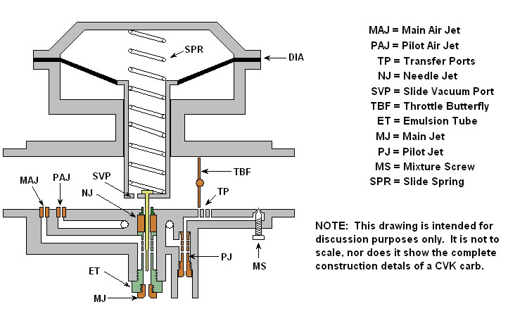

про это отписался в теме про расположение этих жиклёров:

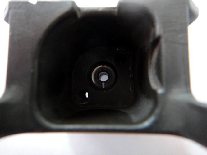

Цитата(shupaltse @ 15.4.2016, 2:36) *
приписка pilot это косяк мегазипа, потому что это видно по карбу (в колодце светлая шняжка - это выход канала под main air jet):
канал воздушного для хх обходит по фото правее, то есть с той стороны, где обогатитель.
нет, тебя смутила идиотская ошибка профессионалов от бога с мегазипа, фактически обе приведённые тобой картинки не противоречат друг другу, пока ты там не подписал сам, что воздушный для хх это 2.0. я бы исправил эту картинку, чтобы избежать недоразумений в будущем.

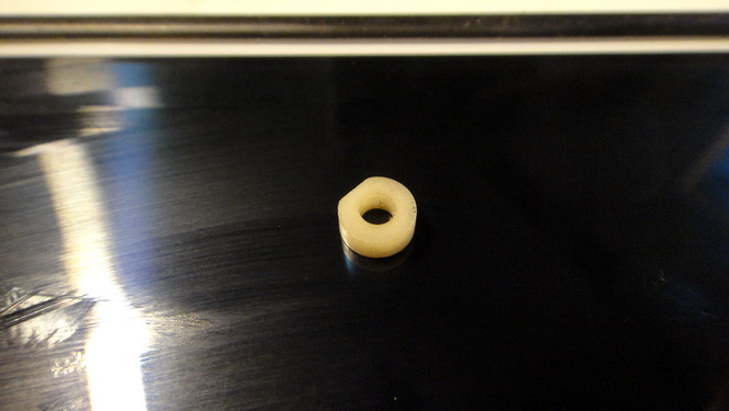

Еще нашел трабл, сегодня устраню(нашел резиновое колечко от карба в автомагазине за 3 рубля) - немного потеет бензом винт качества. Вчера перевернул, а он мокренький такой и смотрит призывно, мол покрути)) Может и обороты в норму придут)
Ты его (колечко) просто стер, когда крутил винт качества туда/сюда smile.gif

Я в теме про переборку фото выложил колечек с винта качеста - старое сифонило бензом, и мот захлебывался. Плюс свеча за 5 км обрастала черными лохмотьями. Поменял колечко - все норм стало.

Как свеча может сбаить чисто технически не понимаю. Изолятор пробивает, нагар способствует ухудшению дуги ... ? Год свече. Дорогая.
Резинка, вариант, то же разбирал, обнаружил ржавчину, но кольцо вполне отличное ... Надо попробовать поменять его на более круглое что ли хз ...
Потом следующий вопрос винт качества, как бы на высокие он вообще не должен влиять т.к. там main jet играет за всех ... ?

Ну если резинка сифонит то тупо через канал сосает кучу бенза.

Заменю резинку проверю. На высокие она все равно не может реагировать никак

колечко-то там для того, чтобы создавать герметичность винту, не? выкручиваешь винт, его кончик опускается относительно отверстия, увеличивая канал для выхода топливо-воздушной смеси (на фото пример bsr32):
это в норме нет её влияния, а если там проблемы, то почему нет?

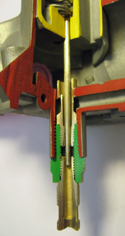

Щас вот глянул на картинку и вспомнил, что последние разы при разборе карба видел на двух злосчастных жиклерах хх и главного воздушного следы бенза, причем нормально так, а так же следы были на груше-патрубке карб-эирбокс, а значит через винт качества тянуло по всей системе явные излишки бенза. Какая тут нафиг правильная работа, если там где должен быть воздух фигачит нефть))
Мне кажется это масло, из картера там отвод есть в эирбокс, я тут перелил у меня такой же "влажный" патрубок )
VadimS
сообщение 22.4.2016, 10:42
Сообщение #33
Сообщений: 290
Регистрация: 11.11.2011
А ты бензин с карба перед его снятием сливал? Думаю нет. Потом при вытаскивании (и после) карб во все стороны бултыхал? Думаю да. А поскольку карб изнутри как "швейцарский сыр, тот который весь из дыр" то вот и наплескалось бензина везде. Сомнительно мне, что небольшая негерметичность этого колечка как то скажется на качестве смеси
Papa Johns
сообщение 22.4.2016, 12:10
Сообщение #34
Сообщений: 571
Регистрация: 24.11.2013
Мотоцикл: Suzuki Djebel 250
Это я обнаружил на неснятом карбе. Я ведь сначала снимаю патрубок, потом карб. Патрубок снял и на нижней его части были следы от бензина, будто чуть набрызгано. Как раз по уровню расположения этих двух жиклеров. Глянул на жиклеры, а они влажные, с капельками бензина. Так как один из них ХХ, то вижу прямую зависимость негерметичности винта качества и наличия следов бензина. Покажу на запасном патрубоке сегодня вечером где был бензин.
Мне кажется масло было бы в эйрбоксе, а не в патрубоке? Дырка вентиляции же выходит над фильтром т в патрубок через фильтр вряд ли его насосет
shupaltse
сообщение 22.4.2016, 12:32
Сообщение #35
эмси джебел
Сообщений: 6302
Регистрация: 26.2.2009
Мотоцикл: 250XC drz-mod
Репутация:   130
я никакую тему с проблемами не заводил, пишу в похожую с Papa Johns , что бы новую не поднимать, ты перепутал
разве я писал, что ты создавал тему? я попросил тебя переместить абзац (даже с волшебным словом "пожалуйста") про 162ой жиклёр в ту тему, где ты писал про него:
Цитата(TommyTech @ 20.4.2016, 10:49) *
Поцоны, кто нить ставил гл топливный жиклёр выше 140 ? От ваза потестил 162 жиклёр
или ты думаешь, что в ту тему придёт чувак с таким же жиклёром, прочитает твой вопрос и инфу про адовые "низа" и ты думаешь он потом придёт в эту тему, чтобы прочитать твоё "кстати, кому интересно"? попробуй в следующий раз воспользоваться вот такой штукой))
сомнительно, дядь вадим. при снятии не льётся через жиклёры. максимум - через дренаж.
не знаю точные причины, но у меня тоже бывало масло в этом патрубке.

А я вот не могу никак найти схему джебелевского ТМ28. С ручным приводом заслонки и ускор. насосом. Ну такую со стрелочками, откуда воздух дует, откуда бензин прыскает. Ссылкой никто не поделится?
При поисках картинки попалась вот такая статья с сайта Микуни: http://www.iwt.com.au/mikunicarb.htm Там в конце график интересный зависимости высоты, температуры воздуха и настроек карбюратора.

Цитата(VadimS @ 22.4.2016, 10:51) *
Не не, рано ей в хлам ишшо.
да, я вот думаю что лучше взять джебел с ТМ28 а не с бср32. ТМ рулит.
ага, тут уже перекидывались ею:
я пробовал узнать такое же про bsr32, ответы были в духе:
Цитата(Wert @ 1.9.2015, 16:55) *
Все карбюраторы CV имеют одинаковую схему, можно пользоваться любой, с поправкой на реальную железяку))
и действительно, про вакуумные можно найти много схем и тп:
вот бы такую бы нам:
а памповые типа TM28 чё-т не густо.
Papa Johns

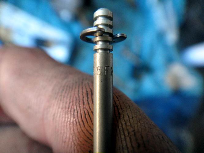

Вести с полей. В общем сегодня у мота диагностировали горную болезнь с частичной потерей сознания)
Поехали на плато Бермамыт (2900м). Еще в пригороде, на высоте 1200м начались те самые затыки и дергание. Сначала я даже не знал куда смотреть. Когда оно совсем перестало ехать, где-то на 1700м попробовал поехать без крышки воздухана и оно поехало, хорошо поехало, без каких либо признаков болезни. Пробовал промежуточные меры - приоткрывать крышку эйрбокса, вытащить шноркель, но только полное открытие фильтра решило вопрос.
Я как бы понимаю, что на высоте оно хуже едет, но едет же! Мне как бы это и пытался сказать VsdimS, мол не ной - езжай, не капризничай, но ровно до того момента как сел на мой мот и даже тронулся с трудом, ибо холостых нет, при газе - захлебывается. В то время как шерпа отлично едет, ДРЗ400 валит вообще как ненормальный. В конце дня спустились в город и все поехало без проблем, то есть явные траблы с высотой.
По приезду в гараж еще раз разобрал карб и смотрел на маркировки иглы (6FN84), эмульсионной трубки (47,5), жиклера (115) - еще раз - все стоковое.
Кстати, когда я писал, что после прошлогодней поездки в высокогорье (где мот ехал, как это не странно) вытряхнул из главного топливного жиклера кучу мусора, я ошибся. Это была эмульсионная трубка, а не жиклер.
Первые затыки, после которых я создал тему, я поймал тоже близко к этому месту, но чуть ниже, около 900-1000м над уровнем моря, но на трассе, и именно поэтому я решил тогда, что это вопрос оборотов или розового провода, после чего одновременно опустил иглу, поменял свечу и разомкнул провод. И успокоился, считая, что дело в свече, а видимо вопрос решила игла.
Вопрос к знатокам - че делать, мужики?))) Как оставить живым мот в низине (по нашим меркам 700м) и дать жизни в горах, уж больно радикально решался вопрос с открытием фильтра... Поставить меньший жиклер от ВАЗа, судя повсему намного меньший, но тогда что будет на равнине?... И вообще, как объяснить, что такой незначительный перепад высот заставляет мот умереть. Иксер на такой высоте ехал волне ничего, шерпа едет, китай всякий едет, ДРЗ400 едет...

Мотоцикл: honda xlr 250 baja
Наверное чистить карб, если холостые не держит, это забивается жиклер холостого хода,
у меня такое было недавно, только на подсосе работал, вообщем разобрать все чистить очень чистыми руками собирать.

Репутация:   130
в теории жиклёр холостого хода тоже можно назвать эмульсионной трубкой, так как там через боковые дырки происходит смешивание воздуха с бензом, но чтобы не было путаницы, наверное стоит жиклёр хх называть жиклёром, а трубку, в которую входит игла и вкручен гтж, - эмульсионной трубкой pardon.gif
я ещё тогда подумал, что за кучу мусора ты выгреб из и без того мелкого гтж, но так как всё субьективно, не стал уточнять) ещё пару недель и мы всё-таки узнаем, что же было на самом деле хыхы. а так получается нарисовывается такой сюжет: ты гонял по горкам и всё было ок, полез в карб за кучей мусора, дыра стала жирнее, как и смесь, которая стала проявляться на открытой дыре и на высоте. только в стоке на третьем делении иглы этого быть не должно. зато по симптомам очень схоже с тем, как я ехал в 13-ом году с уральцами по горкам - коптило, холостые были скорее чудом, чем нормой, трогаться приходилось излишне газуя, а при попытках заехать на склон начинал захлёбываться (но на трассе всё было без дёрганий). периодически я снимал крышку эйрбокса. предположительно проблему создавал износ иглы и жиклёра, о который она тёрлась. вряд ли это твой случай, но очередной разборки и внимательной сборки тебе не избежать. то, что ты уже пару раз вспоминал несвоевременно важные вещи говорит о том, что не лишним будет всё перепроверить))

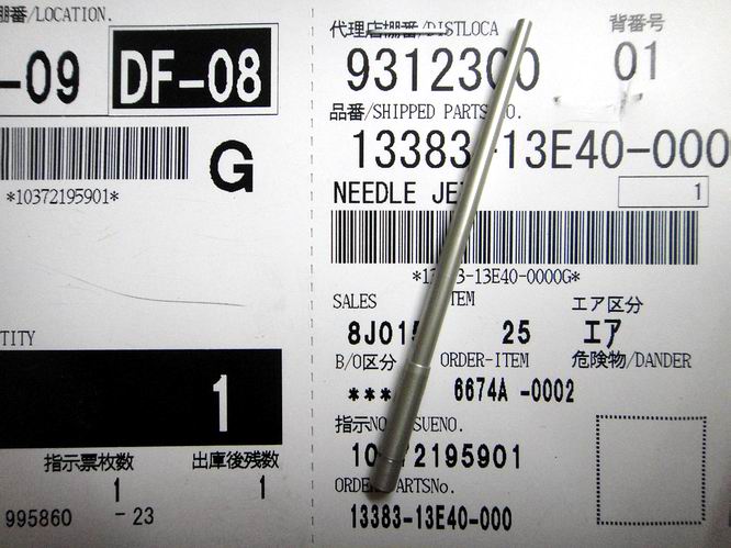

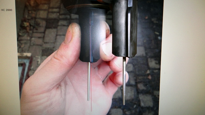

Вопрос залу ) Как проверить на коленке иглу в карбюраторе на предмет износа. Какой диаметр вообще её в идеале должен быть ?
Papa Johns
сообщение 25.4.2016, 21:40
Сообщение #47
Сообщений: 571
Мне кажется во всю длинну оно равномерно износиться не может, а значит будут заметные на глаз выбоены, проточки и тд.
Да на конусе в начале по мануалу понятно, но если она болтается в самой шторке это норм или не норм ? )
Цитата(BattleBorg @ 25.4.2016, 18:57) *
Поставь на место иглу и поплавки. Держи карб поплавками вверх чтоб игла закрыла седло и подуй в трубку подачи топлива. Должно держать.
это понятно, запорная игла, а как игла в точности должна в трубке до жиклера сидеть ?

У меня с новой иглой мелкий люфт. Считаю что не критично, ибо игла конусом и седло конусом. Там плотность прилегания решает.
Или ты не про запорную иглу, а иглу на заслонке?
У меня игла на заслонке люфтит, вроде так и должно быть, нет?

Да на заслонке люфтит так же дико, об этом и интересно, здесь ни где не было такой инфы
если честно, выглядит как вата какая-то, но судя по интернетам, игла заслонки в вакуумных карбах славится тем, что изнашивается от вибраций:
пишут, что изнашивается так, что ломается и падает на гтж))
believe it or not, these needles have been known, due to vibration, to wear themselves to the point of breaking. when this happens the needle falls into the needle jet and plugs all the fuel flow. this basically disables your bike. so make sure you check. sorry for the bad picture but once you see the second one of a damaged needle you will understand.
но это наверное в америках, где по сто тыщ миль на биэмдаболъях ездят.
про износ иглы на TM28 - не знаю, на форуме вроде бы не отмечалось. на вакуумнике отмечалось, что игла наклонена в сторону двигателя (из-за выступа в колодце посадочного места иглы в корпусе заслонки), но выравнивается (так как подпружинена) в эмульсионной трубке с гтж засчёт жиклёра номер 13 в джебельных микрофишах, в который игла входит изначально. и вот это выравнивание означает, что игла трётся о внутренности того жиклёра (его ещё можно перепутать и поставить длинной стороной в сторону мембраны и профукать холостые). при этом износ у иглы бывает ещё и сверху, судя по всему там, где она упирается о край в дырке заслонки, через которую проходит. на фото выше видно характерный износ как раз в этой области. но опять же встаёт вопрос о правильности установки в моём случае, то есть в порядке шайб: пружина, металлическая шайба, пэкмэн, пластиковый спэйсер 2.5 мм толщиной, металлическая шайба. три года назад на свой вопрос я не получил ответ:
Цитата(shupaltse @ 5.5.2013, 1:09) *
идёт тонкая шайба, пластиковая проставка, стопорное кольцо, толстая шайба, пружинка, пластиковый держатель?
мануал ясности не внёс, было бы круто найти девственный карб, отжать у владельца и зазырить. но возвращаясь в наклону иглы относительно заслонки, хочу обсудить вот этот пластиковый спейсер, ну или жирную шайбу 2.5 мм с BSR32, или как его называют в микрофишах "кольцо":
я не знаю, как она выглядит у других, но у моей есть запил (на фото видно прямой скос), который стыкуется с выступом на дне колодца, где крепится игла (я писал об этом выше). и если поставить первым этот спэйсер, то перекоса иглы нет - она приходит в эмульсионном колодце по центру. ну и картинка на фоне фотки Sambainu:
интересно, будет ли появляться износ иглы в области крепления в корпусе заслонки при ровном положении? ответ на этот вопрос ожидайте в передаче "ЧтоГдеКогда" у друзя.
что интересно, у 650ки в самом низу - этот жирный пластиковый спэйсер:
Цитата(wherewolf @ 27.4.2015, 10:51) *
а у джебела куча фигни из шайб:
где 11 リング это "кольцо", а 11А и 9 - ワッシャ типа стиральная машина или шайба)) но блин вот это вот 11А блин бесит. такое ощущение, что инженеры где-то облажались) ещё и толщина у них разная, на что указывают разные номера.
Цитата(SD250 @ 29.1.2009, 20:32) *
на игле есть 2 шайбы, одна толще другая тоньше
и возвращаясь к износу...) у ТМ28 иглу можно пофиксить так, что она будет единым целым с заслонкой - толстая пластиковая шайба внизу, пэкмэн-фиксатор и тонкая пластиковая шайба. этот бутерброд притягивается двумя болтиками крепления заслонки. но микрофиши указывают только на пэкмэна, никаких других шайб нет, а как это было раньше я не помню, в моём случае это горочка запчастей от карбов))
(и хотя на картинках кажется, что там одна проточка, на самом деле и у джебела, и у дрз250 (6fn3) там по пять проточек)
Цитата(retr13 @ 1.12.2011, 21:40) *
у меня там кроме защелки оказалась какая - то елда толщиной аж 2.5 милиметра, вот интересуюсь что стоит в оригинале
то, что хотя бы жирная пластиковая шайба там должна быть, указывает слишком большой ход для иглы вверх-низ если собрать без шайб. если собрать без второй тонкой (может её тут не было, допускаю), то игла без какой-либо пружины колбасится в заслонке, во всяком случае не в новой, возможно уже изношенной. мне кажется, что игла должна иметь свободный ход, так как соблюсти идеальную соосность сложно и она может тереться в эмульсионной трубке и в седле гтж.
у TM33-8012 пластикового толстого кольца нет, есть шайба и пэкмэн.
форум справляет уже практически тридцатилетие, а до сих пор не разобраны такие вопросы. или может я не приметил?

Bro really ? c'mon give us more info about tm 28, man this is tm 28 hustler thread ! ))
если пофиксить супер тонкой прокладкой до пластикового кольца игла не будет болтаться
только увеличивается её высота относительно жиклёра ... p.s. уже проскакивают мысли что drz 250 несколько другой мот,
так как да насечек на джабэ 5, 5 Карл, а не 2 блин ...
на положение иглы относительно гтж влияет позиция пэкмэна в канавках. вопрос в том, какое его положение заводское, задуманное инженерами (речь не о насечках, а о положении пэкмэна относительно заслонки). ты можешь сохранить это положение, но для избавления от люфта добавить шайбу сверху, например. в общем проблема не в этом, а во многом другом))
есть пруфы? откуда взялись две?

пруфы тольк картинка выше)) да и по анкорку мануал на drz 250 там другая игла (насечке) ничего не понял какие
шайбы у меня нет никаких кроме толстой белой пластиковой далее пэкмэн и усе ... какие проблемы во многом другом ?
на моём захандрил что начал лить тазами (запорная в идеале поплавки плавают как надо)
свеча чёрная, дергается так же как выяснилось по причине не свечи, а залива банально...
да да старые пенсионерные спортивные карбы ... кароче заказывать carb repair kit тупо как я понял над
картинку выше я опровергнул текстом, давай тогда и фоткой))
6fn3, как указано в анкорк-мануале, так и на мегазипе. почему у автора этого мануала игла TM28 нерегулируемая и он типа подкладывает шайбочки - непонятно. но у вакуумника на drz250 в стоке на игле действительно всего одна проточка (5dh46):

Цитата(VadimS @ 26.4.2016, 17:00) *
В скобках номер с картинки из переведенного мануала, наименование оттуда же
картинка из мануала drz250, но приведённые ниже маркировки и номиналы - от джебела:
(4) игла, jet needle - 6fn84;
(6) жиклёр иглы, needle jet (эмульсионная трубка) - p-6 и p-8 (в зависимости от версии мотика, в двух случаях я встречал p-6);
(11) основной воздушный жиклёр, main air jet - 2.0;
(12) воздушный жиклёр хх, pilot air jet - 1.3;
(26) жиклёр хх, pilot jet - 47.5;
(27) гтж, main jet - 115.

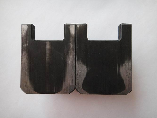

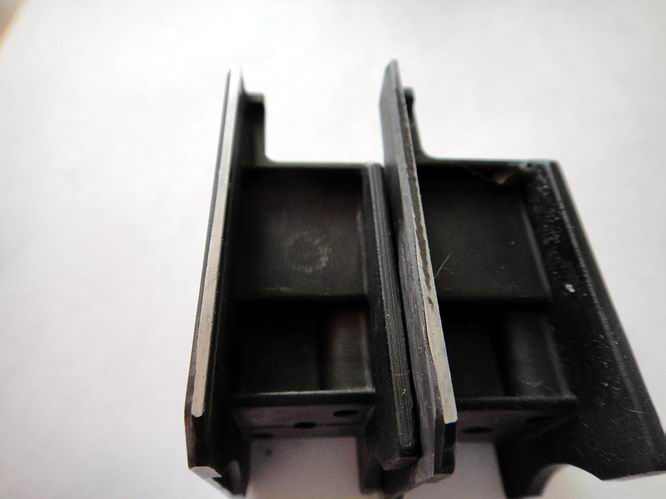

Окай. Игла (4) должна слегка гулять в Piston Valve (5) или нет и это её износ тупо ?
shupaltse
сообщение 26.4.2016, 18:01
Сообщение #64
эмси джебел
Сообщений: 6302
Репутация:   130
у тебя есть износ в местах соприкосновения иглы с каналом в заслонке? следы трения и тп.
мне кажется, что если при затягивании двух болтов крепления заслонки игла люфтит, то она будет болтаться и в новом карбе.
что даст ответ на этот вопрос? не думаю, что болтающаяся игла даст тебе серьёзный перелив, а вот если нарушена конусность (износ), то пробегать эмульсии будет больше (там, где игла имеет влияние).
у меня нет ответа на этот вопрос, я всё жду, когда спецы подтянутся.

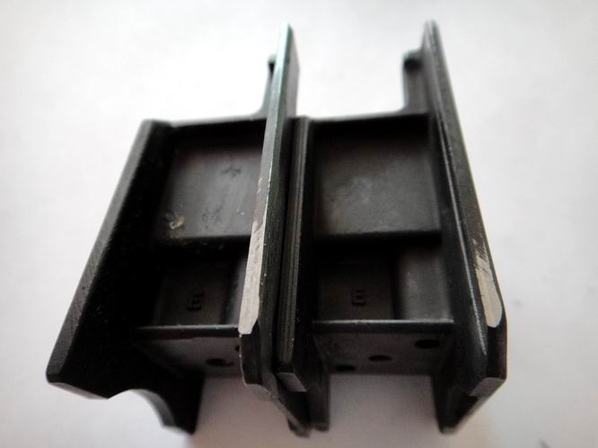

износ заслонки:

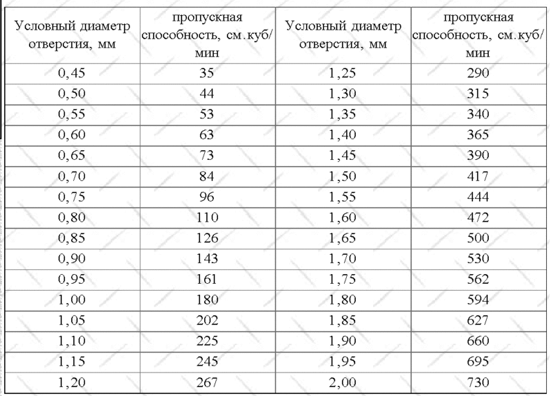

Сегодня мой карб побывал на спа-процедурах в ультразвуковой ванне) с виду стал совсем как новый, какашек знатно после себя оставил, но вероятно большая часть - внешняя грязь. Сделал сие для галочки, чтобы уже наверняка исключить забитые каналы. Там же продул мощным компрессором. С виду все дырочки видно на свет, внутри все гладкое и блестит. Поможет или нет хз, но хуже точно не будет.
Ок, идем дальше. Затею с жиклерами не оставил. Вчера даже купил жиклер KIYOSHI, Тайвань, но конечно же ошибся с резьбой, так как покупал на глаз, ибо случайно заехал в магаз. Вместо какой-то странной резьбы родных микуни - 4,5 я купил М6. Там были и М4, но что-то мне кажется не подойдут резьбой. Это так, оффтоп.
Арник250 прислал мне табличку соответствия жиклеров ВАЗ и японских, осталось научиться ей пользоваться) Если я все правильно понимаю, то япы пишут маркировку в Пропускной способности, а наши в Условном диаметре. Вроде бы иначе эту табличку трактовать не получится. По ней Арник250 подобрал себе жиклер, когда приводил в порядок свой карб. Посему оставляю эту табличку тут.
Жиклеров от ВАЗ я у себя пока не нашел. Везде смотрят на меня, будто я пришел б/у памперсы покупать, мол мы таким г***н не торгуем.

Все это здорово. Но кажется таблица бесполезная. Где наименования жиклёра, сами цифры на нём ?
Papa Johns

Как мне сейчас объяснили, допустим жиклер 115 - это как раз 1,15мм, которому соответствует 245 ВАЗовский жиклер.
Я нашёл случайно набор для ремонта карбюраторов ваз 05-08 две коробки купил по 200 рублей, там были жиклёры так
вот с цифрой 165 подошел по резьбе, визуально диаметром больше проходного отверстия чем 115 стоковый, причем на солидно, но не в 2 раза.
Чет не то.
115 наш = 245 японский или наоборот
115 яп = 245 наш?

Мне видится, что скорее вот так:
Цитата(LILO @ 27.4.2016, 4:13) *
115 яп = 245 наш?
Но давайте дождемся дядю Арника250 и он все растолкует с фотографиями.

Я размещал на форуме таблицу соответствия жиклеров разных фирм, не помню где, скорее всего в анкорке. Помнится, 140 микуни это 16? солексовский (вазовский).
TommyTech
сообщение 27.4.2016, 21:02
Сообщение #78
Сообщений: 5646
Регистрация: 31.10.2014
Класно было бы найти её. В Анкорке ничего не сказано о характерном поведении на разных оборотах,
такое чувство что для фана американцы там только низы используют, т.к. с такими звёздами как в стоке
больше 85 он не поедет или поедет с звоном неописуемым ... или в drz другая коробка передач как вариант )
сообщение 27.4.2016, 21:42
Сообщение #79
Сообщений: 23430
Нашел только это, без солекса. Но помнится, он вроде ближе к кейхину - могу ошибаться.
Carb Jet Size Cross Reference:Keihin/DynoJet/Mikuni
Скрытый текстДля того чтоб увидеть скрытое содержимое необходимо зарегистрироваться.
Вот что пишут
"Kiehn sizing is based on diameter, Mikuni is based on flow"
То есть, надо померять вазовский жиклер, если его обозначение совпадет с размером дырки, значит это кейхеновский вариант.

Маюсь до сих пор. Результат пока нулевой. Последний разбор карба закончился тем, что я психанул и поставил гтж с маркировкой 106, вместо стока.(другого просто не было). Дырка даже на глаз меньше. Думал не поедет, а оно как ехало в низине, так и едет, даже не чихнул, на всем диапазоне, от холостых, до езды на полную дыру. В воскресенье снова еду в горы, теперь уже с инструментом. Жду от Щупальцы посылку с подсосом в сборе и жиклером хх, чтобы полностью исключить кривые руки, но посылка как на зло пропала, выехав из Спб в мою сторону. Уже 20 дней. Подал на розыск...
Мысли вот какие. Может все таки это подсос, в смысле сам choke? На конце есть запрессованная резинка, которая вроде должна герметизировать это соединение в закрытом положении. Может она от старости ссохлась и через нее течет лишний бенз?
Думаю, может попробовать тонкой рыбацкой леской пошерудить в воздушных каналах карба. Тлен, безысходность и разложение...
Должно же быть какое-то логичное объяснение всему этому. Не батюшку же звать.. biggrin.gif

Ловил как-то по холоду недозакрыв подсоса.
Признаки достаточно явные:
1. Задрались холостые.
2. Холостые стали плавать.
3. Вонючий выхлоп на холостых.
Проехался немного пока заметил, по городу и особо разницы не почуствовал.
сообщение 18.5.2016, 22:23
Сообщение #98
Сообщений: 35074
Прижми. Обмотай резинкой.

С открытым эирбоксом так же дергается ? Забыл у тебя прямоток или какой глушитель ?
Вообщем у себя решил только увеличением отверстия забора воздуха, карб в идеале, жиклер 108 ваз,
но ситуация тут у меня в другом - впрыск из ускорительного насоса из-за колхозной лапки сильнее стал,
богатит, выше писал. С чоком - это все ерунда, супер богатая смесь подсоса была бы сразу заметна
