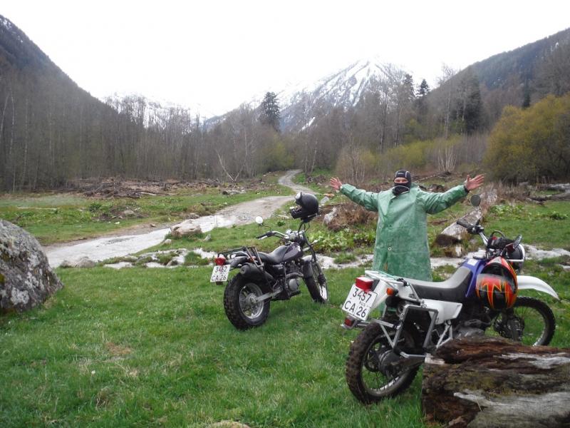

Всем привет! Решил добавить фото рукодельного багажника для ВанВана под столитровую сумку-штаны
Также использовались места для подножек пассажира и точки крепления родной задней дуги. Конструкция демонтируется полностью, откручивается четыре болта при этом.

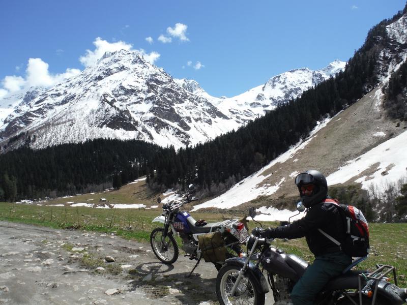

ВанВан и Джеб200 на этих выходных планируем доставить в Архыз. Там им покажем Софийскую поляну и, возможно, сам ледник. Надеюсь, сильный дождь в эти дни не помешает нашим планам.

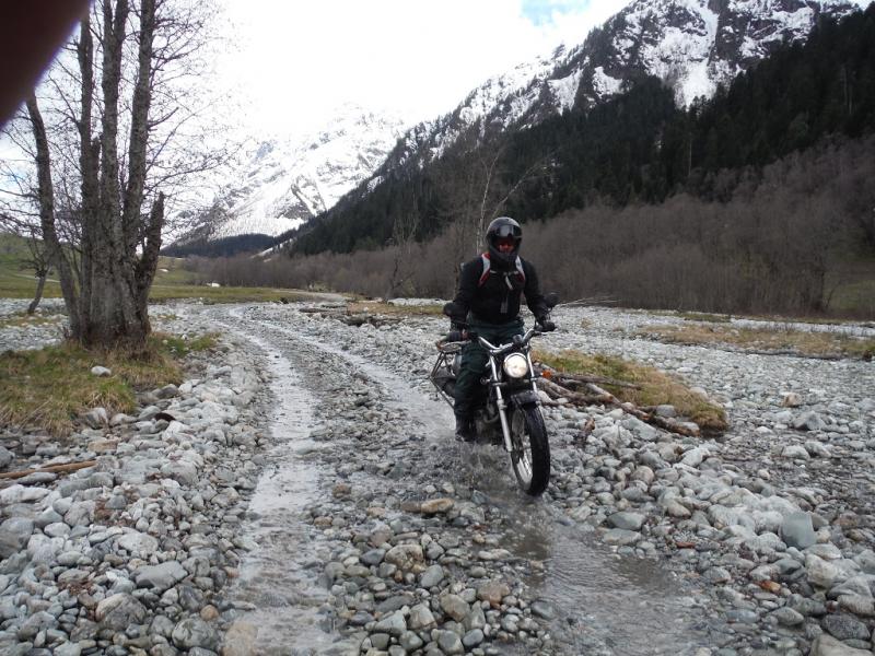

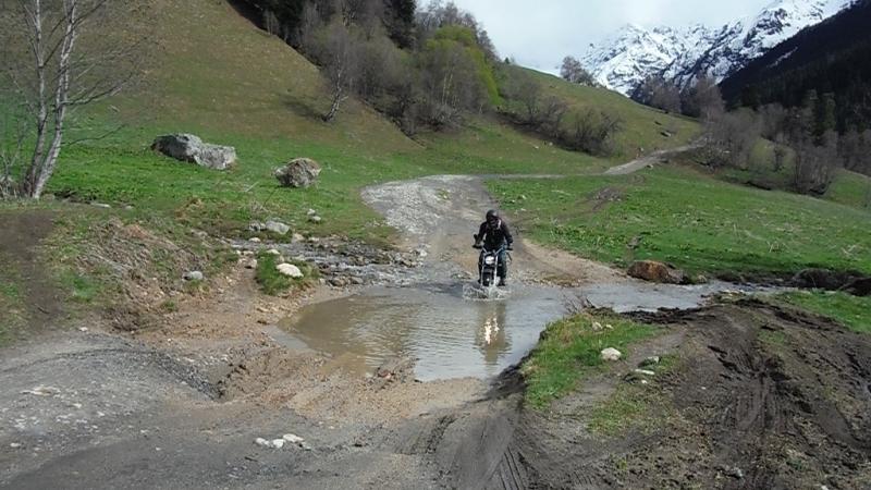

Покатали по Архызу. Всё удачно, погода и техника не подвела. Сложные тропы не штурмовали, бесполезно, всё раскисшее. Прохватили по натоптанным дорогам. ВанВан справлялся и не жаловался, пару падений было, загнули и выпрямили лапку переклюка, только и всего.
