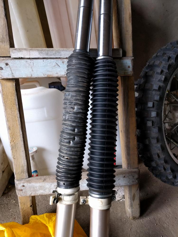

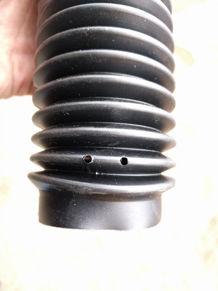

В гофрах на вилке есть дырки, я так понял для вентиляции.
Их в какую сторону ставить. Я зимой поставил дирками назад.
Но подозреваю в этом случае туда с колеса забрасывает! Внутрь дырками ставить или наружу?

Там сбоку дырки. Снизу тоже есть, с ними понятно.

Дырки, я так думаю, для сброса избыточного давления при резком сжатии.
Ставить как религия позволяет. Я внутрь поставил, к колесам. Вроде и с колеса не закидает и встречная пыль с потоком воздуха обтекать должна и за ветку не зацепишься.

Стояли дырками назад, по песку поездил под ними куча песка. точно назад не стоит ими ставить. Пока поставил дырками наружу. Посмотрю как будет.

Главное проверить не зажаты ли дырки, если гофры неоригинальные. А то сальники быстро потекут

Вобщем с гофрами попа, они явно требуют серьезной доработки. Перо которое не потекло тоже все в песке, насасывают эти гофры грязищи и вся грязь начинает лежать горой на сальнике.
Таки компрессор штука обязательная. Приехал с покатушки, задрал гофру продул там все. я полкоробки ватных палочек извел пытясь сальник очистить, результат сомнительный получился.
