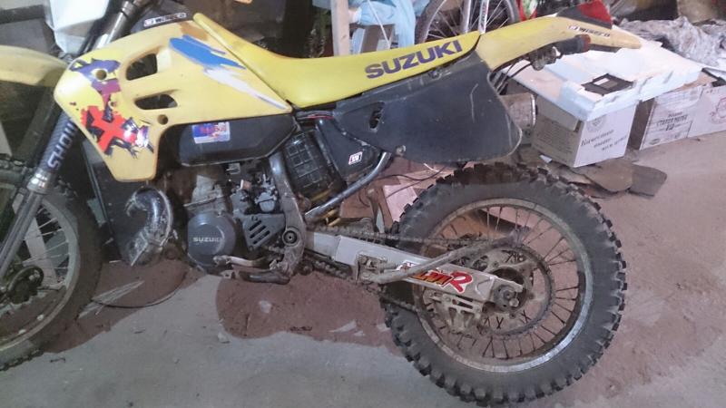

Всем доброго время суток.Вчера на покатушках заглох мот.Выяснилось что сломалась игла.На схемах заслонка выглядит не так как у меня.Что делать не знаю.Сезон в разгаре а мот на приколе! Помогите пожалуйста! Может карб от другого мота?
Карб родной от SJ14A. Скачай на него каталог запчастей тут https://djebel-club.ru/forum/index.php?showtopic=8868
И заказывай родную иглу
Хотя стоило бы выложить фото мотоцикла и карбюратора с разных сторон. Может у тебя на самом деле что то нестандартное стоит. И почему те решил что игла Вроде R14 72M 1L? По каталогу или на твоей так написано было?
Dimas 78
сообщение 12.5.2016, 6:27
Сообщений: 20
Регистрация: 2.3.2016
Вставить ник Цитата Из: Егорьевск
Цитата(Mian @ 11.5.2016, 20:56) *
Разница 11 соток. У родной номер R1480S
